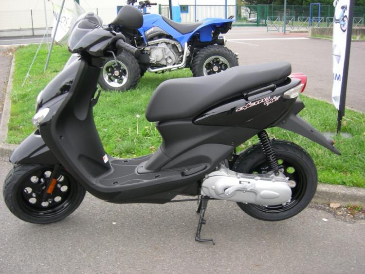

Bonjour,  :)
Je suis allez voir mon concessionnaire aujourd'hui, pour quelque modification sur mon scooter.
J'ai un Ovetto one je voudrai changer le guidon d'origine par un guidon street, il me dis que c'est
trop compliqué car il dois changer tous les files... et que ça allez me couter cher !
Il t'il possible de changer mon guidon sans que je paie des tonnes ?
Merci d'avance.   ;)

En gros il te faudrai un commodo de booster avec phare et gligno et klaxon sa en gros http://www.la-becanerie.com/scooter/electrique/commodos/commodo-gauche-teknix-booster-nitro.html?gclid=COWswJT2qb4CFaYfwwodpCYA8Q#ectrans=1
Un compteur multifonction si tu cherche jauge d essence http://www.la-becanerie.com/scooter/electrique/compteurs/compteur-digital-multi.html
Un commodo droit pour le démarreur électrique  http://www.la-becanerie.com/scooter/electrique/commodos/commodo-electrique-droit-noir.html ou
http://www.la-becanerie.com/scooter/electrique/commodos/commodo-droit-teknix-booster-nitro.html
Rien que sa 156 euro passer plus il va de falloir 2 causse en plus pour t es fils pour connecter après au commodo
les commodo t en trouve d occasion

C'est possible de le faire moi même le changement de guidon ?
Partager ce message
Lien à poster
Oui sa possible met après pour le commodo et le compteur il faut un minimun de connaissance car c'est prise de tete
tu recherche quoi comme potence et guidon car tu peux tout commander sur le net

Normale car ovetto il son intégrer
Une  fois reçu le commodo tu vas chez ton pro prend une fiche qui correspond au commodo ( en gros mâle et femelle pour que s en boîte )
Et ensuite avec la causse ou fiche  que t aura cherche chez le pro .Parti pour le casse tête trouver le bon endroit pour les fils  clignotant feux et klaxon
Le mieux pour ça met du scotch de différente couleur sur les fils que tu vas débrancher de tes commodo d origine
En gros si tu débranche les fils de ton commodo des clignotant tu met bleu
pour le feux noir
pour le klaxon rouge cet un exemple déjà sa sera moins prise de tête comme sa
Tu a pris quel couleur la potence et le guidon moi je pense a un noir mat pour ton scoot
