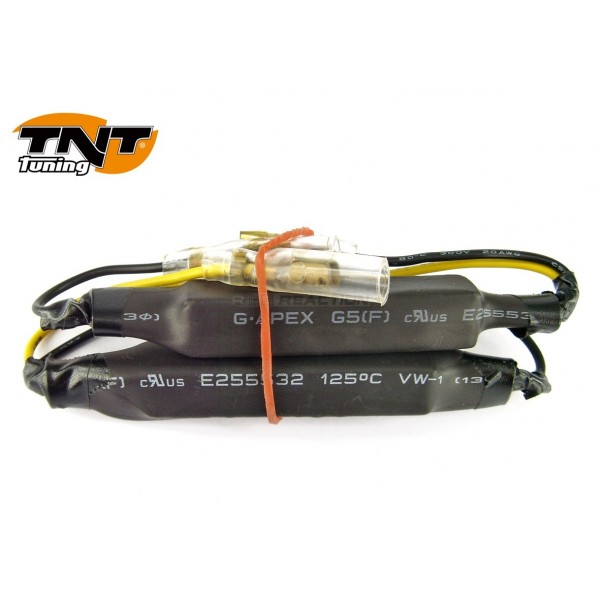

alors si c tes clignotant a leds ou a ampoule je te conseil de mettre des résistance pour clignotant chez un pro pour les 2 résistance tu en a pour 6 voir 8€ maxi, car les clignotant a ampoule que tu acheter sur maxiscoot etc... ont pas la même puissance que ces d'origine

Alors à l'avant j'ai mis deux triangulaire tnt ( à ampoule ) acheté chez mon pro et à l'arrière encore ceux d'origine ( des je peux je l'ai change ) Tu entends quoi par résistance ? Et si même en mettant des résistances ça fait toujours pareil ? Sa pourrai venir d'où ?
voilà les résistance que je te parle
post-21523-0-38541700-1400608948_thumb.j
justement sa évite que tes clignotant reste fixe, voilà un lien qui t'explique http://www.ride-reaction.fr/eclairage-scooter/810-résistance-clignotant-led-10w.html
