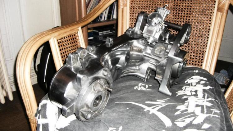

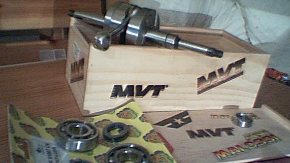

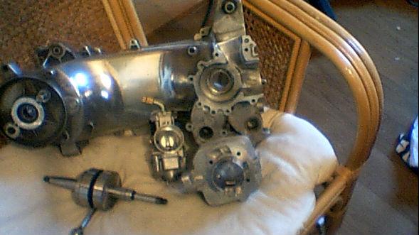

tinken27240 Posté(e) le 16 mai 2014 Signaler Posté(e) le 16 mai 2014 Bonsoir a tous depuis quelques années je suis fanatique de ludix j'en suis a mon 5 eme montage il me semble :ouf: ... Bref me voilà de nouveau sur le forum sous un nouveau pseudo après quelques année de standby pour un nouveau projet ludix snake . configuration: BAS moteur preparé Cylindre airsal T6 D47.6 prépa/ piston prépa boîte a clapet conti chr prépa lamelles de 0.38 pipe d'admission furytech 24/32 mm carburateur de 24 motoforce (avec powerjet a régler) ou bien 21 ysn (je n'ai pas encore choisis) filtre à air d49mm tun R vilebrequin mvt roulements c4 variateur origine galets 6 gr courroie dopller kevlar embrayage polini 3g cloche malossi ressort de poussée rouge malossi (a peaufiner ) ressort d'embrayage blanc polini pot Yasuni R de nitro adapter ( j'ai aussi 2 autres détentes une Doppler s3r/et une conti chr v3 mais g pas encore essayer le yaz ) partie cycle guidon / potence tnt polie amortisseur conti reglable réhausse d'amortiseur rétro de ludix blaster poignée d'accélération domino garde boue avant retaille garde boue ar persO carénages ar de ludix blaster cadre couper et boucher avec des tampons unsiné au taff feu ar led( mini barre) ( g un kit carosserie bcd a refibrer en stock) (peinture perso A venir ) Je précise que c'est un projet a moindre cout aprest avoir fait un peu de tri dans mes pièces Et il me reste de quoi monter le même moteur en airsal 50 MDR :cool: J'ai aussi un allumage mvt millenium mais aucune idée de comment le brancher XD ?? e toutes les pièces sont en stock je meterais des photos au cour du montage Du scooBI Pour l'instan c montage a blanc voir photo ci dessou allé et big up a ceux qui aiment les ludix 2

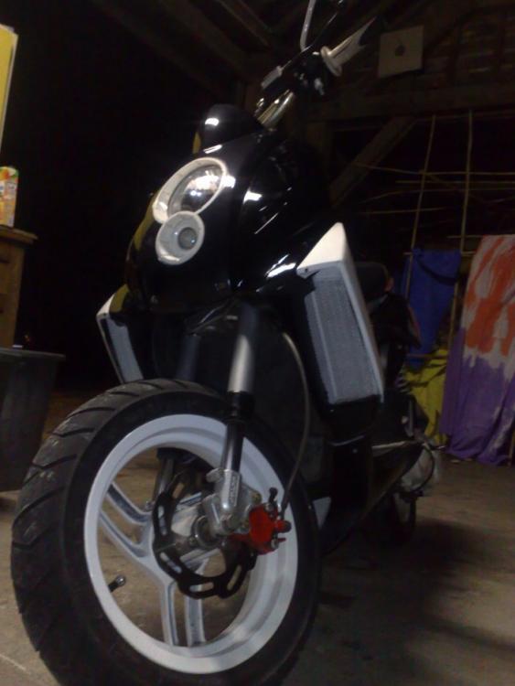

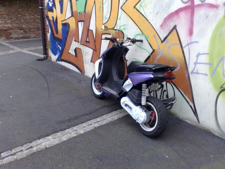

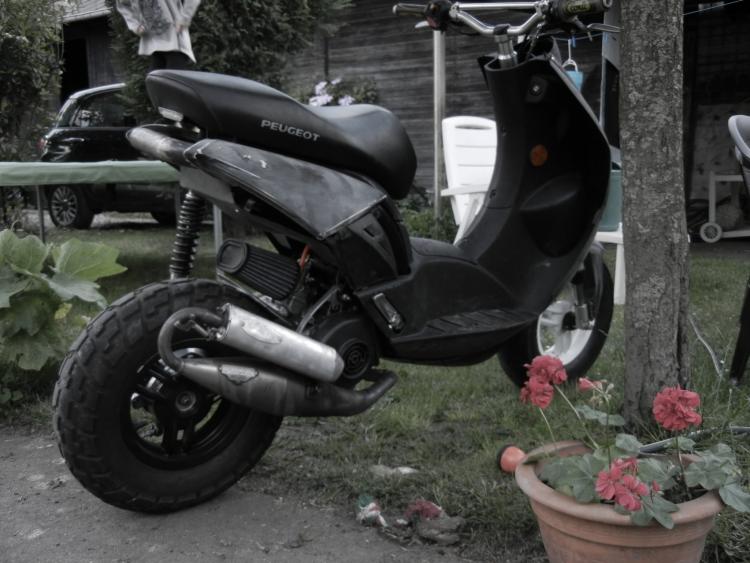

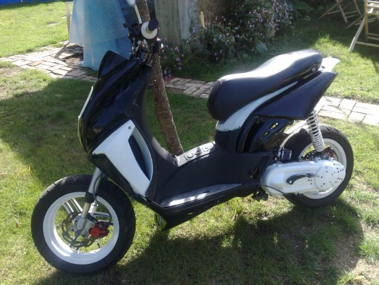

tinken27240 Posté(e) le 16 mai 2014 Auteur Signaler Posté(e) le 16 mai 2014 Un de mes ancien projet sous mon autre pseudo https://www.scooter-system.fr/tuning/19779.html

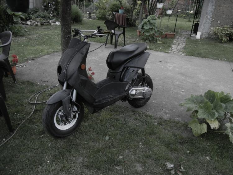

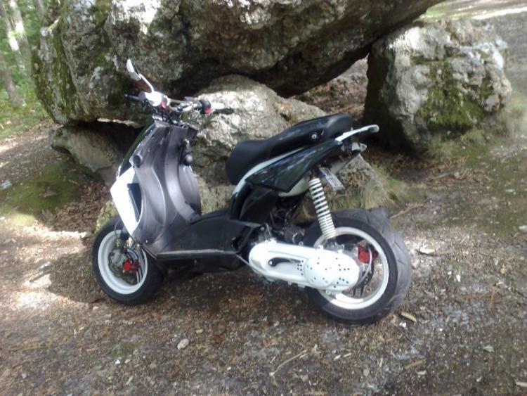

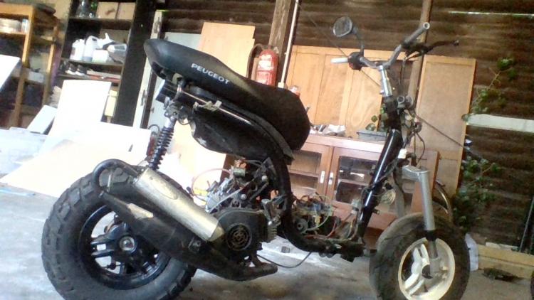

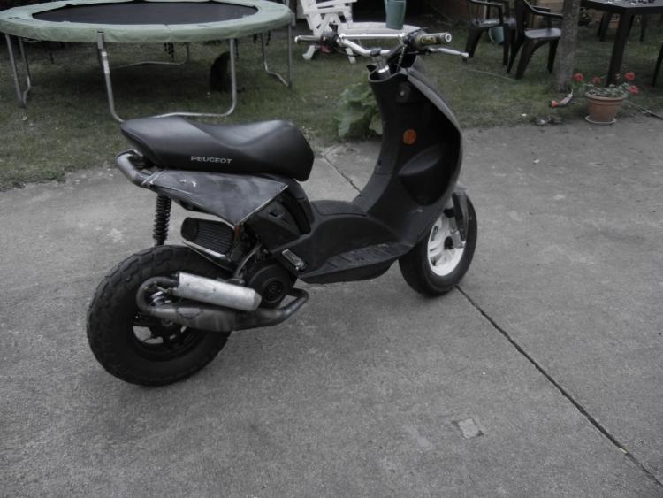

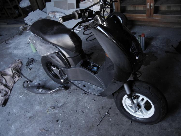

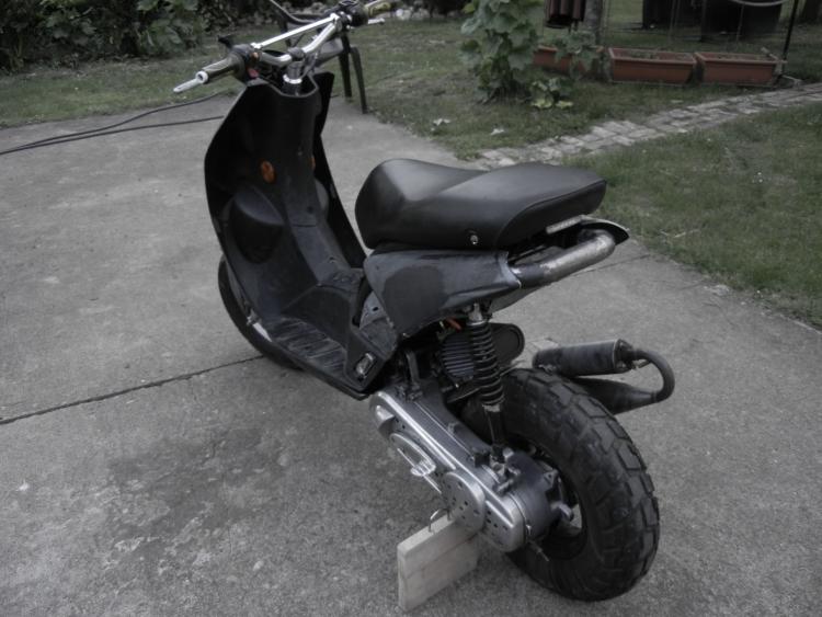

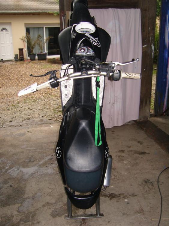

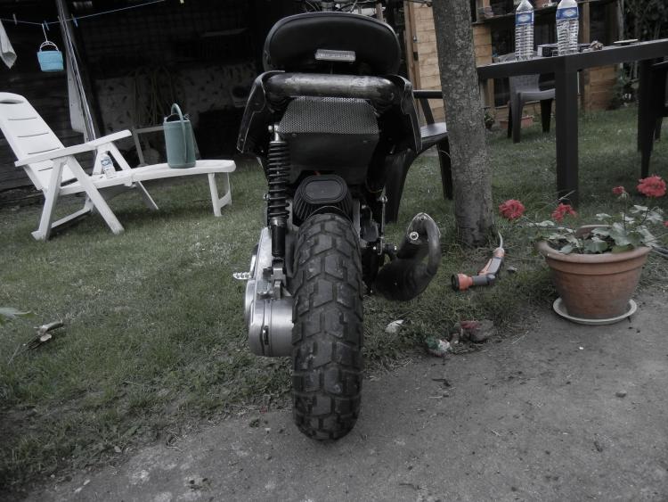

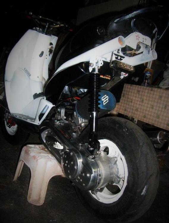

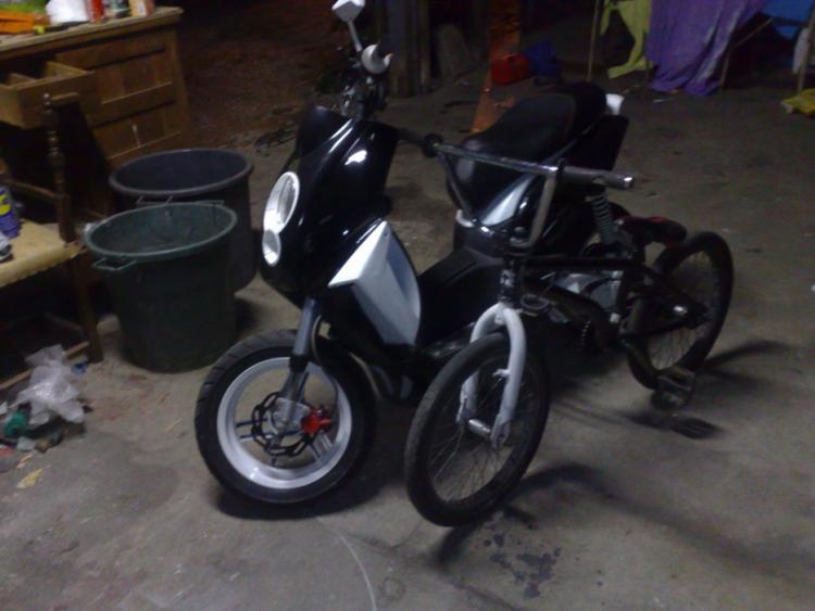

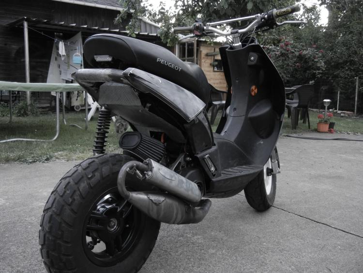

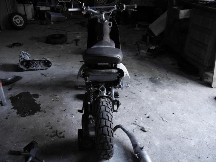

tinken27240 Posté(e) le 17 mai 2014 Auteur Signaler Posté(e) le 17 mai 2014 mon premier scoot était un ludix blaster yavai même le ptit bmx avec la même peinture perso voici quelques photos en attendant des news il y a mes 2 projets blaster et le ludix snake avec toutes ses évo... voilà pour le plaisir des yeux :siffle: _Demain je prend des photos de l'avancement du projet Car il y a eu de la bricolle de fait toute la partie cycle est révisée et netoyée, j'ai aussi refait ma transmi au propre avec un réglage basique pour le 70 airsal histoir de me fixer une bonne base ressort rouge + 125% et ressort bleu polini pour l'embrayage tendu au 2 /5 ( 2 eme trait ) de l'embrayage 3 g monté en galet 6.5 gr ( mais je ne connais pas encore les réglages avec le yaz R qui dois être un peu plus creux que le pot doppler s3r en théorie [ Donc je pense alleger la variation , des avis ?] j'ai aussi remonté et netoyer l'allumage (d'origine) car je ne sait pas monter le mvt millenium c la galère !! voilà pour aujourdhui ... :D 2

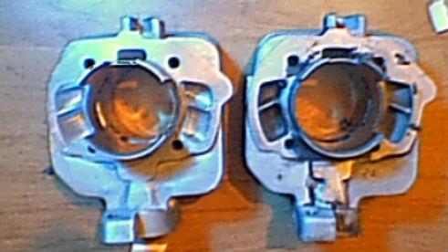

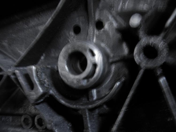

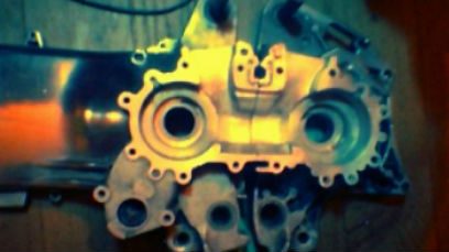

tinken27240 Posté(e) le 17 mai 2014 Auteur Signaler Posté(e) le 17 mai 2014 (modifié) programme de demain: ponçage des carénages -révision frein avant >> changement plaquette et disque ( si j'arrive a le démonter trop peur de pété mon outil avec le frein filet bleu sa tiens trop bien ces merdes ) -choix des jante avant de blaster ou jante de snake ?? -choi -netoyage de mon bloc airsal 50 ouvertue pour voir l'étendue des dégats suite a un mauvais remotage > plan de roulement de vilebrequin dead ( supposition (><) ) il est pas aussi propre que sur la photo car il traine depuis un an dans le garage comme sa ça fait un 2 e moteur complet pour le scoot ( manque juste des roulements et un piston et sa tourne ;P -netoyage du carter de kik polie et changement du mécanisme Déja bon programme (h) Modifié le 17 mai 2014 par tinken27240

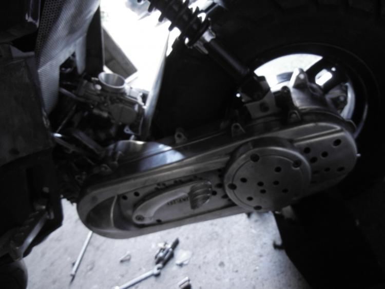

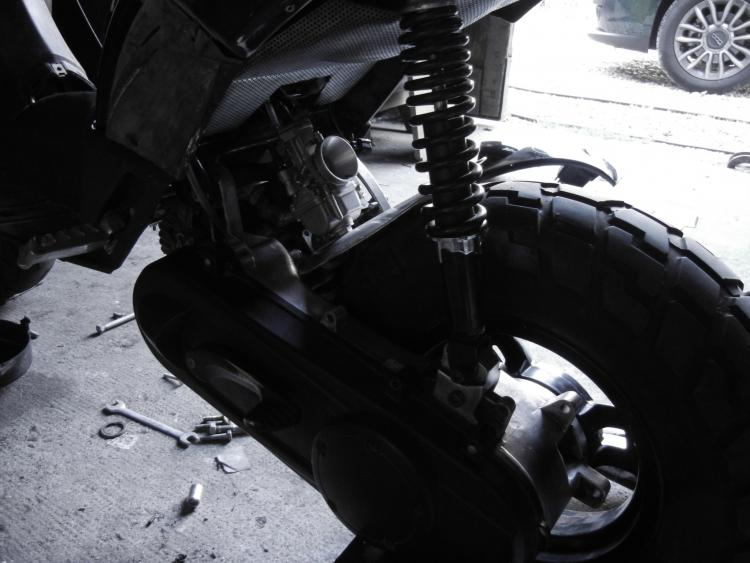

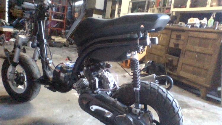

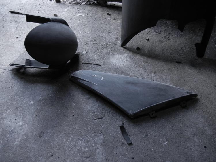

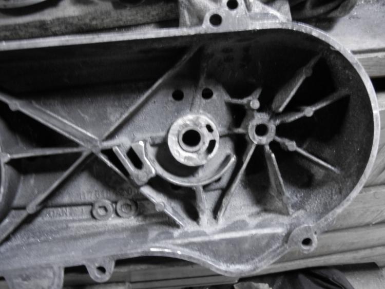

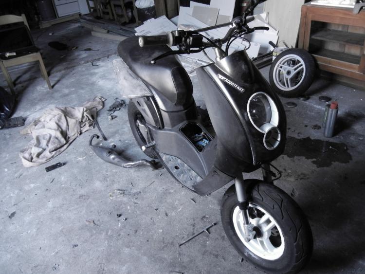

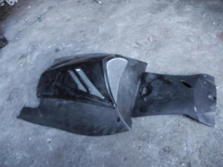

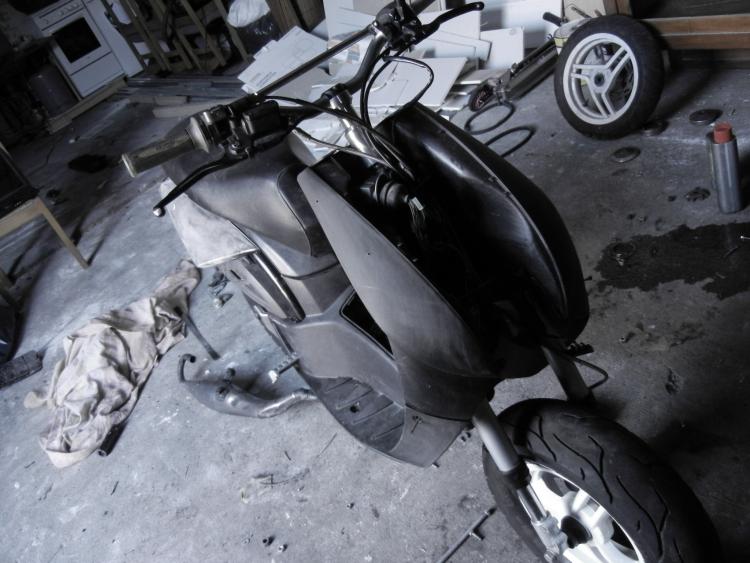

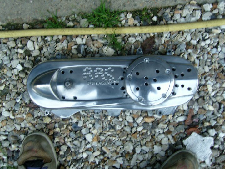

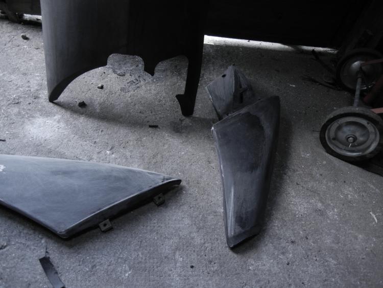

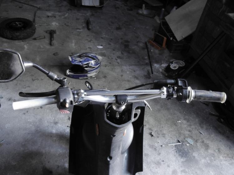

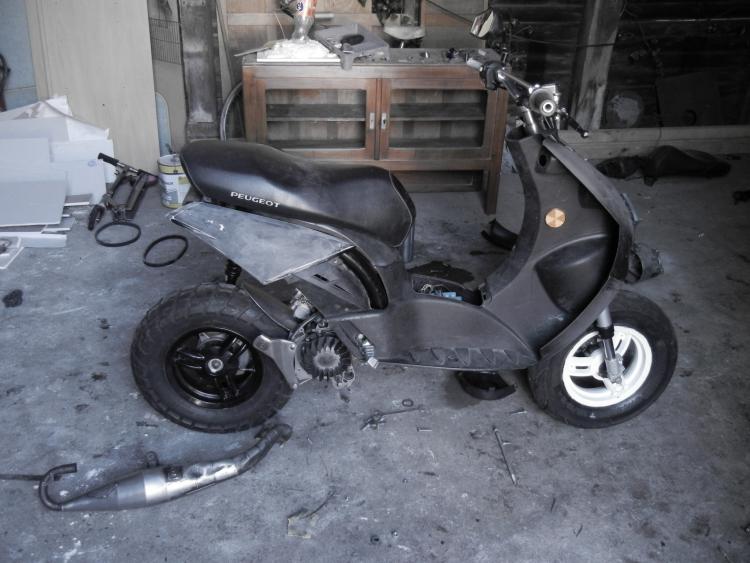

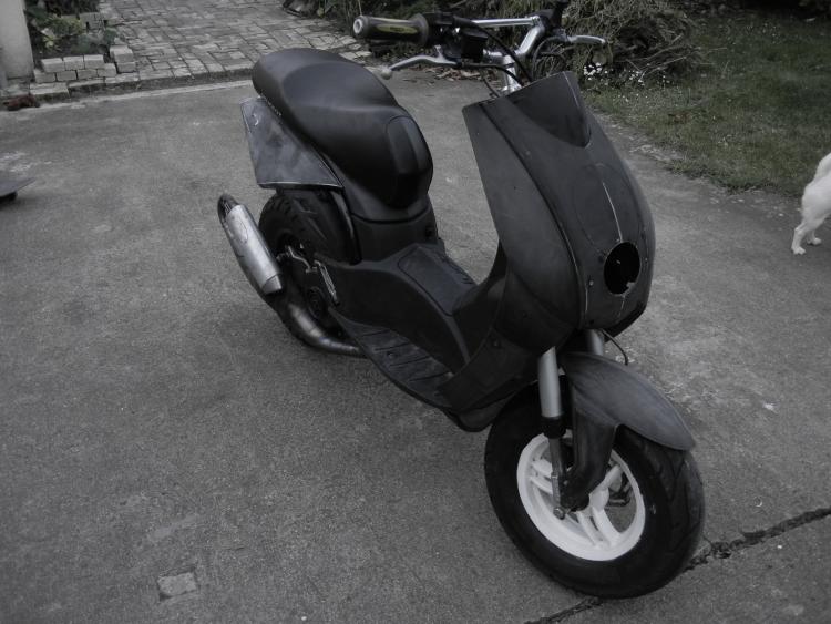

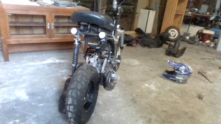

tinken27240 Posté(e) le 18 mai 2014 Auteur Signaler Posté(e) le 18 mai 2014 (modifié) Aujourdhui il y a de l'avancement niveau estetique les carénages sont poncés Puis monté a blanc pour voir le look du scoot c sobre Mais il a le look qui tue je trouve .. >>>>>Des avis ??? - j'ai réparer le mecanisme de mon carter de kik ( mais il déconne encore donc) c a régler... Mais ce carter est bien sympa !!!! -Puis je me suis donner a la création d'un petit sabot , à partir d'une face avant bcd >>>>>D'autres avis ? :ouf: -Petit boulot sur l'arrière du cadre voir sur les images ci dessou ( c'est une barre de stunt rétractable ) Demain je la termine et je créé les guides pour pas que sa bouge en s'emboitant dans le cadre Excusez moi je n'ai pas eu le temps de démonter le block moteur airsal 50 ( je me suis lever a midi (h) ) et demain je prend des photos du montage moteur terminé car ma commande arrive le matin Et aussi une photo d'avant la peinture Et je choisis la Couleur +debut de la peinture !!>>>>>Quelle face avant celle du snake ou du blaster ? voilà j'espere que sa vous a plu et g 2 photo bonus prises dehors mais c la galère elles sont dans le portable et vive alcatel pour les mettre dans l'ordi -_-** Modifié le 18 mai 2014 par tinken27240

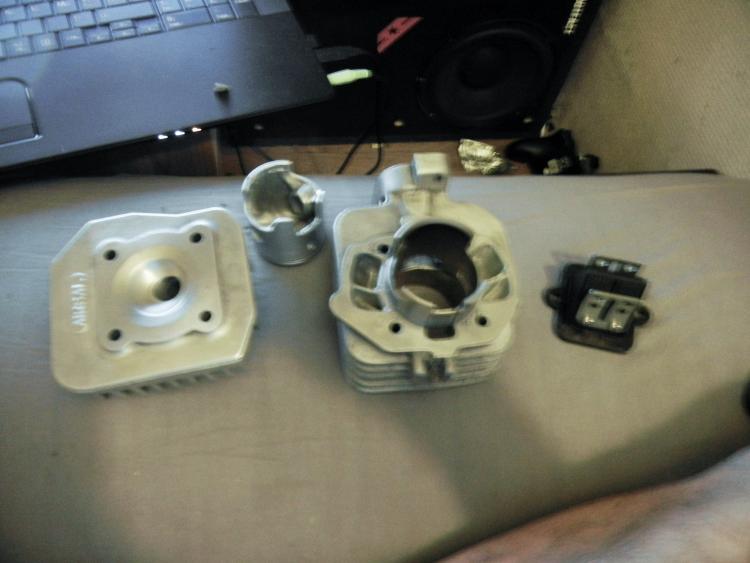

tinken27240 Posté(e) le 19 mai 2014 Auteur Signaler Posté(e) le 19 mai 2014 bon bah ce matin j'ai reçu ma commande monté le haut moteur , il y a de la compote les amis :cool: limite un retour de kik alors qu'il ny as pas d'essance dedan mdrr en début d'aprem je prend des photos du moteur monté et peut être premier démarage ( en vidéo si vous voulez ) faut que j'aille chercher de l'essance .... et en fin d'aprem j'achète la peinture hum quelle couleur prendre ? Photo et vidéo ce soir si vous êtes aussi motivés que moi :D2 !! Qui veut en voir plus ? qui ? MDR 1

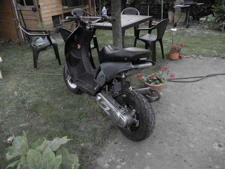

tinken27240 Posté(e) le 19 mai 2014 Auteur Signaler Posté(e) le 19 mai 2014 envoi la vidéo que je voit comment tourne titine :D2 lol oui oui ça arrive ça arrive mai je n'avais plus de mémoire donc vidéo tres courte =) jfou juste 2 coups de gaz et il est pas encore reglerr au poil et bien sur comme promis les photos de avant la peinture =) 1

tinken27240 Posté(e) le 19 mai 2014 Auteur Signaler Posté(e) le 19 mai 2014 (modifié) colis arriver a Midi -segment airsal t6 -2 cage a aiguilles polini -clips de piston polini - filtre à air gros volume tun R -durite orange fluo -des ptit autocolants ^^ -et tous les joints moteur x2 Taff d'aujourdhui: -réglage du carburateur de 24 gicleur 118 powerjet suprimer ( pas de rotor interne) niveau de cuve fait/ demain je fais le réglage de l'aiguille du boisseau -changement de galets de 7 gr par des 6 gr environ ( je sait pas dutout mdrr j'en ai retrouvé a mi usure dan le bordel) - remis un peu de tension dans l' embrayage 3 g mais il en faut même encore un peu avec le 24 mm sinnon sa part pas au taquet ( il sont cool a régler un cou de tournevis et hop ) -montage du cylindre T6 -montage du pot yaz etc etc ..... le carburateur motoforce est une belle merde a régler Alors voilà l'estetique final du scoot une foi tout monté ( il me manque juste une ecope bcd la droite donc je met pas de photo avec lol ) toujours pas de choix de peinture je n'ai pas eu le temps la vidéo du démarrage fait a 18-19 h arrive Mais je suppose qu'il faut la mettre sur youtube ? Modifié le 19 mai 2014 par tinken27240
