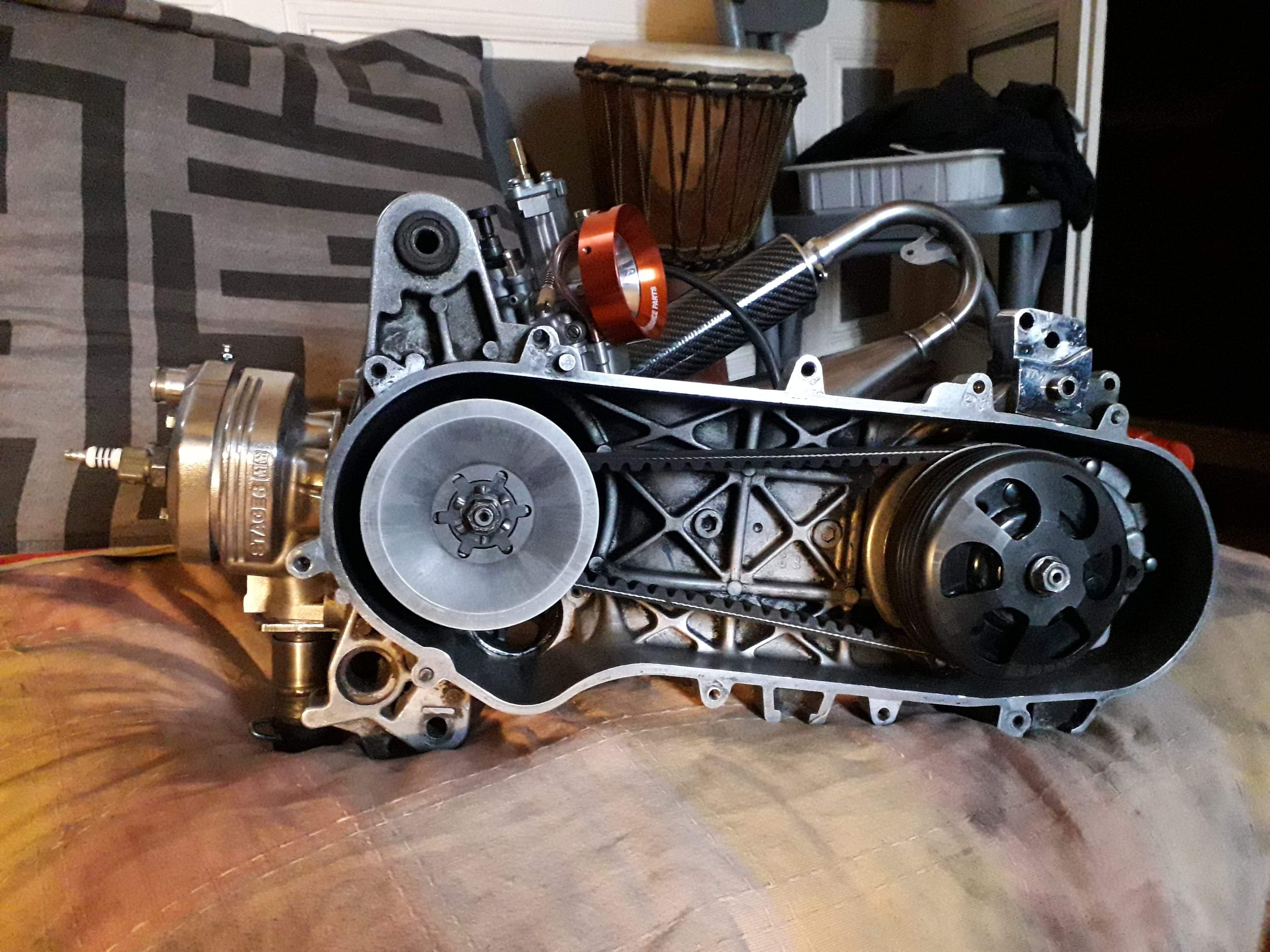

  13.  yo les gars  première sortie du nouveau block   encore quelques réglages  mais ça commence a chanter   ( ressort de poussée trop mou je pense et l'embrayage qui gueule un peu trop faut le détendre un peu  des avis  ?
    1. Afficher les commentaires précedents  17 en plus
    2. fred82000
      fred82000
      ne touche pas trop au diagramme au risque de faire l'effet inverse de ce que tu recherche toi ces a dire que tu plante un max a haut régime au lieux de prendre plus
      et les  v max faite à partir de compteur voiture ces pas le meilleur
      conseil que je te donnerais sais regle bien tout comme tu ces la que sa fonctionne bien et ça sera déjà un bon scoot qui envois bien
