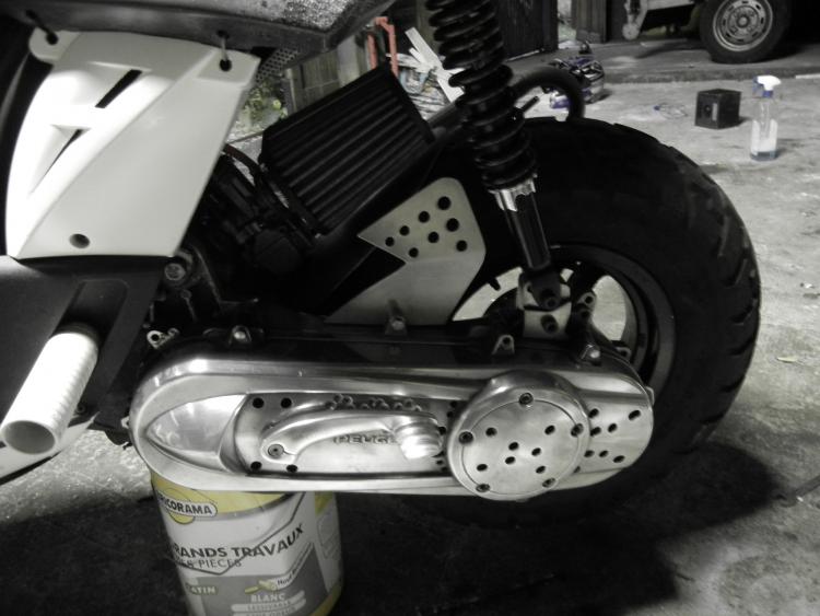

tinken27240 Posté(e) le 21 mai 2014 Auteur Signaler Posté(e) le 21 mai 2014 aujourdhui les réglages touchent a leur fin il y a plus que du peaufinage : -Carburation ok ( enfin presque) gicleur actuel 122 c'était mon plus gros pour être au top il me faut un 125 -Variation ok ( galets mi usure) prochain achat galets 5,8 g pour test -embrayage ok tendu au dernier cran (90 %) faut que je retrouve un jeu de ressort plus dur pour être au cran du milieu( 50%) car je n'ai plus beaucoups de marge -ressort de poussée inchangé car j'ai perdu en reprise en montant l'autre -peinture ok ( une couche de vernis brillant aurais été pas mal Mais bon un cou de polish et c dans la poche ^^) ducou j'ai choisis du noir métal basique j'avais pas envi que sa sois trop flashy déja qu'il fait un bruit monstre c largement sufisant pour se faire remarquer ,cest un all day :D2 -J'ai changer ma bougie b10hs par une b10 hvx l'étincelle est bien meilleure Demain je refais un mélange un peu moins gras pour voir ce que sa donne Donc vidéo a la clef j'essaie de vous faire sa bien "et non je ne vais pas oublier le contact 30kil" il y a un anti démarage si tu loupe un cou et que le scoot cale t obliger de couper et remetre le contact :pascool: A prevoir quand le portefeuille iras mieux: galets peinture noir brillant pour mon cadre ( il y a quelques retouches à faire par ci par la ) courroie renforcée neuve la mienne est fatiguée gicleur poignées domino ressort d'embrayage rétro tnt f11 les tout fins voulute de refroidissement carbonne ou bien j'en moule une direct si j'ai la motiv Et sa vous intéresse de savoir mon budget utiliser pour le remontage de ce scoot ?? X) vous allez être choquer :siffle: 1

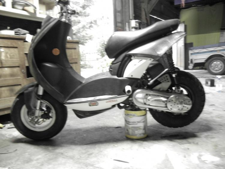

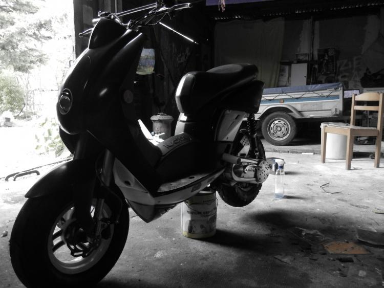

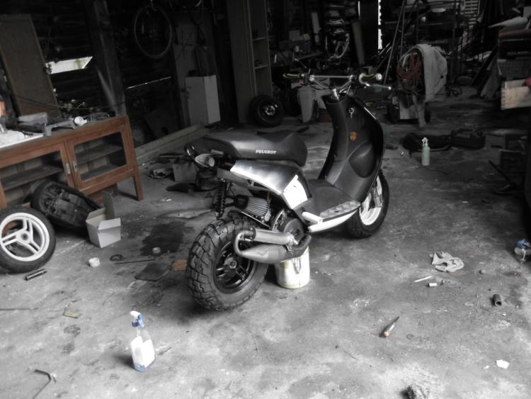

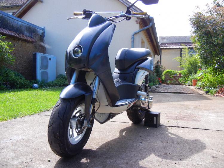

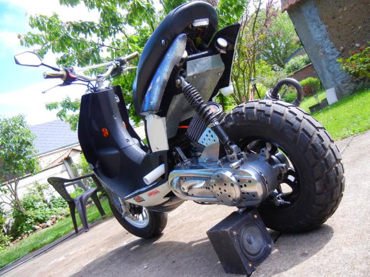

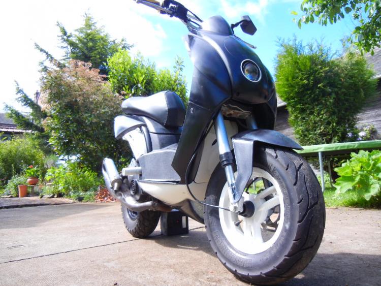

tinken27240 Posté(e) le 21 mai 2014 Auteur Signaler Posté(e) le 21 mai 2014 temps de merde aujourdhui :rheuuu: donc pas de roullage ou autre , je suis desoler pour ceux qui atendant la vidéo ! j'en ai profiter pour paufiner les réglages avec ce qu'il me restait d'essance et netoyer tout comme il faut plus création de deux petites plaques qui se mettent de chaque coté du cornet sa donne un style en atendent les carénages sont montés et atendent un polis ( il me manque bombe de noir pour finir les carénages arrière j'ai fait un vieil effet moucheter en atendant , et un vernis brillant ) <_< Desoler pour le lieux tout sombre et crado g pas eu le temps de ranger et il pleuvais trop pour sortir le scoot par chez nous
flostunt76 Posté(e) le 22 mai 2014 Signaler Posté(e) le 22 mai 2014 oui c vrai par cher nous il fait dégeulasse a mort :D bon sinon bien tout sa hate de le voir tourner se ptit lulu :cool2: magnique peinture et est ce que tu compte changer les jante mètre les 12 pouce et tu prévoie de changer ton pot ? hate de voir le résultat :cool:
tinken27240 Posté(e) le 22 mai 2014 Auteur Signaler Posté(e) le 22 mai 2014 Pour les jantes 12 pouces, j'en ai! de lulu blaster disque avant a changer et pas de disque arrière et pneu Ar a changer ( tere un ptit jeu de slick pluie histoir de faire propre ... mais faut que je retrouve un systeme d'étrier Ar celui que j'avais est dead ou sinon j'en adapte un de mécaboîte j'en ai un de suzuki smx il y a peut-être moyen et pour le pot j'ai ossi un doppler s3 r a refaire ( j'lavais adapter pour la suzuki smx ) donc quand j'ai la motive mdrr ou bien quand j'ai un billet a mettre je prend un nouveau pot sur Scootfast ( un cylindre en même temps car le mien est en cote B il commence a bouffer les segmentation assez rapidement ) Mais aujourdhui photo =P il y a un peu de soleil !!! :cool: et vidéo dans l'aprem si j'ai un peu de sous pour l'essance -Pour les intéressés j'ai des jantes de susuki sm avec des pneu michelin dessus à vendre proposez moi un prix ainsi qu'un bloc moteur avec fourchette de boîte a changer et tous les carénages a repeindre fourche cadre ... etc toute pièce envoyée est une pièce nettoyée
flostunt76 Posté(e) le 22 mai 2014 Signaler Posté(e) le 22 mai 2014 Pour les jantes 12 pouces, j'en ai! de lulu blaster disque avant a changer et pas de disque arrière et pneu Ar a changer ( tere un ptit jeu de slick pluie histoir de faire propre ... mais faut que je retrouve un systeme d'étrier Ar celui que j'avais est dead ou sinon j'en adapte un de mécaboîte j'en ai un de suzuki smx il y a peut-être moyen et pour le pot j'ai ossi un doppler s3 r a refaire ( j'lavais adapter pour la suzuki smx ) donc quand j'ai la motive mdrr ou bien quand j'ai un billet a mettre je prend un nouveau pot sur Scootfast ( un cylindre en même temps car le mien est en cote B il commence a bouffer les segmentation assez rapidement ) Mais aujourdhui photo =P il y a un peu de soleil !!! :cool: et vidéo dans l'aprem si j'ai un peu de sous pour l'essance -Pour les intéressés j'ai des jantes de susuki sm avec des pneu michelin dessus à vendre proposez moi un prix ainsi qu'un bloc moteur avec fourchette de boîte a changer et tous les carénages a repeindre fourche cadre ... etc toute pièce envoyée est une pièce nettoyée ba oui en 12 pouce sa aura +de geule :cool: pour le pot je te conseille le yasuni c16 ou le polini fro race 4 tu auras toute les perf :cool2: en kit 70 tu reste en airsal ou tu passe en + gros genre 70 athéna racing ;) sinon il a de la geule le scoot mais tu vas rester avec cette face avant la ?

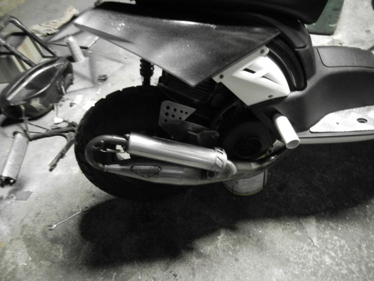

tinken27240 Posté(e) le 22 mai 2014 Auteur Signaler Posté(e) le 22 mai 2014 (modifié) Bah pour le pot ouais c vrai que c'est limite la sa bride ma montée en régime :pascool: le doppler me donnais a peu pres les mêmes perfs mais moins de pointe ... pour l'insan pas de thunes ... pour les jantes j'y réflechis , pareil besoin de thunes pour le pneu et la valve ar ( hs ), et un disque ( quand a l'adaptation d'un étrier sa ne devrais pas être trop dur ) niveau carénages j'ai une deuxieme écope bcd qui vas arriver et pour la face avant si je trouve une bcd je la met , j'ai aussi les déflecteur bcd a fibrer ... pareil manque 22 € Modifié le 22 mai 2014 par tinken27240 1
tinken27240 Posté(e) le 22 mai 2014 Auteur Signaler Posté(e) le 22 mai 2014 A vrai dire ça me fais chier de re-dépenser de la thune dans un pot sur ce cylindre la je pense que je vais atendre d'avoir le blé comme sa je fais les roulements de vilebrequin et de transmission ( pour la fiabilitée ) et je ré-aligne mon prochain cylindre au bas moteur ensite j'envisagerais un nouveau pot je pence car ce cylindre j'lui donne encore peut-être 3000 km de plus pour du all day sa vas être sufisant je pense LOL c déjà bien plus confortable qu'avant au moins je peux doubler et m'amuser quand il y a des virages serré avec la reprise qu'il as c pas trop mal =P

flostunt76 Posté(e) le 22 mai 2014 Signaler Posté(e) le 22 mai 2014 Bah pour le pot ouais c vrai que c'est limite la sa bride ma montée en régime :pascool: le doppler me donnais a peu pres les mêmes perfs mais moins de pointe ... pour l'insan pas de thunes ... pour les jantes j'y réflechis , pareil besoin de thunes pour le pneu et la valve ar ( hs ), et un disque ( quand a l'adaptation d'un étrier sa ne devrais pas être trop dur ) niveau carénages j'ai une deuxieme écope bcd qui vas arriver et pour la face avant si je trouve une bcd je la met , j'ai aussi les déflecteur bcd a fibrer ... pareil manque 22 € bien tout sa si tu arrive a monter tout sa sera très bien et éssaye de changer de pot :cool: 1
tinken27240 Posté(e) le 22 mai 2014 Auteur Signaler Posté(e) le 22 mai 2014 ouais déja demain matin j'en finis avec les réglages j'ai trouver le réglage final =) carburateur: gicleur actuel 124 demain je le ré alaise en 128-129 aiguille de boisseau actuellement monter de 1 cran en partant du milieu ,demain je la met au 2 eme cran voir si je peux encore en tirer une meilleur montée en régime vis de richesse dévisée a 2.5 tour ( nikel) Coté variation -galets a allerger de 1 gr j'lai tjr pas fait - nouveau ressort d'embrayage 30 % plus dur ( je vais gagner en plage de réglage car la je suis a 100 pour 100 tendu au niveau des vis de réglage et avec la chaffe les ressorts détendent hyper vite et pouvoir au mieux exploiter le moment d'acroche de l'embrayage - coté ressort de poussée 10 % plus dur orait eter bien mais ça va le faire la - changement de courroie par une neuve avec 4 cran en plus donc légeremen plus longue ( je vais peut être pouvoir exploiter une plus grande plage moteur ) gagner un peu en accélération car elle seras plus haut dans le correcteur coté variateur normalement ça passe faut esperer que la courroie monte pas trop haut mais il me reste un chouilla de marge sur la plage exploitée je dois être a 95 % de la plage exploitée ... ?avec une plus grande plage exploitée sa devrais être plus linéaire non ? es-ce que cette théorie est bonne ou j'me fais un film total ? en tout cas la courroie est bien une courroie de ludix .. Demain faut que j'arrive a vous faire une vidéo , et un ptite vidéo compteur histoir de rigoler une peu comme quand j'etais gamin il est calibrer et assez fiable ( comparé au compteur d' une fiat 500 l et dacia steeway les caisse aux parents ) juste un certain temps de réaction vu que c'est par câble et compteur pas truquer comme les " jacky kéké MDR "
