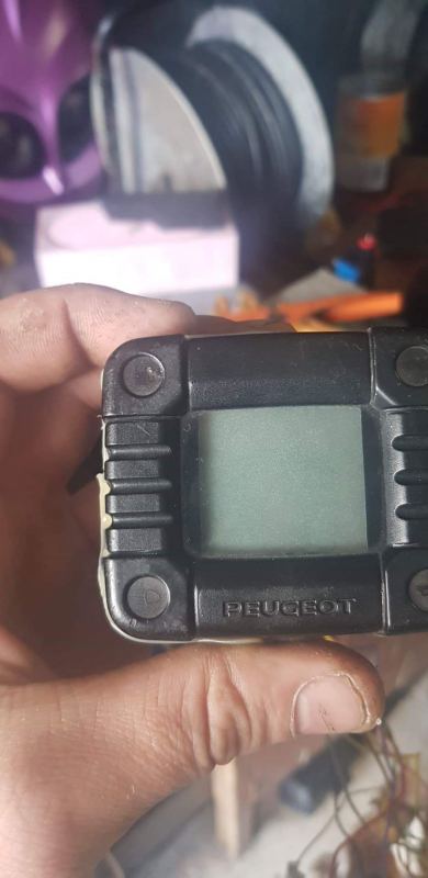

Courchel Posté(e) le 21 mars 2019 Signaler Partager Posté(e) le 21 mars 2019 Bonjour à tous J'ai un petit problème qui pourrait m'aider s'il vous plaît j'ai un compteur pour trekker pour mon scooter trekker et j'ai du mal à brancher le fil d'essence qui pourrait m'aider s'il vous plaît merci Lien vers le commentaire Partager sur d’autres sites More sharing options...
