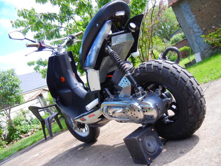

tinken27240 Posté(e) le 30 mai 2014 Signaler Posté(e) le 30 mai 2014 ouais ou bien que le truck du dremel c tout pouris ... j'ai essayer ta des gommes a polir maron et bleu chez bricoman bricorama ou autre magasin de bricolage ( une gomme maron pour dégrossir et une bleu pour la finition) mais dabord tu prend de la paille de fer tu passe tout ton carter avec ensuite tu aplique la gomme maron en la frotant sur un chiffon fau quand même en mettre pas mal et tu frotte bien fort tu vas voir de l'alu vas se deposer sur la pate qui est sur ton chiffon , et même operation avec la pate bleu .... pour te donner envie de t'y mettre v'la des photos de mon moteur
