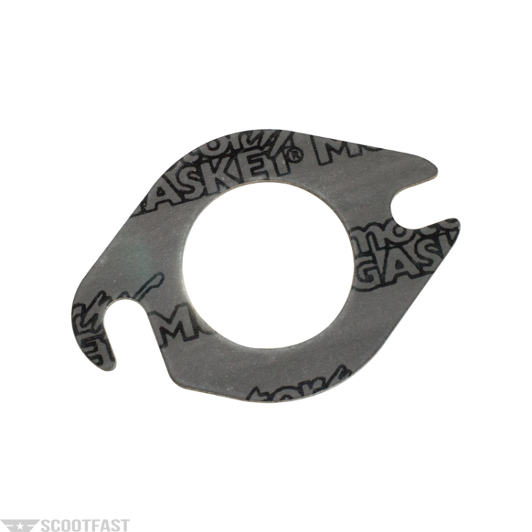

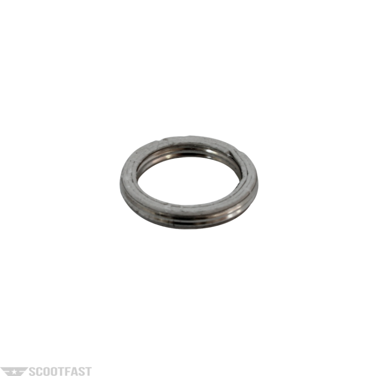

DOUDOU_MZ Posté(e) le 27 juin 2014 Auteur Signaler Partager Posté(e) le 27 juin 2014 Je suis au taff donc ce sera dur :P Mais c'est celui entre le cylindre et le pot qui est parti -_- Mais lequel mettre ? lien lien Donc je démonte le pot se soir je vais commencer a ponçer pour enlever la rouille :P puis si quelqu'un saura me donnez la réponse je commande le joint. Lien vers le commentaire Partager sur d’autres sites More sharing options...
lapin Posté(e) le 27 juin 2014 Signaler Partager Posté(e) le 27 juin 2014 Le plat tu vas chez ton pro Lien vers le commentaire Partager sur d’autres sites More sharing options...
DOUDOU_MZ Posté(e) le 27 juin 2014 Auteur Signaler Partager Posté(e) le 27 juin 2014 Celui la ? Les pro chez moi ses que des moto cross et 50 a boîtes aucun ne fait scoot :/ Lien vers le commentaire Partager sur d’autres sites More sharing options...
lapin Posté(e) le 27 juin 2014 Signaler Partager Posté(e) le 27 juin 2014 Oui celui ci Demande lui en cas ou Lien vers le commentaire Partager sur d’autres sites More sharing options...
DOUDOU_MZ Posté(e) le 27 juin 2014 Auteur Signaler Partager Posté(e) le 27 juin 2014 Ouep je vais l'appeler après au pire je vais le commander chez lui (en esperant que ses sa qui fera diminiuer le bruit) Lien vers le commentaire Partager sur d’autres sites More sharing options...

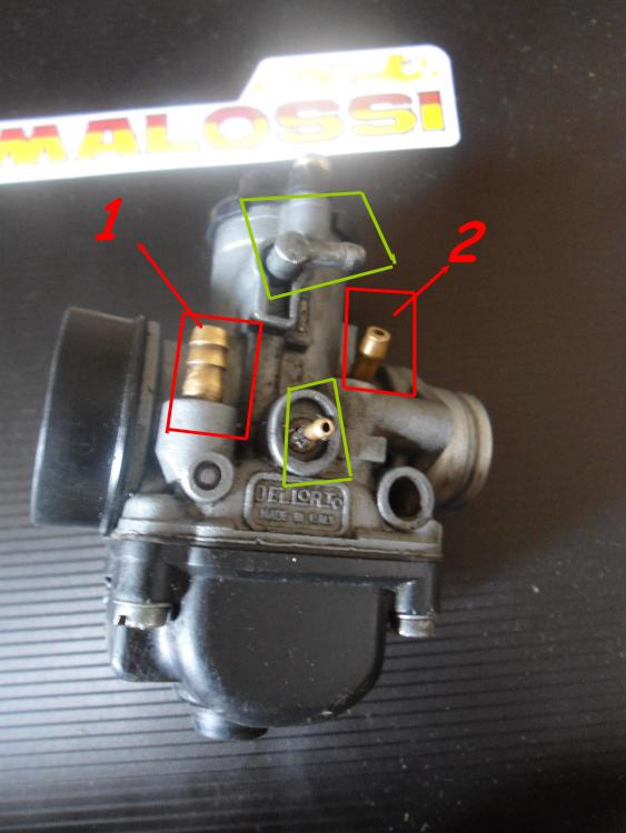

DOUDOU_MZ Posté(e) le 9 juillet 2014 Auteur Signaler Partager Posté(e) le 9 juillet 2014 Salut a tous :) Enfin reçu le carburateur mais pas le bon ses un 19 au lieux de 21 :/ Tempi sa fera l'affaire. Mais petite question pour être sur En rapport avec la photo: 1:Essence 2:Air et les autres je bouche ? Merci d'avance Lien vers le commentaire Partager sur d’autres sites More sharing options...
Allan. Posté(e) le 9 juillet 2014 Signaler Partager Posté(e) le 9 juillet 2014 1 : essence 2 : dépression 3 : huile (que tu peux boucher) Lien vers le commentaire Partager sur d’autres sites More sharing options...
Warrick Posté(e) le 2 août 2014 Signaler Partager Posté(e) le 2 août 2014 (modifié) Je suis ton projet tu la monter ton carburateur finalement ? et les parties vertes le sont tjs ou ta changé pour le rouge ? Modifié le 2 août 2014 par Warrick Lien vers le commentaire Partager sur d’autres sites More sharing options...
