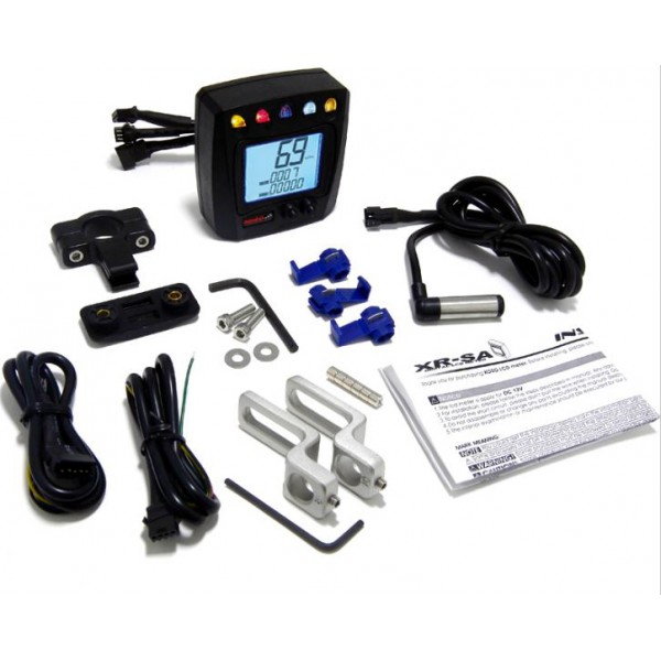

mondo Posté(e) le 4 juillet 2014 Signaler Partager Posté(e) le 4 juillet 2014 (modifié) Salut tout le monde alors voilà j'ai un soucie avec mon compteur, il m'affiche 80Km/h hors je roule plus vite que 80km/h ma configuration: kit 70cc Polini corsa fonte pot Yasuni R carburateur 17,5 Dell'orto le reste je c pas mon cousin me suivait, il était a 82km/h et moi j'étais a plus de 80km/h donc je voudrais savoir pourquoi le compteur bloque la vitesse a 80km/h ? merci à ceux qui m'aideront a comprendre se problème :) P.S c pas la le compteur XS-R, sais le XR-S ;) Modifié le 4 juillet 2014 par mondo Lien vers le commentaire Partager sur d’autres sites More sharing options...

0 beerus sama Posté(e) le 6 juillet 2014 Signaler Partager Posté(e) le 6 juillet 2014 (modifié) alors se n'est pas un Nitro de 2013 qu'il a, mais un Nitro de 2001 et le compteur qu'il a c celui si c le compteur ou ta des aiment a mettre au disque et le capteur a mettre a l'étrier, et non a l’entraîneur de roue, comme sur certain Nitro a compteur digital d'origine MBK Modifié le 6 juillet 2014 par natsu Lien vers le commentaire Partager sur d’autres sites More sharing options...

0 GoProto 13 Posté(e) le 6 juillet 2014 Signaler Partager Posté(e) le 6 juillet 2014 Oui, ça doit être celui-ci : Koso XR SA Pourtant, il est indiqué "Vitesse jusqu'à 199 km/h". Lien vers le commentaire Partager sur d’autres sites More sharing options...
0 beerus sama Posté(e) le 6 juillet 2014 Signaler Partager Posté(e) le 6 juillet 2014 Oui, ça doit être celui-ci : Koso XR SA Pourtant, il est indiqué "Vitesse jusqu'à 199 km/h". oui c bien celui-ci sois il a du avoir un défaut de programmation de la vitesse de chez Koso, car il es bien régler j'ai tout vérifier Lien vers le commentaire Partager sur d’autres sites More sharing options...

0 beerus sama Posté(e) le 7 juillet 2014 Signaler Partager Posté(e) le 7 juillet 2014 Oui, ce serait étonnant mais bon. Il a dit que tout était bien monté et bien paramétré alors... :) Vous avez respecté le sens des aimants ? oui on a bien respecté le sens des aimants ont en place 1 puis on tourne la roue, pour voir si le capteur donne un chiffre a la vitesse, la c bon, ont fait de même avec le 2eme aimants c ok, et pareil avec le 3eme et toujours ok, en tournant la roue un peu sur les 3 aimants sa affiche 1km/h sur les 3 aimants et le capteur est bien place, pour le coup des 2 aimants on a pas essayer, mais comment veux tu retirer le 3eme aimant ? Lien vers le commentaire Partager sur d’autres sites More sharing options...
0 GoProto 13 Posté(e) le 7 juillet 2014 Signaler Partager Posté(e) le 7 juillet 2014 J'ai pas parlé de retirer d'aimant... ^^ Par contre, tu as bien paramétré dans le compteur le nombre d'aimant que vous avez mis ? Le compteur doit savoir combien d'aimant sont installés. Lien vers le commentaire Partager sur d’autres sites More sharing options...
0 beerus sama Posté(e) le 7 juillet 2014 Signaler Partager Posté(e) le 7 juillet 2014 (modifié) J'ai pas parlé de retirer d'aimant... ^^ Par contre, tu as bien paramétré dans le compteur le nombre d'aimant que vous avez mis ? Le compteur doit savoir combien d'aimant sont installés. oui bien paramétré pour 3 aimants Modifié le 7 juillet 2014 par natsu Lien vers le commentaire Partager sur d’autres sites More sharing options...
