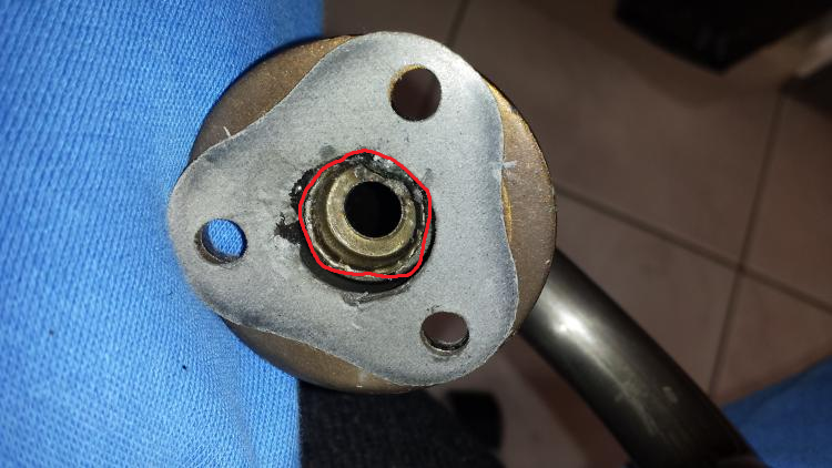

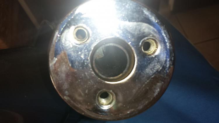

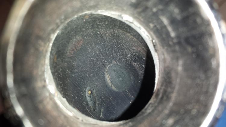

La bride ce situe une a l entre pot coter cylindre
et regarde si il une une bride a la mitraillette ( cartouche )
http://motostop.bb-fr.com/t126-tutoriel-débridage-montage-d-un-pot-a-detenteregarde ce lien sa t explique comment débrider c'est pareil pour tous les pot

sa y est j'ai monter mon variateur, avec galets 5.2gr et pot ninja ( j'ai juste lever la petite bride )
ça m'a l'air plutot bon à part qu'il broutte un peu au démarage , sur les forum il disent que c'est le gigleur qui est trop gros ce qui est étrange car quand on change de pot , le gigleur devient trop petit. sa ne vient pas de l'embrayage peut être ? ressort bleu polini et embrayage vert polini. Merci
