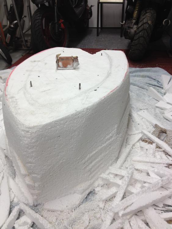

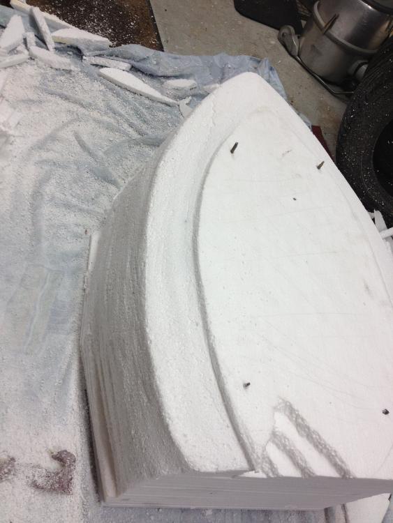

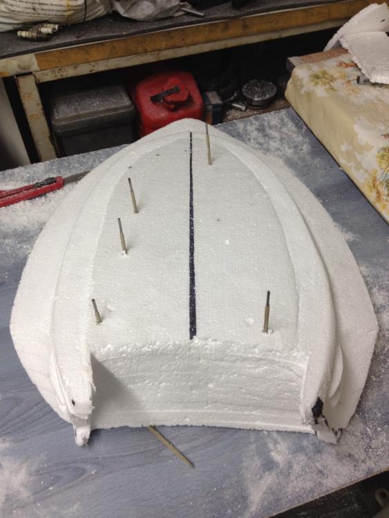

0 kiffran-77 Posté(e) le 5 mars 2012 Auteur Signaler Partager Posté(e) le 5 mars 2012 Salut alors voilà aujourd'hui j'ai commencer un peu a tailler dans la masse ^^ Au bout de 2 heures de réfléxion et de travail sa donne sà ... Certe pas au top mais ça commence à avoir un peu de gueule déjà :cool2: Je pensais pas que j'allais m'en sortir aussi bien mais sava j'aime bien . Par contre j'ai penser a une astuce ( ou pas d'ailleurs ) si je met ma fibre sur toute ma coque une fois qu'elle sera fini , j'attend que la fibre soit seche et je casse le polystyrene et l'enleve de l'intérieur c'est bon non ? Au moins je moule tous d'un coup et Hop ; Toute maniere le moule je m'en servirais qu'une fois donc si il est en miette c'est rien :D Place au photos ;) ( L'arrête des cotés est presque en place mais sur les photos on vois mal il me reste juste a affiné la pointe arrière ; Demain je fini les cotés et taille la hauteur . ) Lien vers le commentaire Partager sur d’autres sites More sharing options...

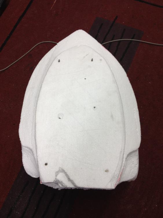

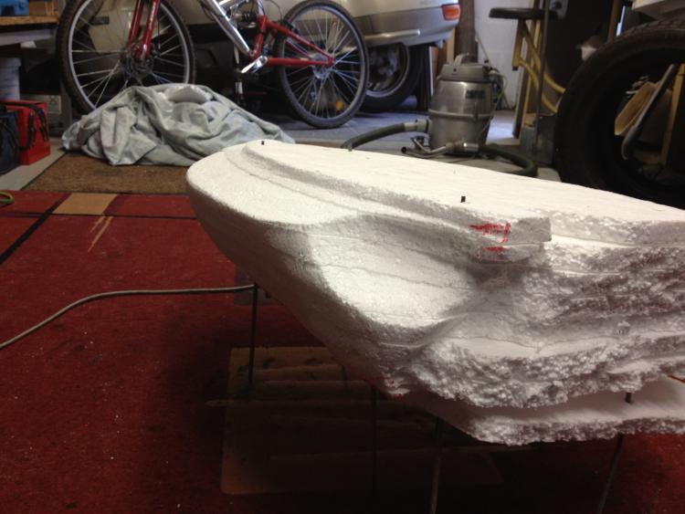

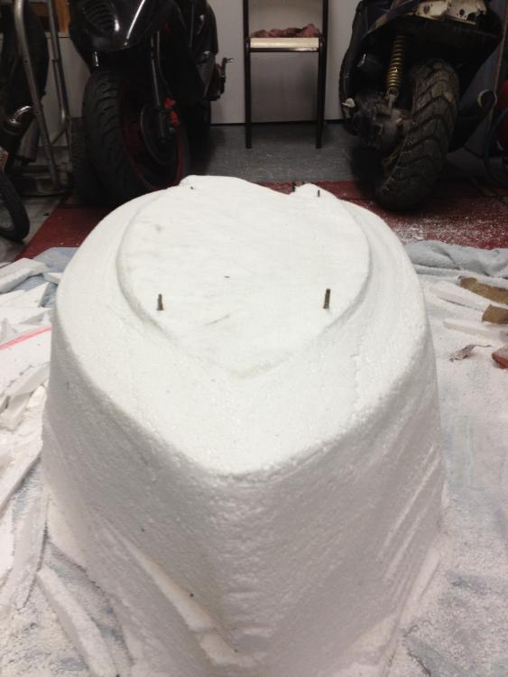

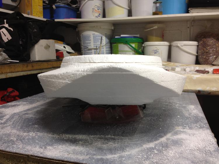

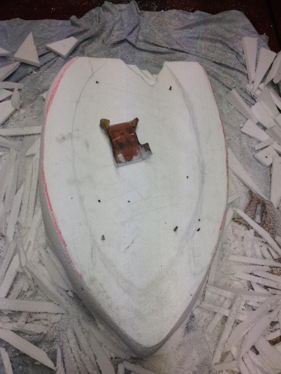

0 kiffran-77 Posté(e) le 6 mars 2012 Auteur Signaler Partager Posté(e) le 6 mars 2012 alors voilà des nouvelles après une après midi a la finir voilà ce que sa donne ; juste un ou deux petit affinage reste à faire . On vois pas trés bien le rendu avec les photos faudras j'en reface demain car en réalité elle rend mieux au niveau de la forme . Lien vers le commentaire Partager sur d’autres sites More sharing options...
0 ™FIFTY™ Posté(e) le 6 mars 2012 Signaler Partager Posté(e) le 6 mars 2012 pas mal du tout :P la forrme y est il reste a affiné tous ça et mettre de la fibre a ta place je garderai le moule et je ferai 2-3 coque pour les vendre ;) Lien vers le commentaire Partager sur d’autres sites More sharing options...

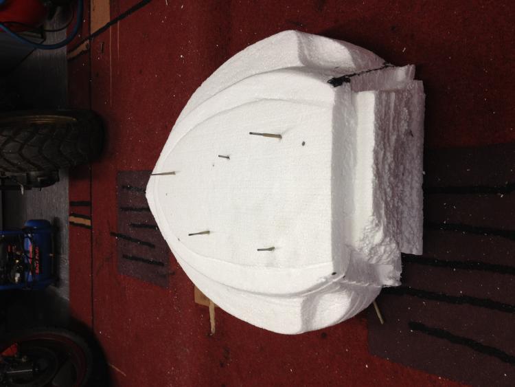

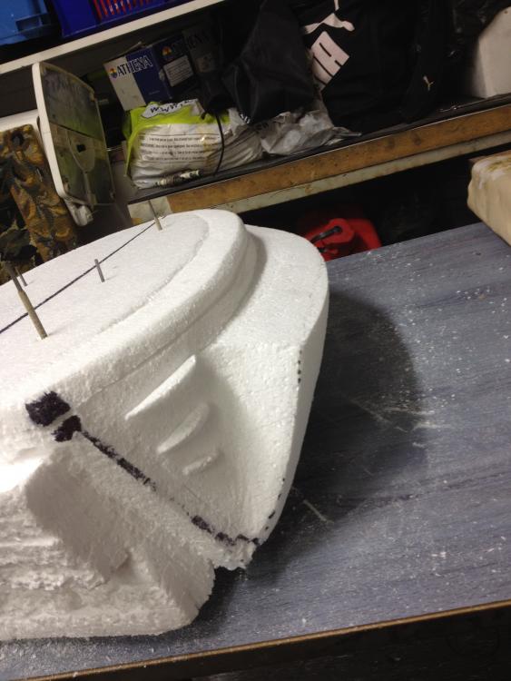

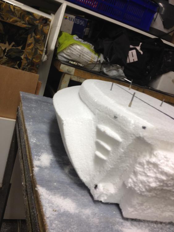

0 kiffran-77 Posté(e) le 10 mars 2012 Auteur Signaler Partager Posté(e) le 10 mars 2012 Voilà la suite en images ;) Avec les pattes de fixation des coté dessiné celle du dessus viendront au moulage . Lien vers le commentaire Partager sur d’autres sites More sharing options...

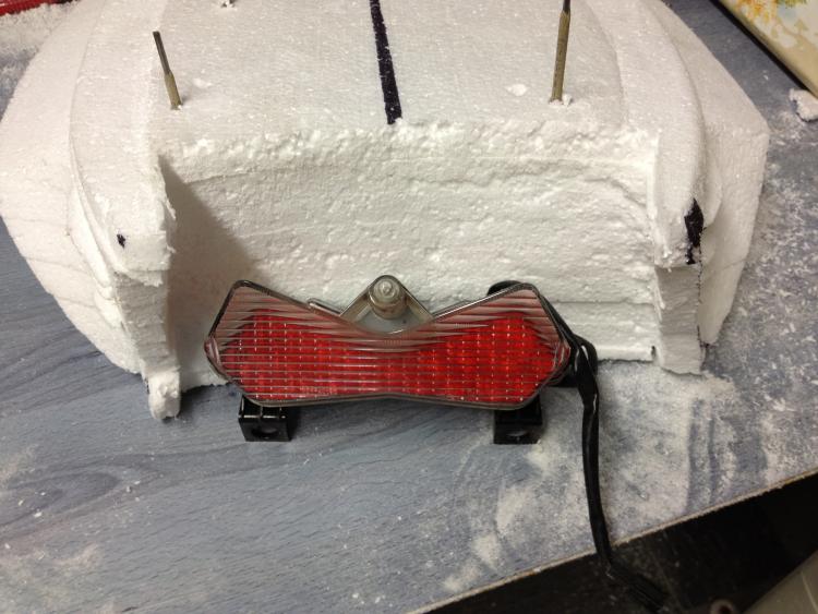

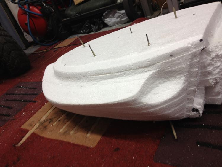

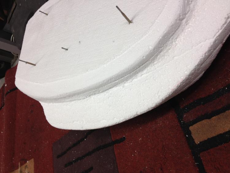

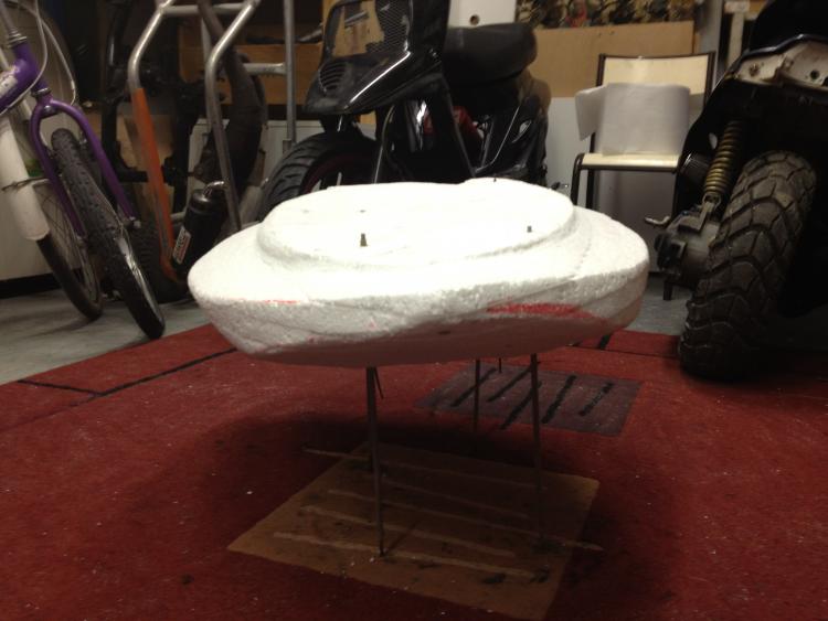

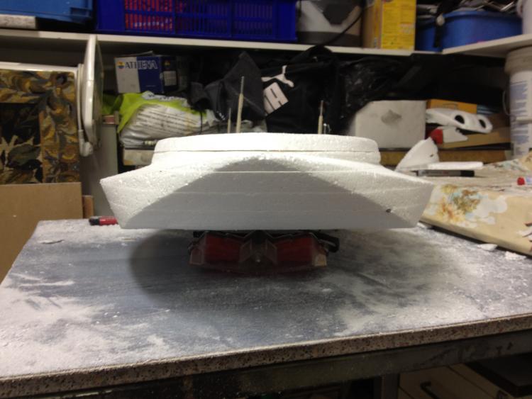

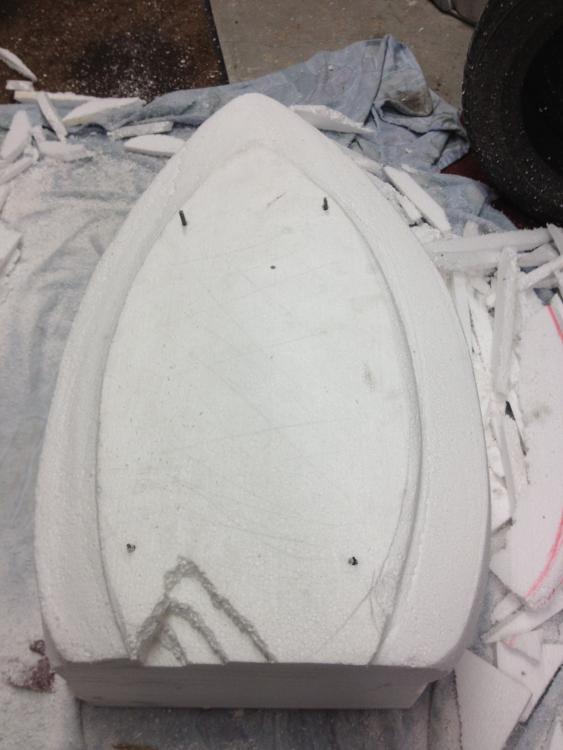

0 kiffran-77 Posté(e) le 11 mars 2012 Auteur Signaler Partager Posté(e) le 11 mars 2012 Et voilà beaucoup de nouvelles du " moule " après encore 3-4 Heures de taf dessus j'ai ajusté les deux cotés bien égaux , j'ai poncé le desous nickel avec les cotés , donné une meilleur forme dérriere pour acceuilir le feux de 750Z qui ira se moulé dans la coque . Préparé les pattes de fixation comme y faut et j'ai enlévé les boules devant pour faire un style plus Aérodinamique et plus fluide que je préfére ; à mon avis je vais pas être le seul . voilà LA PREUVE EN IMAGES :ouf: :ouf: ( Au passage je suis assez fiere de moi ; Pour quelqu'un n'ayant jamais essayé au pars avant et n'ayant jamais fait de carroserie je trouve que je m'en suis bien sortie ) Vous en pensez quoi vous de cette coque Perso reprendrant le genre de la 1000Z pour stunt ? 2 Lien vers le commentaire Partager sur d’autres sites More sharing options...

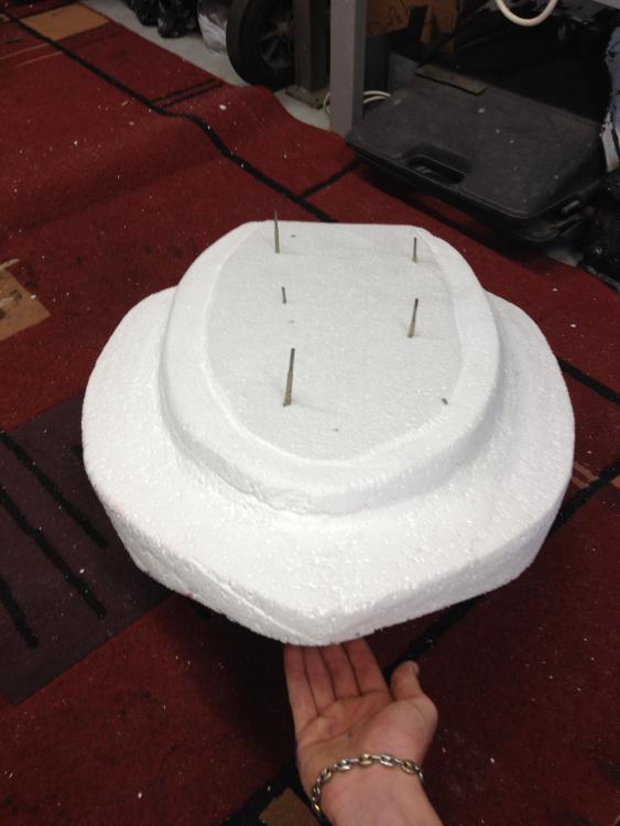

0 kiffran-77 Posté(e) le 13 mars 2012 Auteur Signaler Partager Posté(e) le 13 mars 2012 Ah ouai trop, j'ai hate de voir ce que ça va donner à la fin Merci ;) Moi aussi je suis précer de voir le résultat ; je l'avais fait un peu trop large expret j'ai repris toute les musures exact pour la coque final et je finie sa cette aprem normalement se soir le moule est PRET . après j'irais me procuré tous le matériel et je commencerais le moulage . Lien vers le commentaire Partager sur d’autres sites More sharing options...
