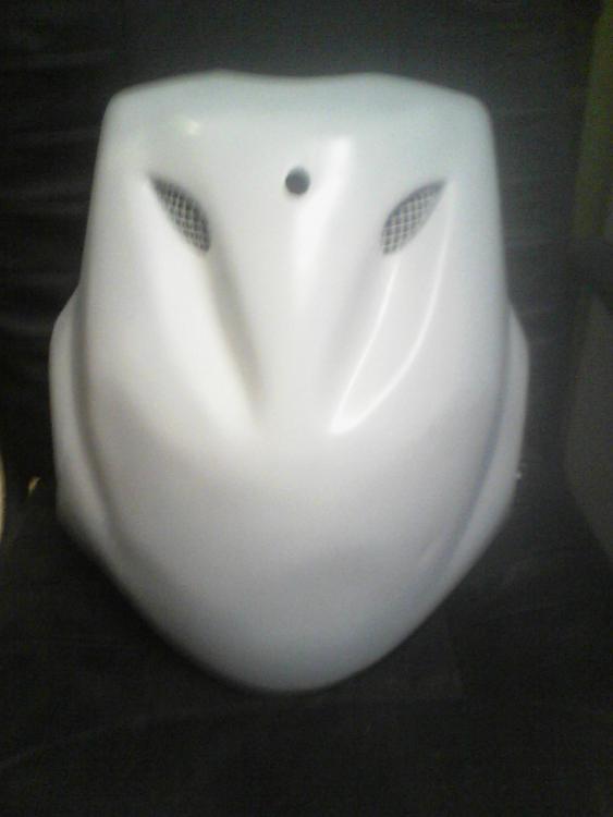

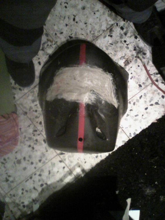

Ca y'est, j'ai commencer mon projet custom sur mon CPI Popcorn, la j'en suis au moulage de la face avant, poursupprimer le phare avant d'origine et y integrer 2 où 4 halogènes 12V à led.

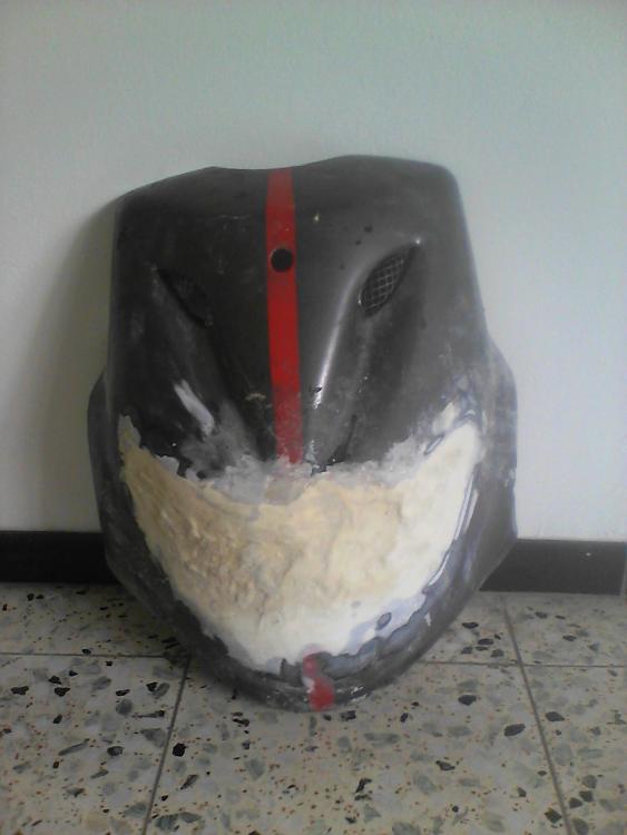

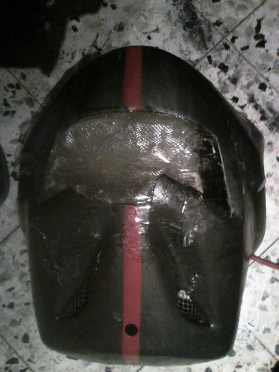

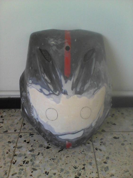

J'ai déja effectuer un grosse partie du boulot sur la face avant, j'ai comblé le trou d’emplacement du phare avec de la fibre de verre, ensuite j'ai appliquer du mastic de verre pour remplir un maximum les imperfection puis ponçage au gros papier, ensuite j'ai enduit de mastic de finition et poncer avec du papier très fin pour égaliser un maximum et avoir une surface bien lisse, le defi dans ce moulage c'est que la face est bombée est y'a un morceau de casser donc c'est plus difficile pour obtenir une surface parfaite. A l'instant même, il me reste plus qu'un peu de ponçage pour des bosses rebelles et quelques finitions.

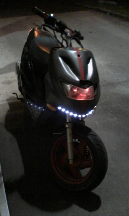

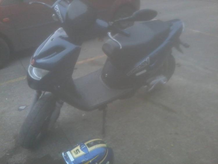

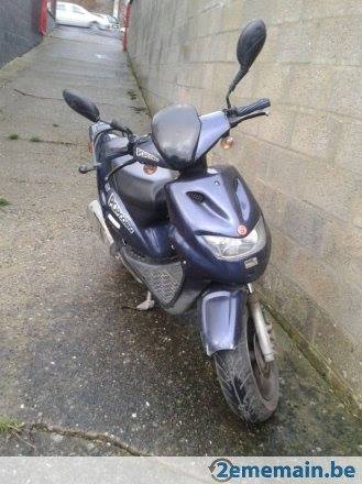

Voici les photos en ordre chronologique de quand je l'ai acheter, des modifs déja réaliser et du moulage en cours de réalisation

Dites moi ce que vous en pensez et que me conseillez vous, car j'hésite entre 2 où 4 halogènes c'est à dire 2 grandes sur le dessus et juste en dessous de ses grandes je metterai 2 plus petites halos (les halogènes que je compte prendre sont des LED 3W donc pas de souçis de chauffe et de surconsomation

Pour faire les trous des phares vous tracassez pas, j'ai mon idée et j'ai une astuce pour avoir les trous centré

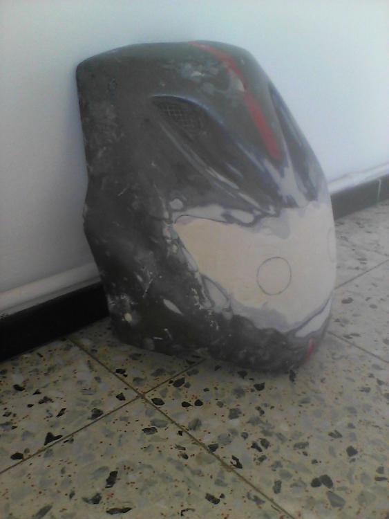

J'ai encore bosser sur la coque entre temps, la j'ai mis du surfacer pour voir les défauts qui restent, c'est pas encore fini faut que je rajoute une petite couche de mastic de finition et reponcer au papier doux pour bien égaliser
regardez par vous même

ca ma l'air propre tu t bien demerder mais après en revenant sur loptique nitro tu peux le personaliser aussi c'est ce que j'ai fais
