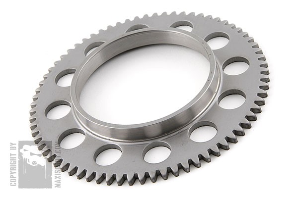

beerus sama Posté(e) le 1 décembre 2014 Signaler Posté(e) le 1 décembre 2014 salut à vous tous alors voilà hier je roulais tranquillement et quelque kilomètre plus tard j'entent un bruit venant derrière le variateur donc je suis dis c rien de grave donc ce matin je démonter le variateur croyant que sa venais des galets ( donc c pas les galets ) donc je retire tout l'engrenage derrière le variateur donc rien d'anormal donc je remonte le tout et la je voie que l'engrenage bouge c la pièces la qui bouge et qui fait du bruit donc je voulais savoir si ont peu la retirer pour pas quel viens à casser quelque chose merci
dadoune Posté(e) le 1 décembre 2014 Signaler Posté(e) le 1 décembre 2014 Cette pièce sert pour démarrer au starter donc tu pe l'envers mais tu devra démarrer au kik
GunzZ Posté(e) le 6 décembre 2014 Signaler Posté(e) le 6 décembre 2014 tu peux enlever tout le système mais il faut que tu mette une rondelle a la place, il en donne une avec le variateur malossi multivar elle fait 2mm(pour les booster ap2004) et 5mm (pour les booster av2004) Sur les nitro par contre je ne sais pas..
