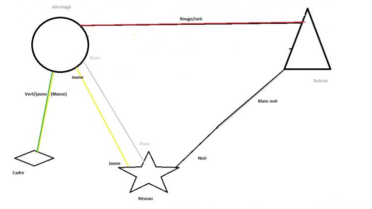

Ti-Paco972 Posté(e) le 20 décembre 2014 Signaler Posté(e) le 20 décembre 2014 Bonjour, Je recherche le schéma de branchement de l'allumage Artek K1 a rotor interne pour un Trekker s'il vous plaît
0 Ti-Paco972 Posté(e) le 20 décembre 2014 Auteur Signaler Posté(e) le 20 décembre 2014 Bon bein j'ai trouvé ...je poste l'image du schéma que j'ai fais moi-même au cas où ça pourrait aider d'autres.
