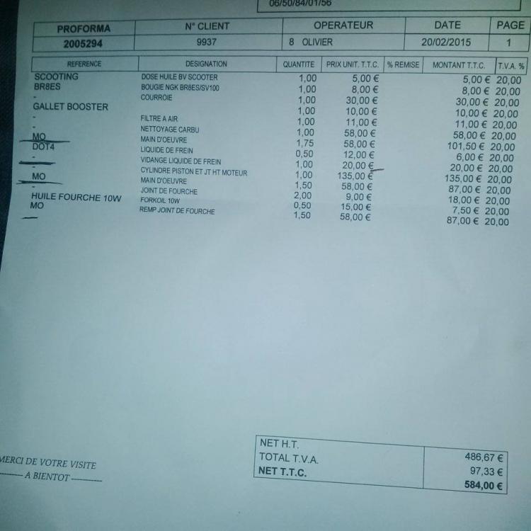

Je viens  acheter une gilera dna de 2005 et il semblerait qu il y ai plus de travaux que prévu.
Un garage a lyon m a fait le devis ci dessous.
post-45366-0-84852900-1424738532_thumb.j
Je le trouve un peu cher (non?)du coup je pensais essayer de le faire.
Est ce difficile de changer cylindre piston? ou la vidange du liquide de frein?
quel cylindre choisir?
Il faut changer le contacteur de clef  et dc la serrure de coffre.
Il y a aussi un problème de démarrage electrique, qd je l actionne  on entend juste un clic et c'est tout. J aimerais savoir si quelqu un sait a quoi c'est du?
Je suppute aussi un autre problème, quand j accélère et que le scooter se met en prise il se met a vibrer comme si les pièces étaient usées et que ça frottait... est ce normal?
sinon les pneus sont ok ;)
Je sais cela fait beaucoup de questions mais si qqn peut m aider

Lol...Tu peux faire tout ça toi même pour moins de 100e
c'est cool bonne nouvelle , tu n aurais pas deux trois tuyaux sur ou trouver les pieces , lesquelles prendre...

tu vas sur scooter pièce les pièce sont pas chere
Car si ton cylindre est pas rayer , tu change juste piston et joint haut moteur
Si tu es t i connais en mecanique c'est bon

et si je ne m y connais pas trop je vais vrmt galerer?  le garagiste me disait cylindre piston car la compression est morte et que la vis du ralenti est visse à fond ( d ailleurs si qqn peut m expliquer le rapport entre comression et vis de ralenti )
