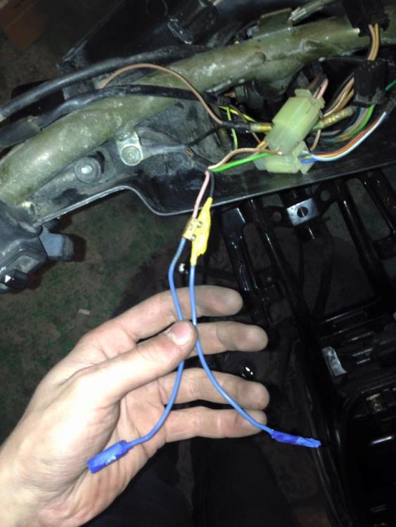

Par contre j'ai des fils de débranchés :
Au niveau du numéro de châssis :

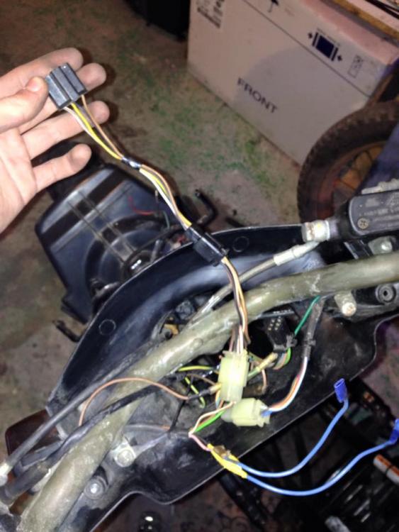

Au niveau du compteur, j'ai deux fils qui viennent du commodo de gauche mais je ne sais pas ce que c'est :
post-3561-0-40582800-1426434763_thumb.jp

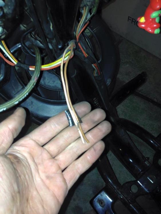

Et encore au niveau du compteur, j'ai une cosse que je sais pas où brancher :
post-3561-0-97353800-1426434798_thumb.jp

Et peut être que ton commodo n'est pas branché ( ce qui explique pourquoi le klaxon ne fontionne pas ni démarreur ) ou sinon le fusible au niveau de la batterie hs .
