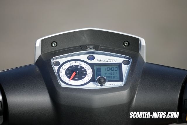

grem Posté(e) le 26 août 2015 Auteur Signaler Partager Posté(e) le 26 août 2015 bon j'ai redémonter ma face avant entre le phare et le compteur et je vois pas de relais ,je peux pas démonter le coffre avant a cause d un écrou de 10 mais j arrive quand même a voir a peu prés jusqu au fond et rien à part des cosses relier au clignotant avant et qui reparte dans le faisceau et si je part des clignotant arrière ben c'est pareil des cosses qui repartent dans le faisceausur le cadre j'ai trouvéla bobinele cdile régulateurle relais de démarreuralors reste plus que deux hyphotheses_je suis un abruti fini pour pas voir ce relais_il n y a pas de centrale et c'est le compteur électronique qui gère les clignotants je vous joint une photo prise sur le net Voulant faire les choses bien je voulais changer l huile de transmission mais je ne trouve qu une vis sur le carter (remplissage apparemment) si ça se trouve elle sert au deux et faux cabrer en arrière le scoot pour vidanger et le remettre droit ensuite pour remplir Lien vers le commentaire Partager sur d’autres sites More sharing options...
