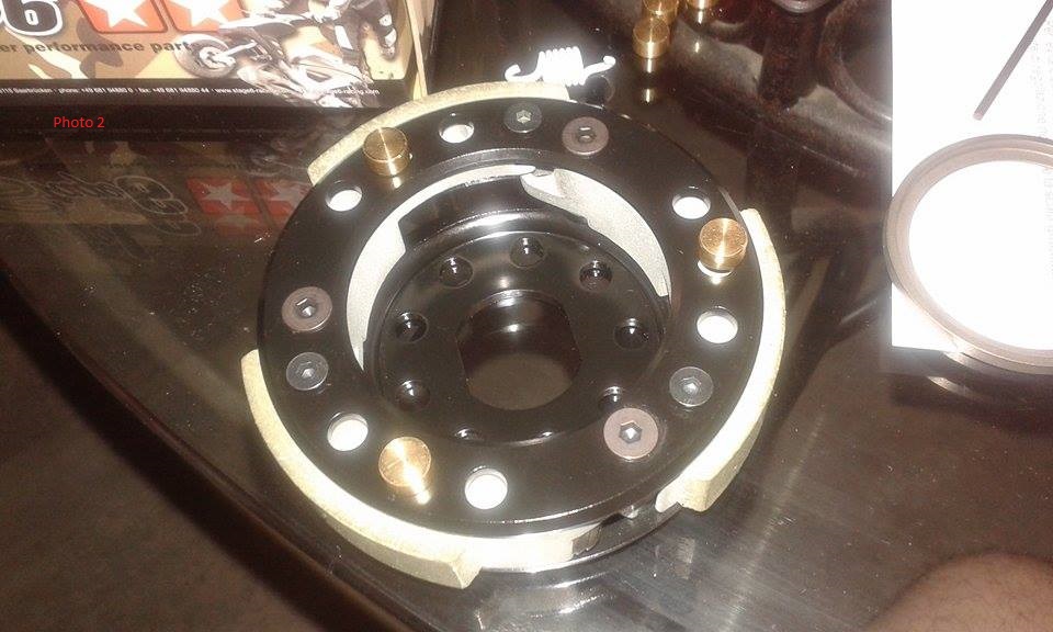

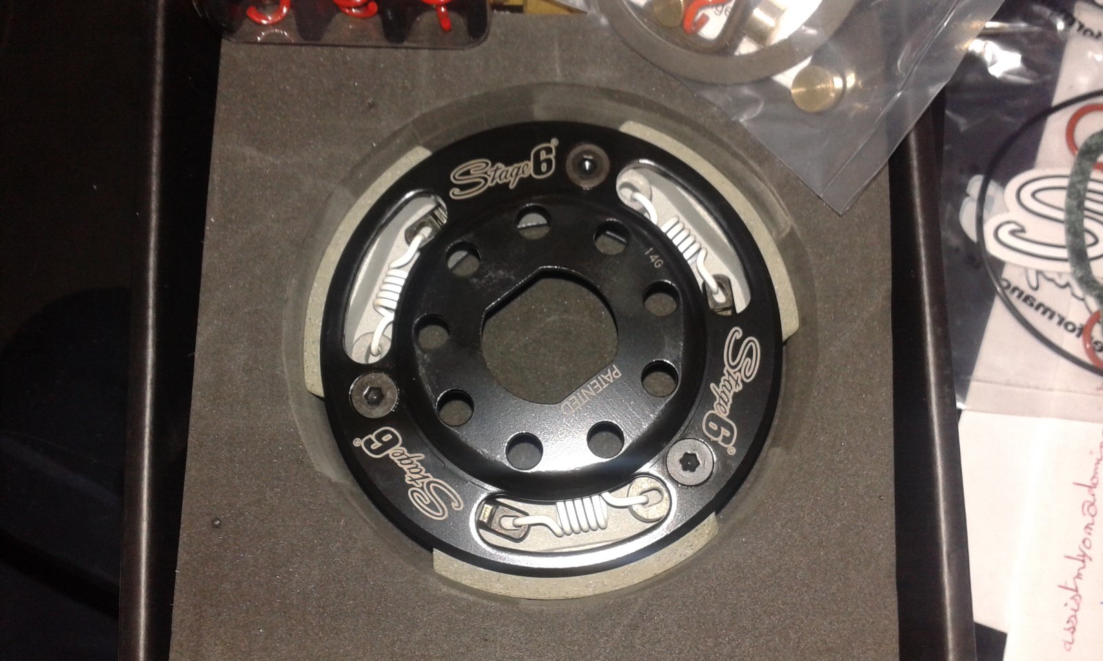

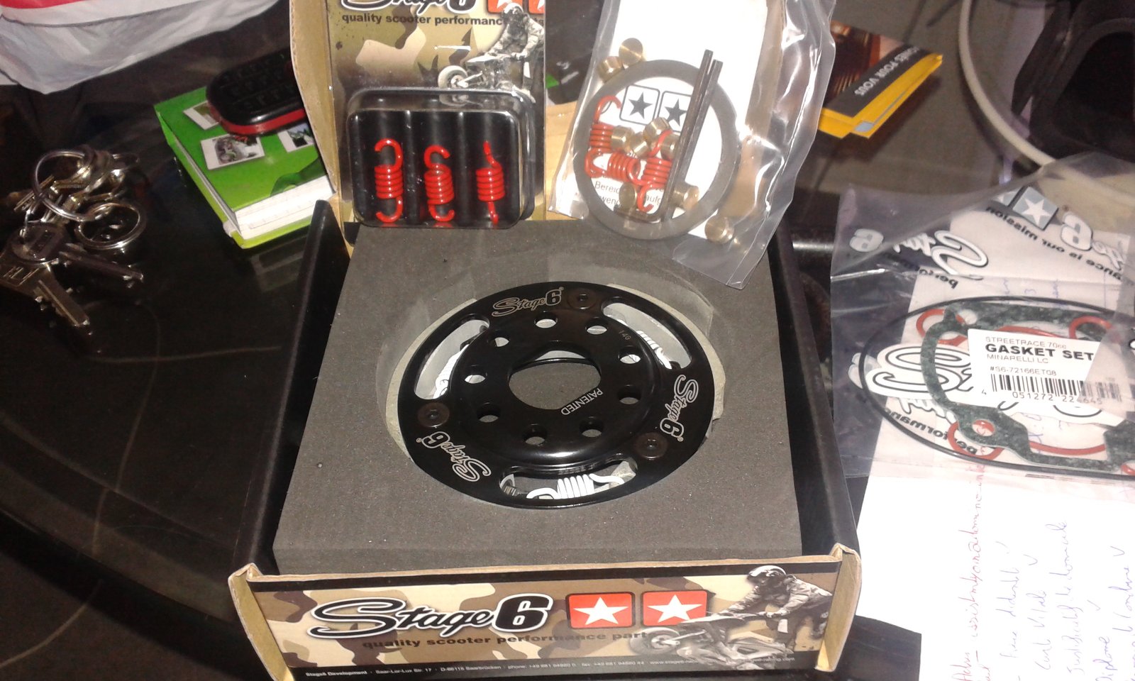

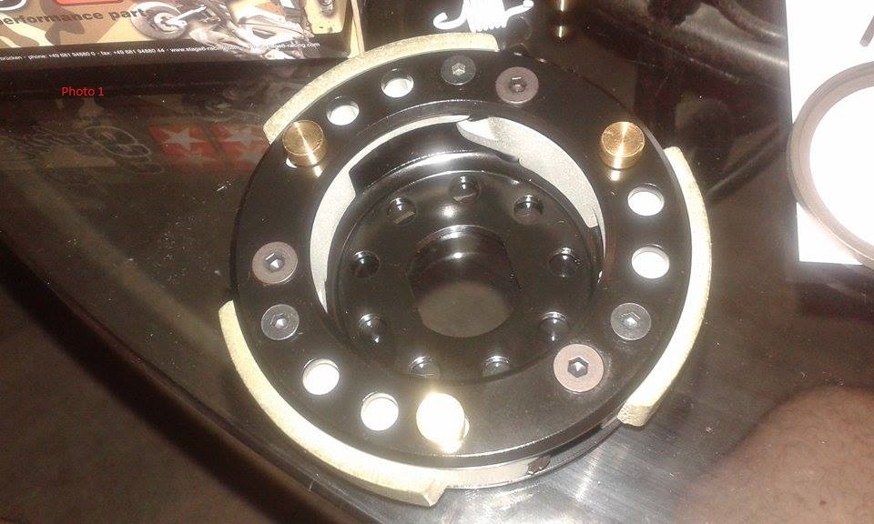

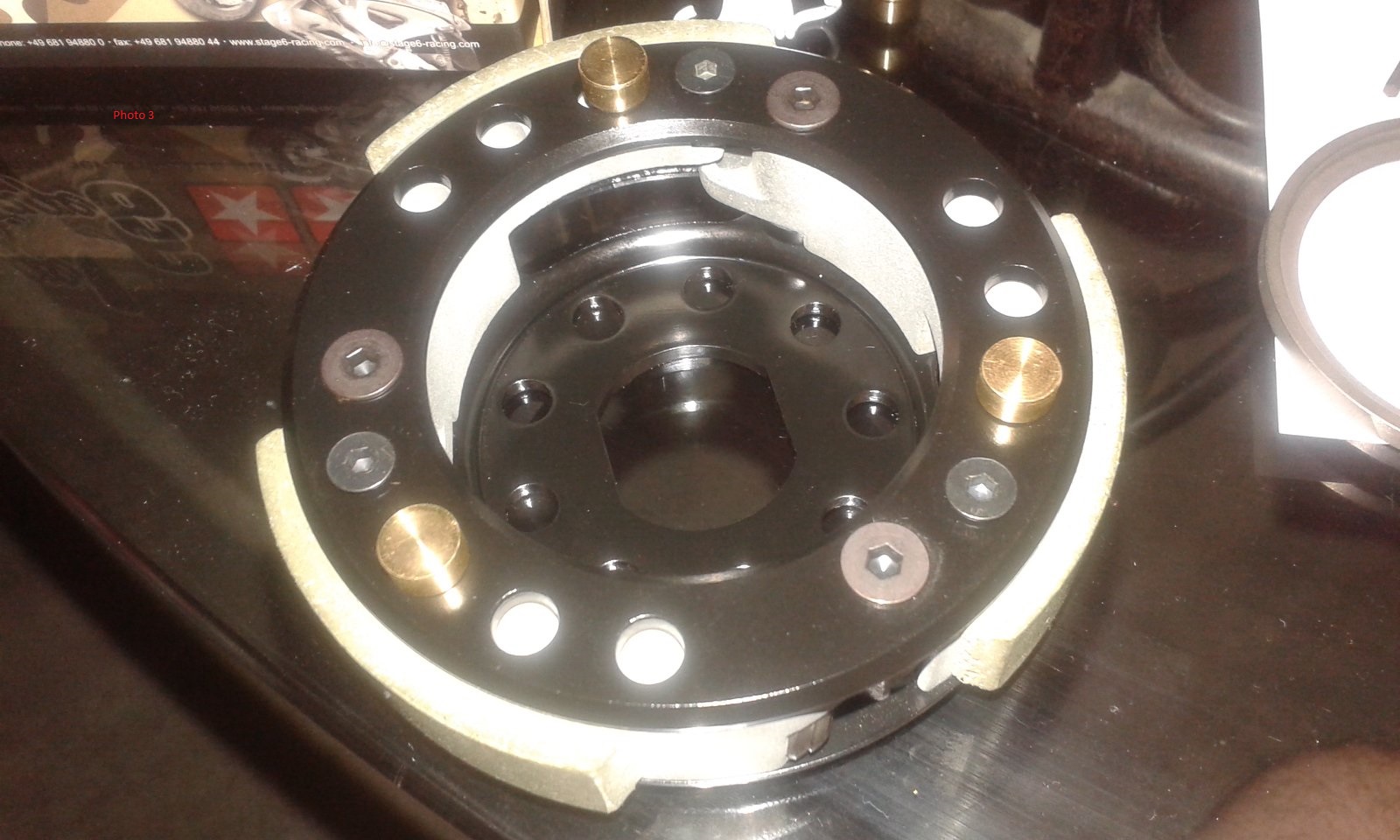

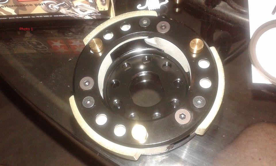

IcEb3rG Posté(e) le 3 septembre 2015 Signaler Posté(e) le 3 septembre 2015 Bonsoir à tous,Je vient vers vous, car j'ai quelques conseils à vous demander Concernant mon Embrayage d=107mm Stage6 racing "Torque Control MK II" MBK Nitro J'ai vu tellement d'avis concernant cette embrayage, que maintenant j'avoue être complétement perdu .Voici ma configuration qui je pense vous aideras pour m'orienter (j'ai un MBK Nitro de 2014)Prépa moteur + BAACarburateur 21 Dell'ortoRessort de poussée Malossi VertRessort d'embrayage Rouge Stage6Boîte à clapet Malossi VL14Kit 70 fonte Stage6 Street RacePot Yasuni C16 non homologuerPack Malossi OverrangeAllumage Artek K2Vilebrequin renforcé Artek K2Embrayage Stage6 Torque Control MK II + Cloche embrayage Malossi Wing BellCarter Top Performance (refroidis mieux la transmi)Galet Malossi 19x15.5 5GRTransmission secondaire Doppler 15/39J'ai vu que dans la boîte j'avais 9 poids de réglages, je les est peser avec ma main je les est tous sentis au même poids (aucune différence quoi).Sachant que je veux avec un bon démarrage et reprise (si cela peux vous aider à m'orienter). Dans l'attente de vous lire, je vous remercie d'avance pour votre aide.
0 Eroan Posté(e) le 4 septembre 2015 Signaler Posté(e) le 4 septembre 2015 Ils ne font pas tous le même poids Si ça n'est pas marqué dessus utilise une balance de précision pour la cuisine.Avec ta configuration je commencerai par tester les intermédiaires...Et côté ressorts tu as utilisé lesquels ?
0 IcEb3rG Posté(e) le 4 septembre 2015 Auteur Signaler Posté(e) le 4 septembre 2015 Salut,Merci pour ta réponse, bas maxiscoot m'ont dit que avec tous les poids été pareil, pour avoir des poids plus lourd faut en commander, sinon dessus j'ai mis ressort d'embrayage stage6 rouge et j'ai régler sur les 6 traits, j'ai visser et laisser que 2 trait avant d'être à fond.J'ai mis aussi ressort de poussée Malossi (vert)
0 Eroan Posté(e) le 5 septembre 2015 Signaler Posté(e) le 5 septembre 2015 maxiscoot m'ont dit que avec tous les poids été pareil, pour avoir des poids plus lourd faut en commanderAh je ne savais pas, merci pour l'info !Et ça donne quoi avec ce que tu as monté ?
0 Invité Posté(e) le 6 septembre 2015 Signaler Posté(e) le 6 septembre 2015 Avec le poids tu peux reglé l'embrayage comme la Malossi Delta.tu peux reglé si l'embrayage vien un Peu plut Ton ou plus Tard.franschment je les pas mie. Sont les poids Elle Marche aussi
