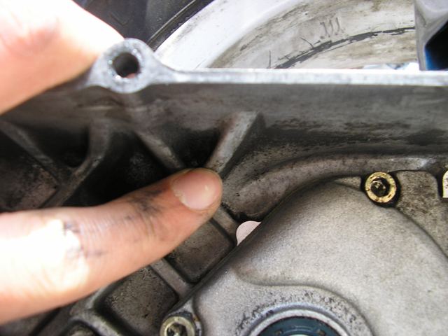

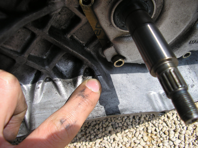

Invité Posté(e) le 11 septembre 2015 Signaler Posté(e) le 11 septembre 2015 (modifié) Salut Tous le Monde,je fais un Essai pour le Overrange Kit Malossi. Je vu que le correcteur de couple qui achroche sur le Carter.est-ce que Quelle qai a une Photo Pour voir ou je dois usine le Carter pour que ca achroche plus?je Pas envie de Usine le Carter ont Deux pièce, :-). Merci en avance Modifié le 11 septembre 2015 par Invité

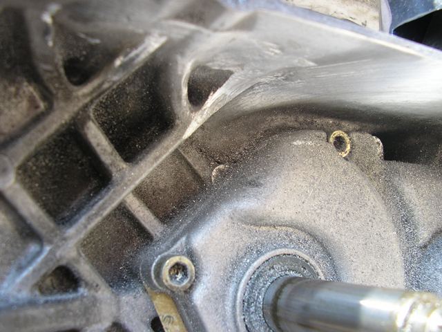

1 Eroan Posté(e) le 12 septembre 2015 Signaler Posté(e) le 12 septembre 2015 La découpe est minime, regarde sur les photos ci-dessous...Avant : Après : Pas vraiment de risque de casser le carter en deux !
0 Invité Posté(e) le 12 septembre 2015 Signaler Posté(e) le 12 septembre 2015 Ah merci bien , ;-).Je un Peu peure Pour la courroi qui touché ou carter Moteur.ce vraiment juste Pour le Kit.
0 Eroan Posté(e) le 14 septembre 2015 Signaler Posté(e) le 14 septembre 2015 Oui, c'est pour éviter les frottements justement, mais c'est vrai que ça reste une modif "avancée" juste pour un kit de variation...
