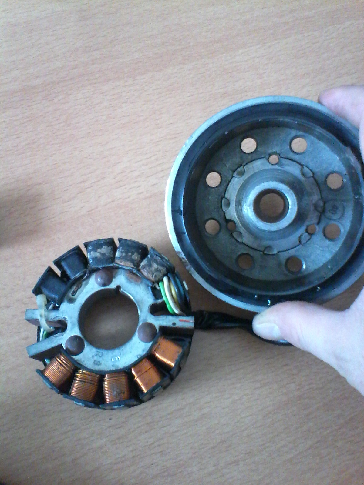

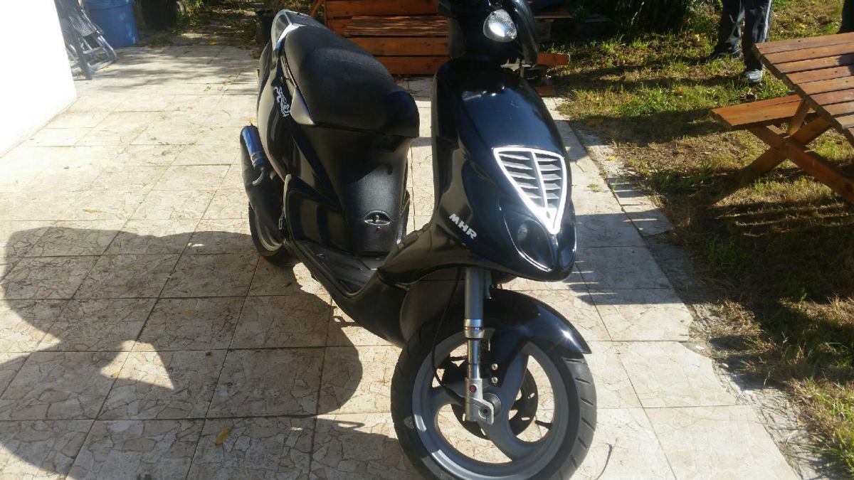

Salut, voilà je viens de faire l'acquisition d'un Piaggio nrg mc2 extrême. Le problème et que le scoot est rester à l'arrêt 1ans , forcément il démarre pas je pensé qu'à bon nettoyage carburateur + vidange et ce partie et non  il n'y a pas d'étincelles qui ce produit quand je krick je vérifie l'allumage et je voie un mvt rotor externe mais lequel???  ( le rotor n'a pas de cran pour le calage) est t'il possible que la bobine crame alors que le scoot et immobilisée ? Je met une photo  ça aideras peut être à identifier le modèle.

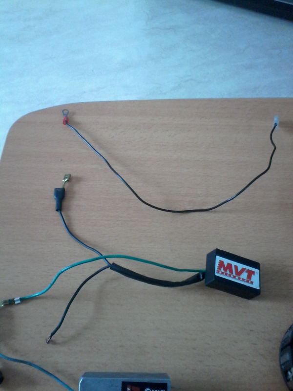

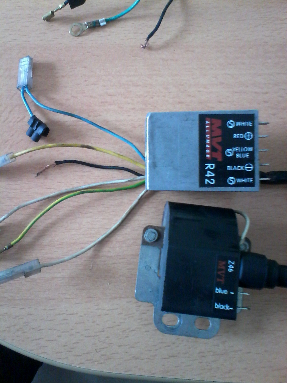

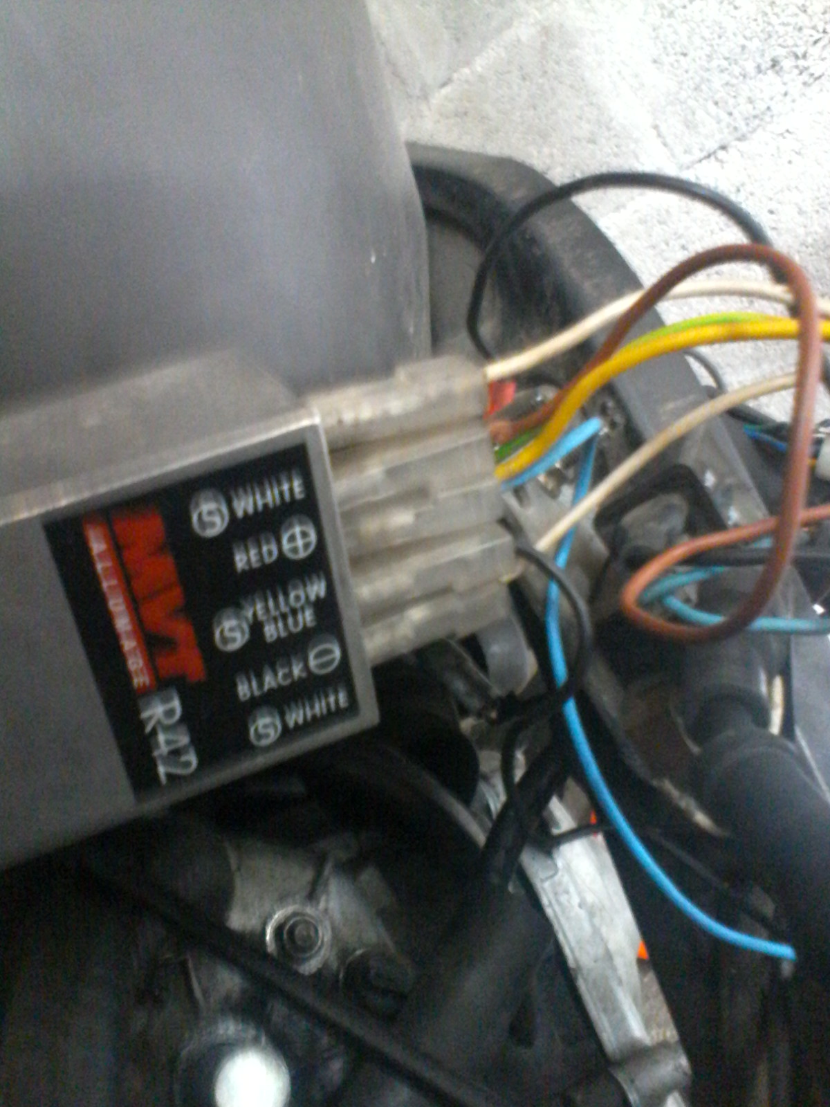

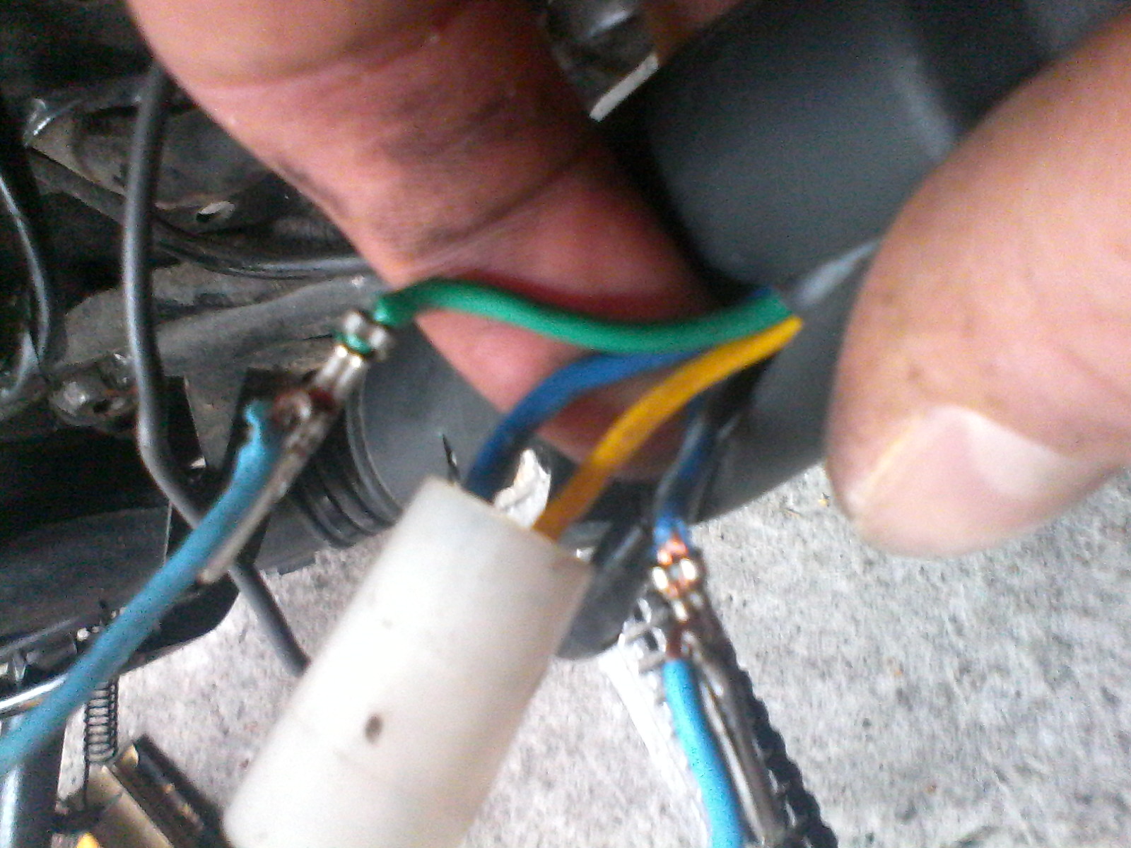

salut, donc oui batterie morte que j'ai remplacer toujours pareil rien. J'ai des doutes s'il n'est pas cramé.... Voilà les photos.
Sur le r42 on voie marquer : red+ donc je tire un fil jusqu'au +de le batterie c'est bien ça ? Pareil sur le faisceau allumage aucun fil rouge ou rouge/noir je suis complètement larguer la .merci de votre aide
