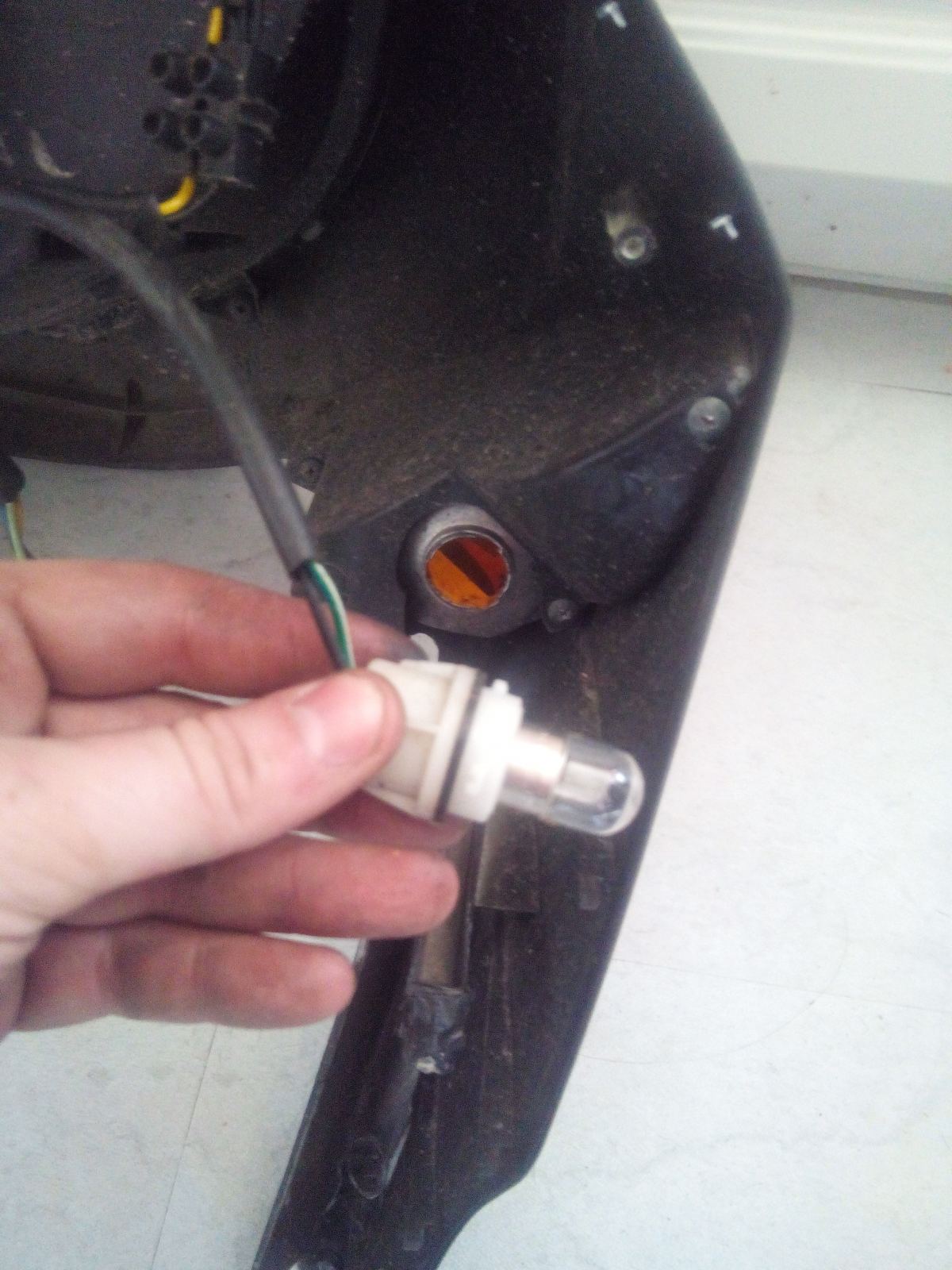

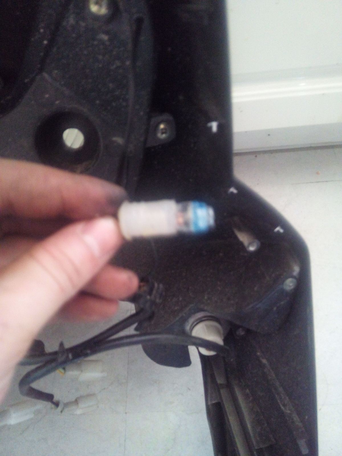

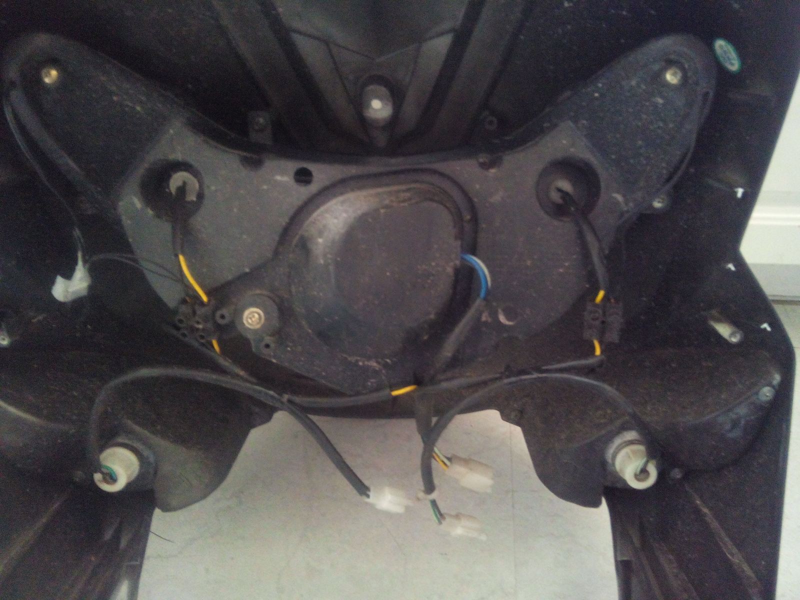

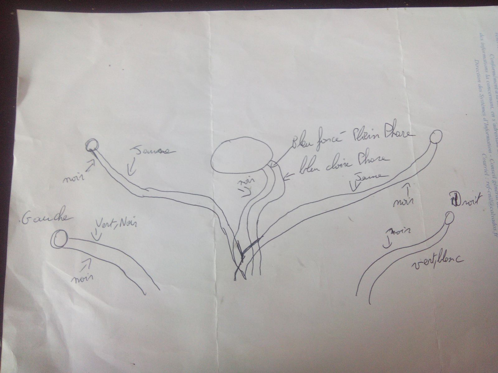

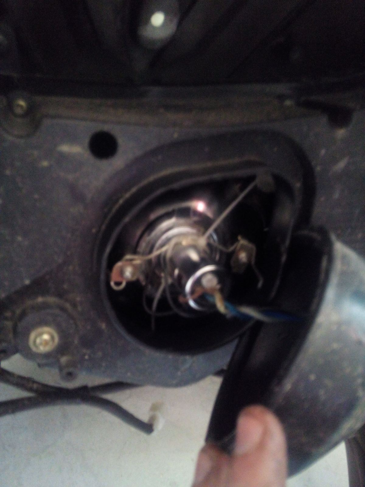

krisdu14 Posté(e) le 19 mars 2016 Signaler Partager Posté(e) le 19 mars 2016 Salut voilà pour toi les photo et je tai FAI un schéma Lien vers le commentaire Partager sur d’autres sites More sharing options...
