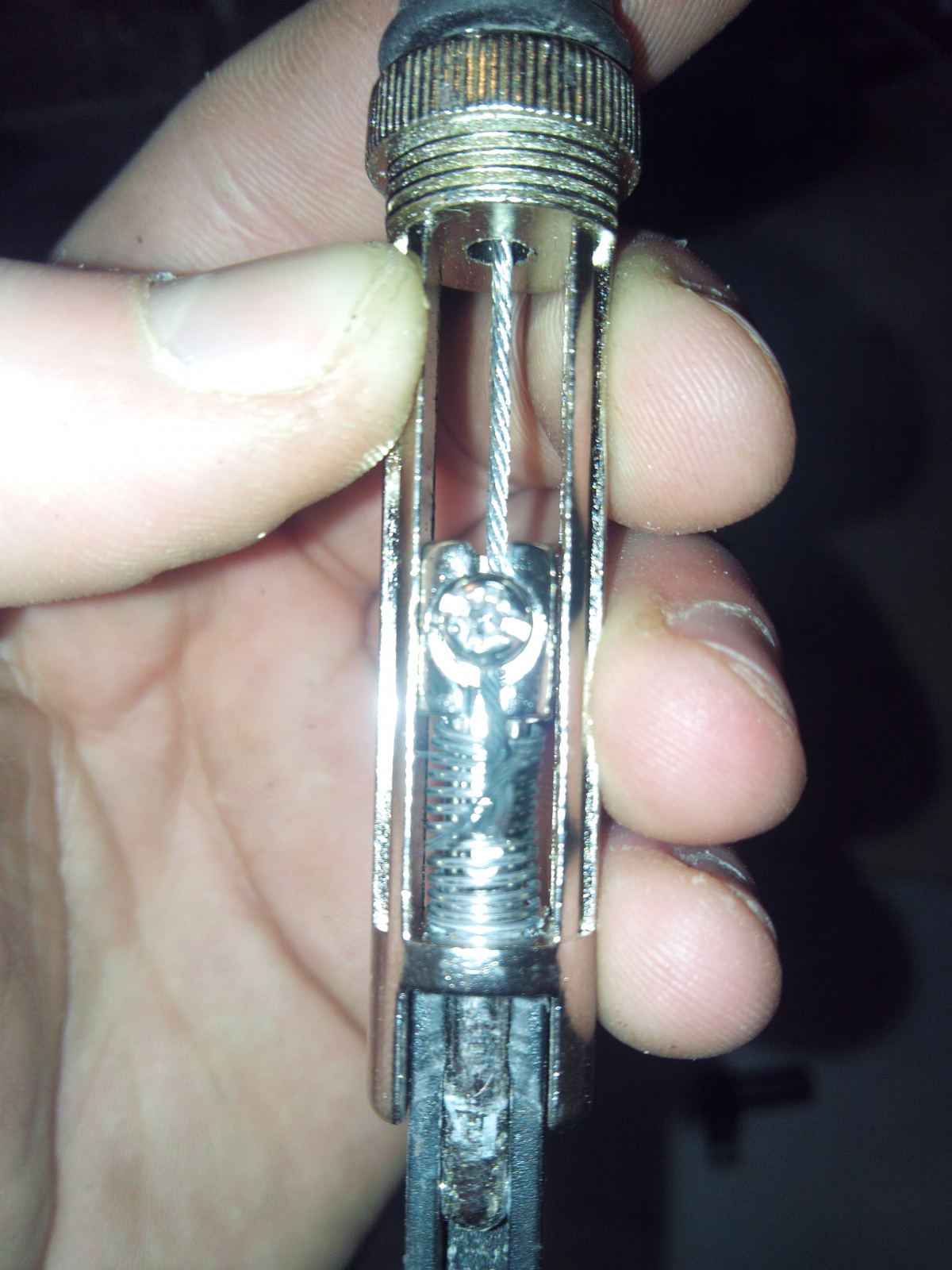

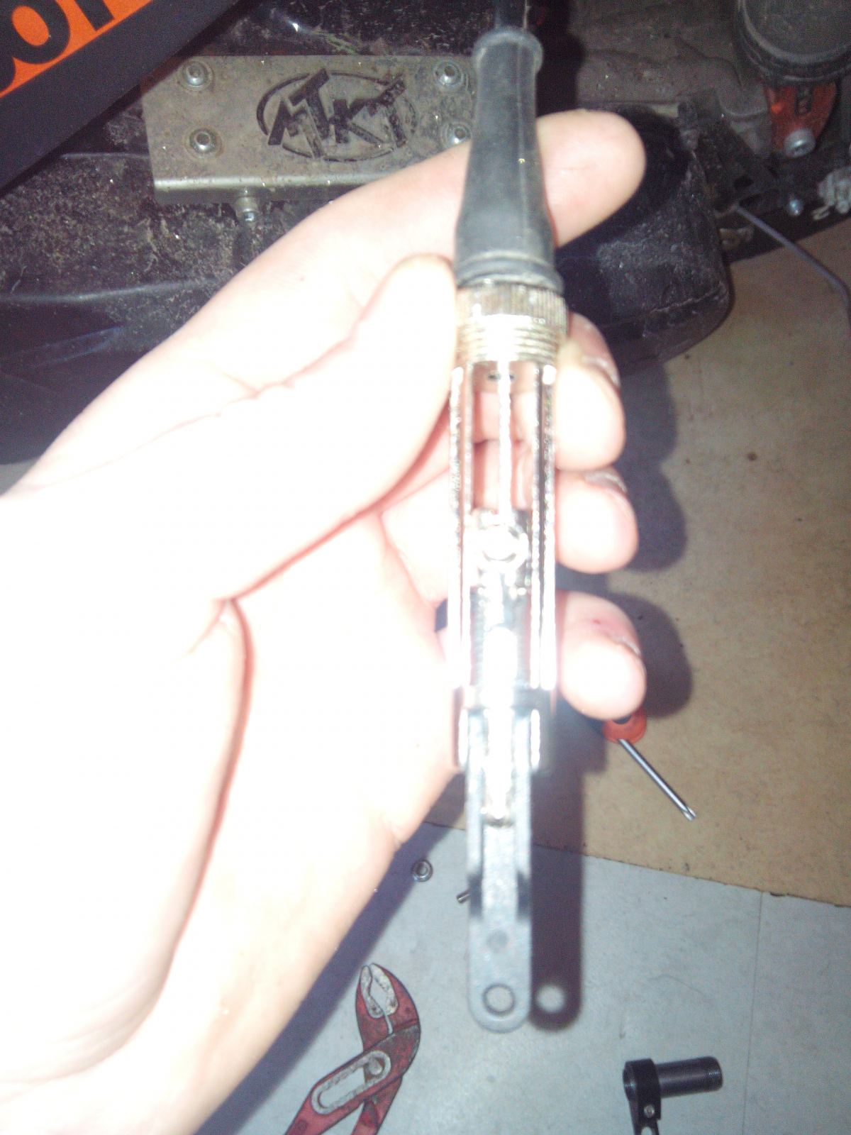

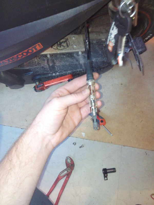

krisdu14 Posté(e) le 12 janvier 2016 Signaler Posté(e) le 12 janvier 2016 J'espère que je mets sa au bonne endroit Voilà comment régler un starter Stage6 JAvait un problème de starter que je n'arriver pas a réglé du coup j'ai dévissé le starter Stage6 et je suis tombé sur une visse a dévisser comme pour les câble d'accélérateur À prêt rien de compliqué si on veut tendre le câble on tire dessus et on serre la visse et l'inverse pour détendre si il y a assez de câble.JJ'avais chercher partout même sur internet et j'avais rien trouvé apropos de sa donc j'espère que cela va aidé 1

krisdu14 Posté(e) le 12 janvier 2016 Auteur Signaler Posté(e) le 12 janvier 2016 Bâ oui surtout que moi ce parc que je savais pas qu'on prouver le démonter que je galérer pour le démarrage a froid si tu te rappelle .alors que la solution été toute simple et rapide

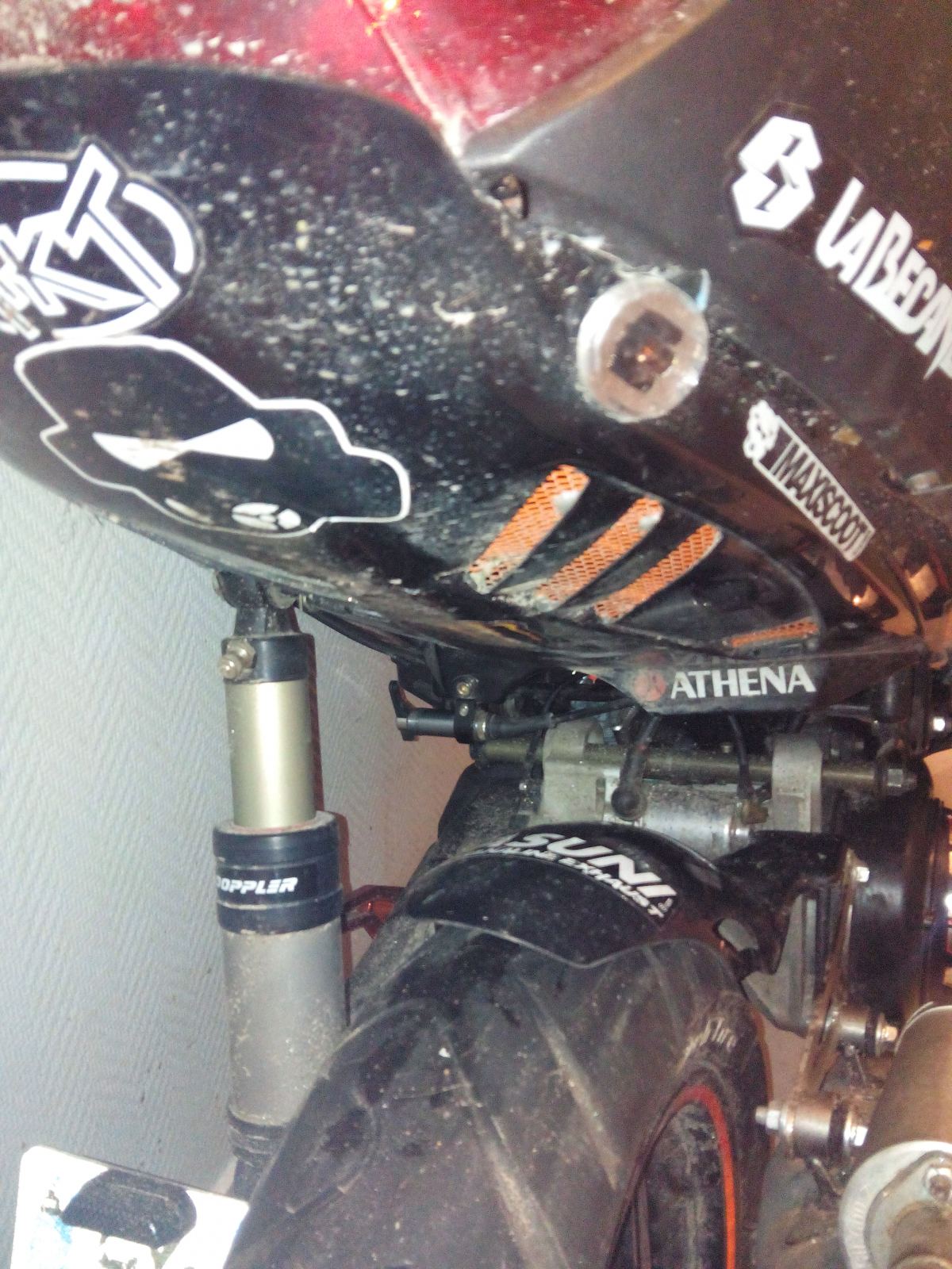

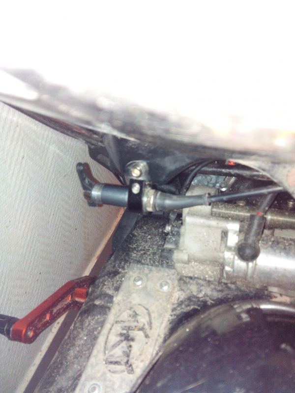

fred82000 Posté(e) le 12 janvier 2016 Signaler Posté(e) le 12 janvier 2016 il y a 9 minutes, krisdu14 a dit : Il fau que mxs le marque dans le descriptif sur leur cite Parc que la j'allais en commandes un Polini pour voir j'ai bien FAI de démontée d'abord et simple question tu la moter ou la tirette du starter et comment car mon starter origine se casse et pas envi de galeré a trouver se qu'il me faut pour le réparé

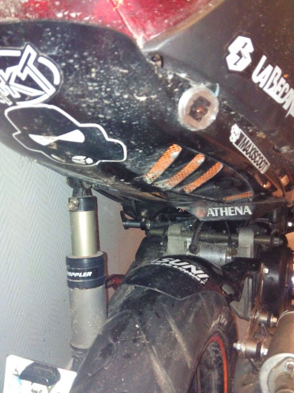

krisdu14 Posté(e) le 12 janvier 2016 Auteur Signaler Posté(e) le 12 janvier 2016 Voilà ou je lai monter
fred82000 Posté(e) le 12 janvier 2016 Signaler Posté(e) le 12 janvier 2016 merci ça fait bien la ou tu la mit
krisdu14 Posté(e) le 12 janvier 2016 Auteur Signaler Posté(e) le 12 janvier 2016 oui on le voit pas trop et il est accessible directement
