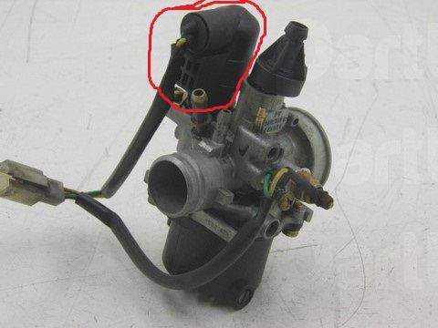

Jacques1974 Posté(e) le 30 mars 2016 Signaler Partager Posté(e) le 30 mars 2016 non pas au klic mais a une sonde sur le carburateur on la voie sur la photo faut aucun fil de casser sinon sa fosse le truc Lien vers le commentaire Partager sur d’autres sites More sharing options...
nathan 2917 Posté(e) le 30 mars 2016 Signaler Partager Posté(e) le 30 mars 2016 À l'instant, Audamn a dit : OK mais ça coûte combien de changer le starter ? Et puis même le starter est relié au kick? Désolée des questions peut être bête mais je connais rien du tout. non non pas reié au kick le starter mdrr de le change ba si tu le fait toi même presque rien tu mets un manuelle c'est plus fiable Lien vers le commentaire Partager sur d’autres sites More sharing options...
Jacques1974 Posté(e) le 30 mars 2016 Signaler Partager Posté(e) le 30 mars 2016 20 € Lien vers le commentaire Partager sur d’autres sites More sharing options...
iLLogicaL (Florian) Posté(e) le 30 mars 2016 Signaler Partager Posté(e) le 30 mars 2016 non ton starter et sur le carburateur ! Pour le kick dur je t'ai expliquer... commence par là (rien a acheter) essaie de démarrer si tu galère toujours alors change le starter auto si il est abîmé Lien vers le commentaire Partager sur d’autres sites More sharing options...
