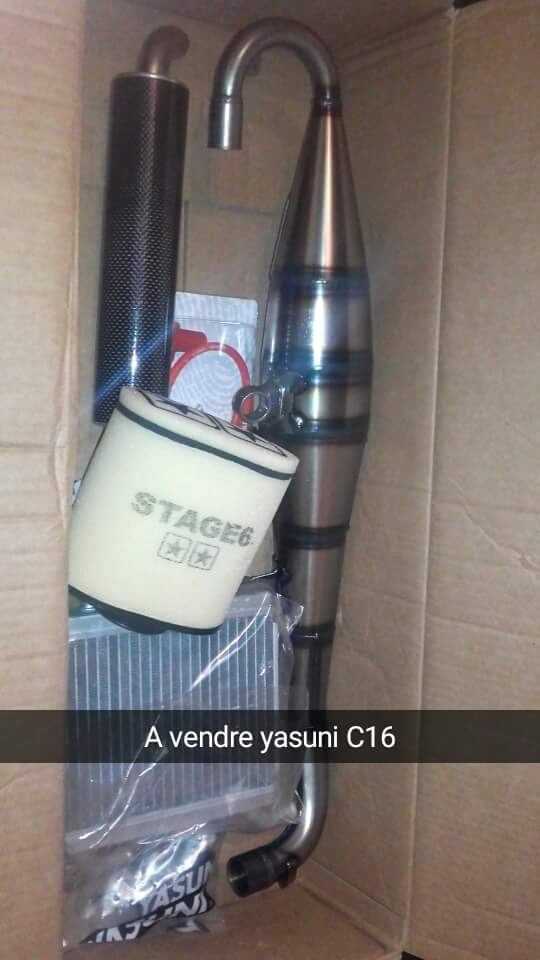

Salut, je peux avoir le Yasuni C16 pour nitro pour pas chére et je voudrais savoir si ça passe sur mon imf vu que c'est un minareli horizontal comme les ovetto.
Le pot en question et sur la photo mais le coude me paraît bizarre pourtant c'est pour nitro j'ai regarder sur maxiscoot
2 réponses à cette question
Il faut la configuration adaptée c'est clair, sinon ça marchera moins qu'un Yasuni Z...
Après oui ça passe, mais avec certainement des modifs côté patte de fixation. Car si le raccord au cylindre est le même, la position du bloc moteur et des fixations n'est pas la même !
