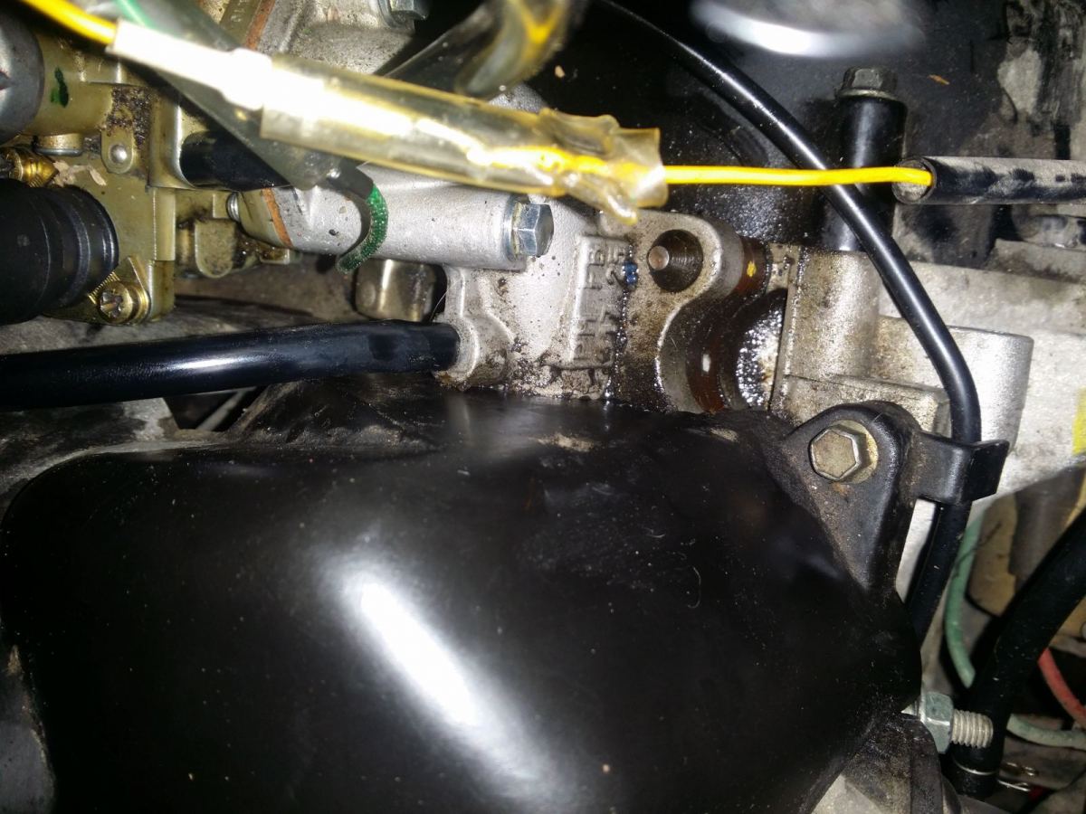

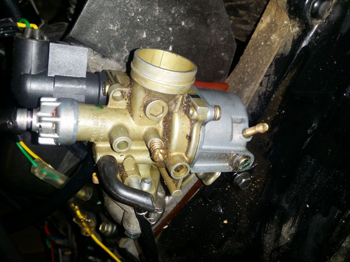

pivot.cp@gmail.com Posté(e) le 2 mai 2016 Auteur Signaler Posté(e) le 2 mai 2016 (modifié) Le 25/4/2016 at 07:54, Jacques1974 a dit : dévisse la vis pour vidé la cuve et clic plusieurs fois si sa coule c'est bon .....sinon on sort le carburateur et on regarderas le pointeau au bous de 10 ans doit être coller . Salut, Tu parles de quelle vis pour la cuve? Celle qui appartient au carburateur? Je vous mets deux petites photos, une de mon carburateur, il y a une sortie (visible sur le bas du carburateur) et je ne sais pas ou ça doit être branché... Une autre de la pipe d'admission ou je suppose qu'il s'agit de la dépression mais bon si vous pouvez m'aidez pour tout ça Merci encore A plus, Charles Modifié le 2 mai 2016 par pivot.cp@gmail.com (fusion 2 réponses)
