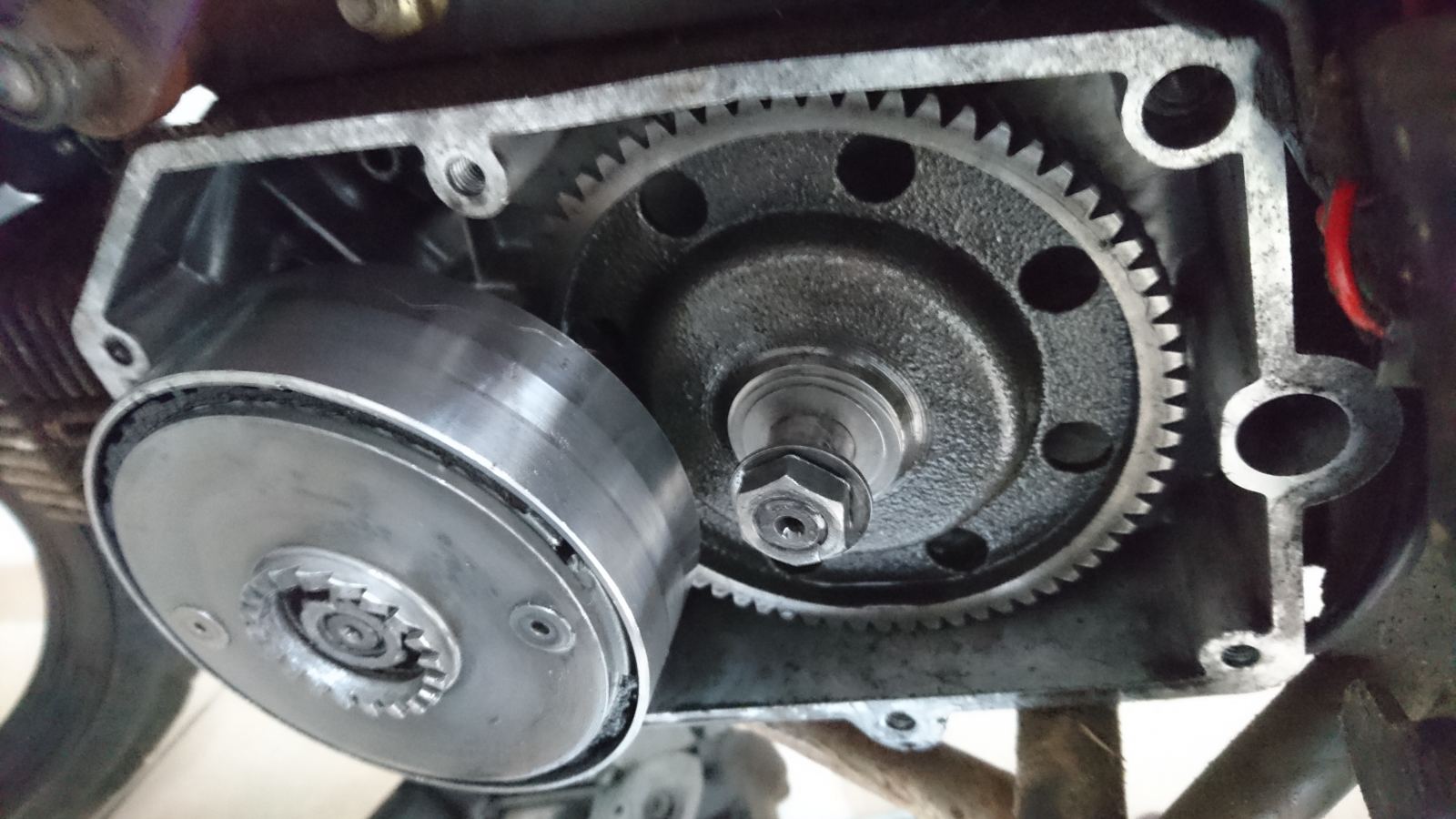

J'ai récupéré une atala Master lf 50 avec moteur rizzato califfone ( âgé entre 19 et 32 ans)

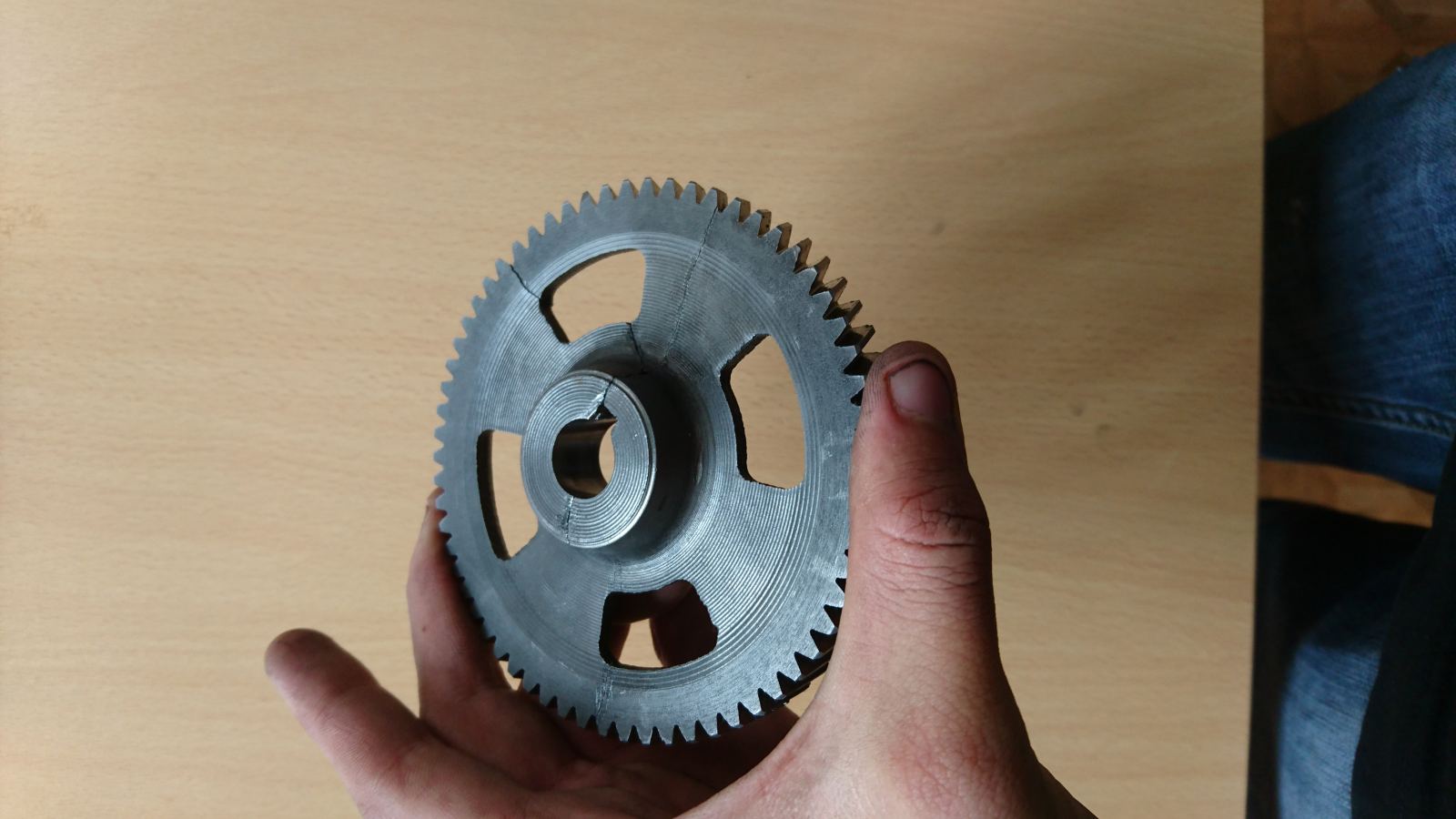

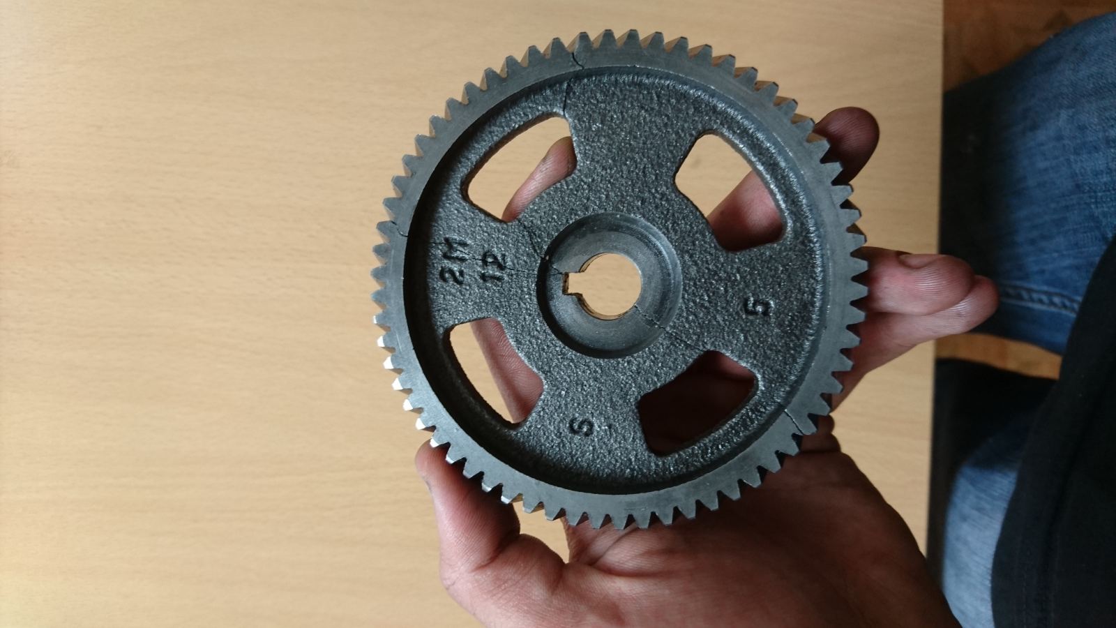

le souci est QUE je ne connais pas cette mobylette et je voulais savoir ce qu'elle valait en fin bref ce que je veux dire que je ne connais pas ce moteur et je ne trouve pas cette pièce... Je ne sais pas son nom mais elle es coter embrayage dans un bain d'huile. Je pense qu'elle sert à actionner le double embrayage. J'ai pas vraiment regarder quand je l'ai démonter. Elle es bien casser et j'aurai voulu savoir si quelqu'un connaissais ce moteur et où je pourrais trouver cette pièce :( merci d'avance

Hier j'ai regarder d'un peu plus près le fonctionnement. Excusez mon langage mécanique,  ça fait 6ans que je n'avais plus toucher à un scooter...
Le premier embrayage tout devant est encocher ( je sais plus comment on dit) au vilebrequin et quand ont accélère, l'embrayage accroche la cloche ( normal)  fait tourner le pignon de droite ( sur la photo)  et lautre pignon ( casser)  qui es devant ce pignon fait tourner la noix ( autre pignon derrière la cloche), qui fait tourner le deuxième embrayage secondaire. Et je pense que cet embrayage secondaire faire un genre de freinage moteur quand on accélère plus,  comme une vitesse mise quoi.
Je sais que sans photo c'est vraiment galère à comprendre mais fallait que je l'explique car peut être on me dirait qu'une mobylette connu à le même pignon un truc du genre mdr
