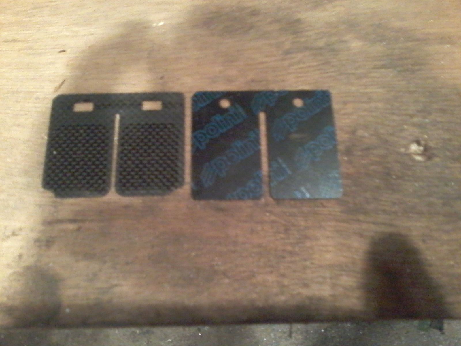

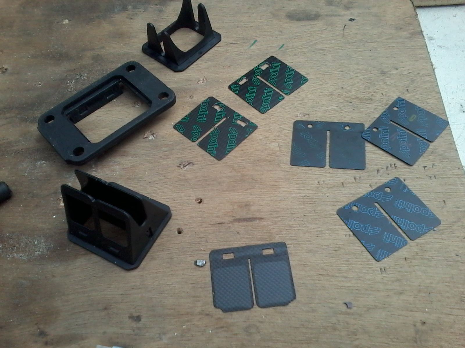

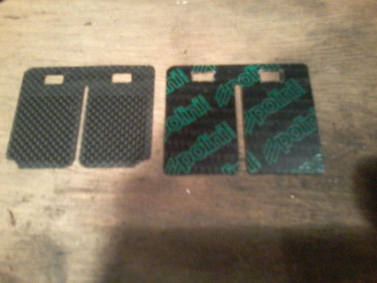

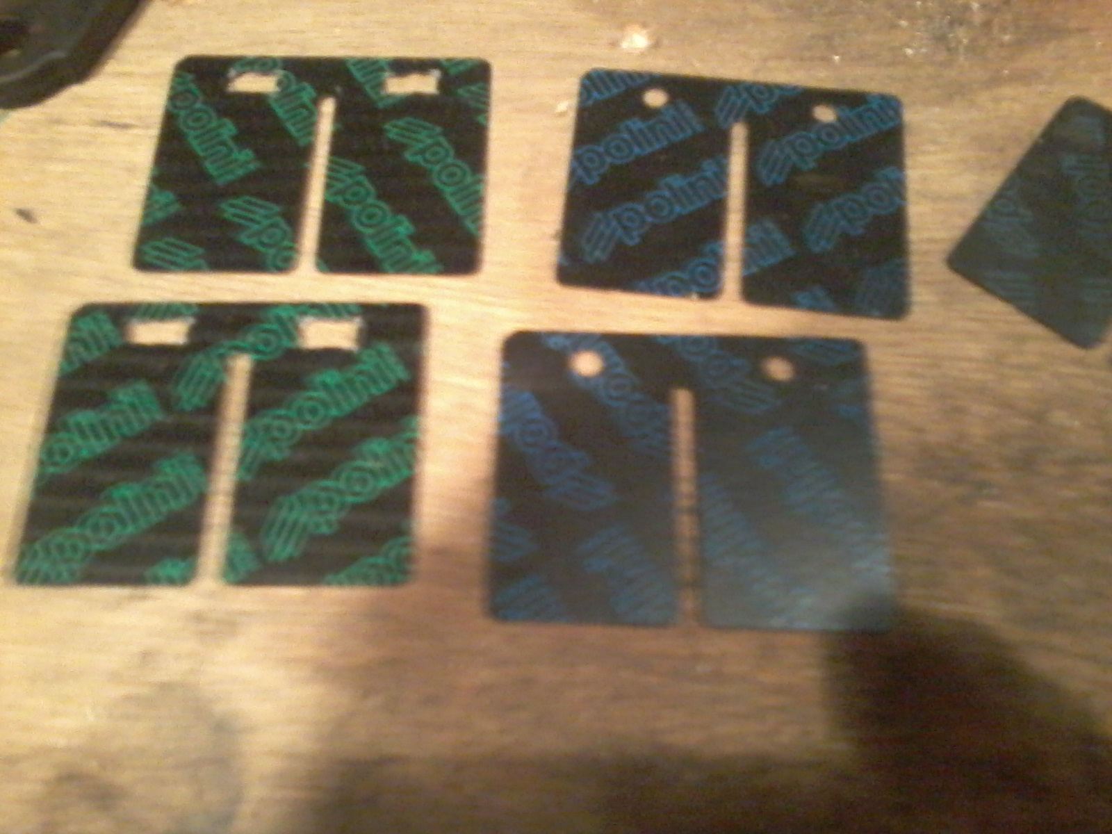

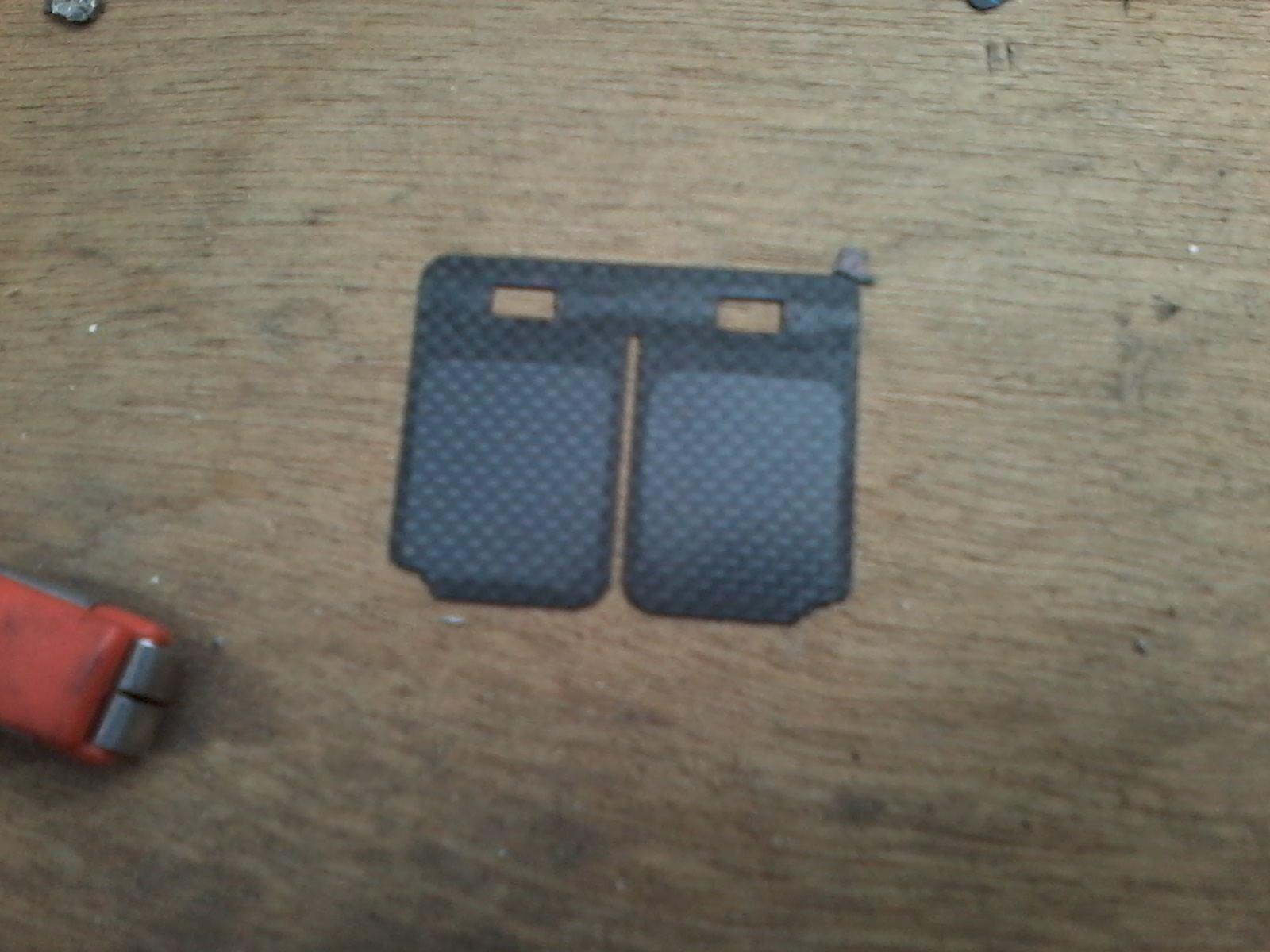

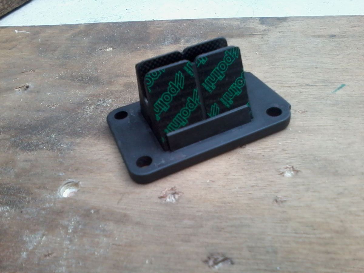

comment et par quoi remplacé les lamelle de clapet des v force top perf et stage6 pour AM6 . les lamelles son  bien usée , pour les changé , il faut déjà les trouvés , les seul de dispo et qui se rapproche le plus , c'est les lamelle de kx 65 à 70 eu (le prix de la boîte à clapet top perf complète) . j'avais des lamelle polini en 0.35 et 0.30 (ceux de la v force font 0.25) de clapet AM6 (ou big valve polini booster) il faut juste modifier les trous (rond et il faut qu'ils soit rectangle) pour ce faire , mettez les lamelles usée sur les nouvelle ,tracez avec un feutre les trous à agrandir , avec un cutter coupé . ça passe pils poils . :socool2:
