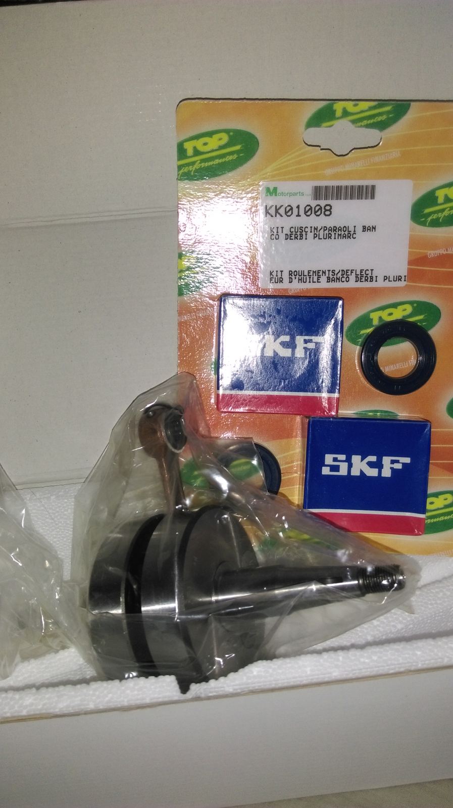

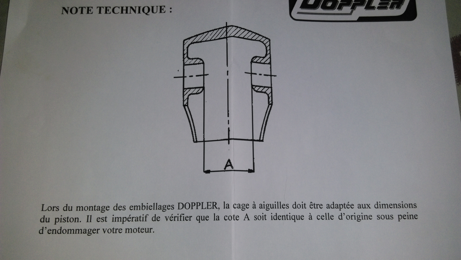

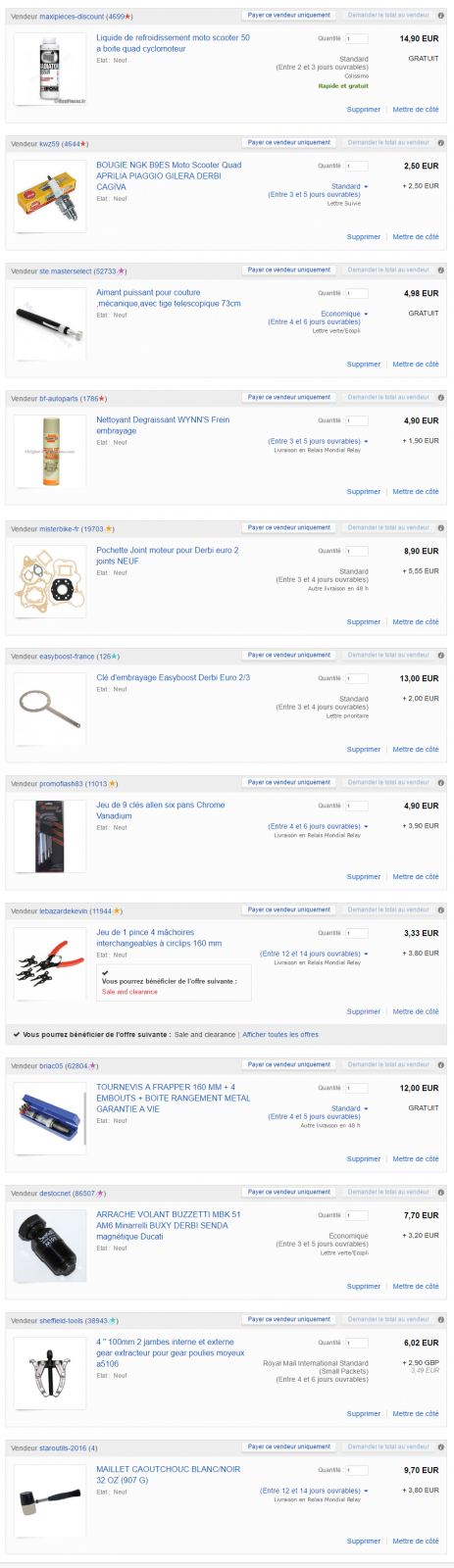

iLLogicaL (Florian) Posté(e) le 1 juillet 2016 Signaler Partager Posté(e) le 1 juillet 2016 (modifié) Salut, comme vous devez le savoir je vais changer mon vilebrequin (Doppler ER1) et mon HM (70 top noir) ! J'ai quelques questions : Suite a la lecture de ceci : Est-ce que les dimensions de la cage à aiguille fourni avec le vilebrequin (12X16X15mm) correspond aux dimension du piston ? Les joints spy sont les mêmes de chaque coté du vilebrequin ? Suis-je obligé de démonter la boîte pour changer le vilebrequin ? J'ai une clé a chocs j'ai besoin d'un bloque piston ? Je change aussi mon embrayage avec un Metrakit je met les ressorts de l'embrayage ou du kit ? Bougie B9ES c'est bon ? Ou je peux trouver tout ça sur internet sans passer par ebay ? pas beaucoup plus chère sinon c'est pas intéressant Oui elle est grande cette image xD J'échange mon compteur XR SA contre un DB-01 plus ajout de ma part et seulement avec des membres de confiance ! Merci d'avance !! Modifié le 1 juillet 2016 par iLLogicaL (Florian) Lien vers le commentaire Partager sur d’autres sites More sharing options...
0 nathan 2917 Posté(e) le 1 juillet 2016 Signaler Partager Posté(e) le 1 juillet 2016 il te faut en axe de 12 vue la cage , oui obliger de démonté la boîte , si tu as clé a choc pas besoin de bloc pistar , oui bougie nickel Lien vers le commentaire Partager sur d’autres sites More sharing options...
0 iLLogicaL (Florian) Posté(e) le 1 juillet 2016 Auteur Signaler Partager Posté(e) le 1 juillet 2016 il y a 2 heures, nathan 2917 a dit : il te faut en axe de 12 vue la cage , oui obliger de démonté la boîte , si tu as clé a choc pas besoin de bloc pistar , oui bougie nickel Merci ! C'est le même diamètre que de l'origine l'axe du piston donc 12 puisque la cage à aiguilles d'origine c'est 12x15x15 Lien vers le commentaire Partager sur d’autres sites More sharing options...
