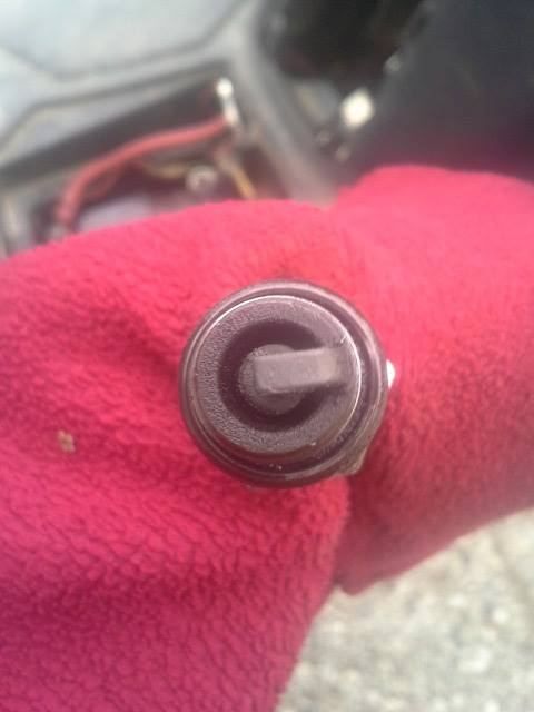

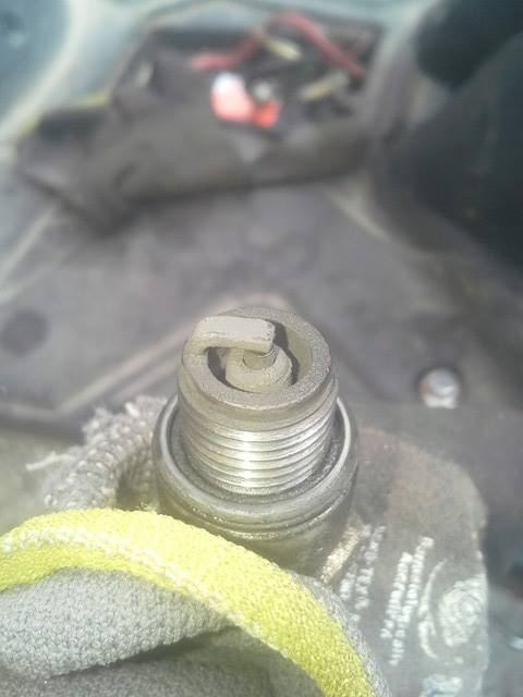

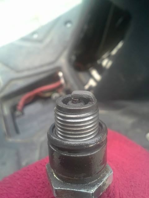

autre scooter avis sur couleur de ma bougie
gege60
9 réponses à cette question
il y a 1 minute, SpeedFight63 a dit :
salut si ca peut t'aider ta bougie doit être marron/couleur brique
avant que je change mon ancien 70cc (bas de gamme) le bougie était noir avec un gicleur 90 et un peu humide et la que j'ai mis un 70cc stage6 la bougie et grisatte et sec,alors que j'ai pas touche au carburateur à part pour mettre le gicleur de 100 qui a pas changé grand chose et le clips de l'aiguille est au dernier cran en bas
il y a 2 heures, Eroan a dit :
Tu sembles trop pauvre, mais c'est vraiment étonnant vu le gicleur de 100. Rien d'anormal niveau comportement ?
non rien d'anormal ,démarre très bien et niveau accélération pareil,le cylindre est tt neuf du coup je fais pas de pointe,enfin je l'est monte en pointe 45 km sur 500/600 mettre ,après si je dessere un peu la richesse sa peux joué ou pas
bon cette pres midi j'ai regardé un peu,déjà j'ai remarque que mon boisseau ne montait pas jusqu'en haut(chose reglé), j'ai desseré un peu la visse d'air et mis le clips au milieu de l'aiguille et en testant avec un cornet le scoot part niquel et quand je fais demi-tours le scoot fait comme si il s'engorgeais (tjrs gicleur de 100)
