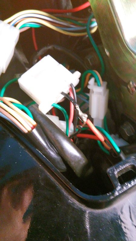

sinon la fiche sur laquelle on branche le neiman parait bizarre mais c'est comme ça d'origine:
donc en gros après tests, avec la clé en position "off" j'ai:
12v qui arrivent dans le fils rouge sans soudure,
le vert qui est relié à la masse.
avec la clé en position "on" j'ai
12 volt qui partent dans le noir avec la soudure
le fil noir et blanc (qui arrive a la fiche juste au dessus du rouge sur la photo) ne semble lié à la masse qu'en position "off" et n'est sous tension dans aucuns des 2 cas (on ou off)
ps:
j'ai trouvé un site avec des explication sur les branchements du neiman et apparemment, le mien fonctionne normalement, je le considere donc comme étant hors de cause.
