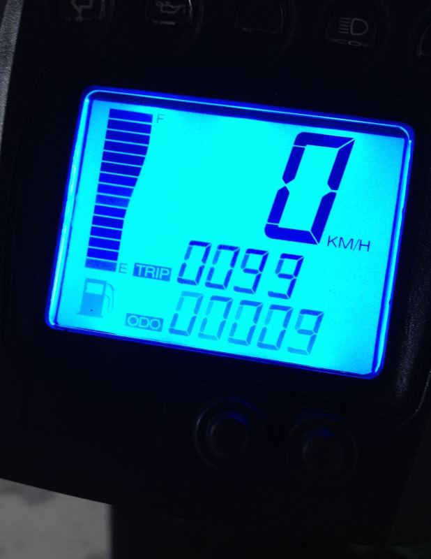

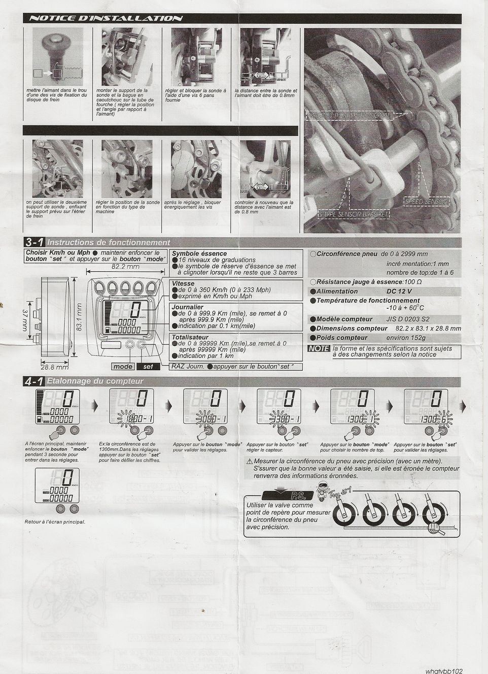

Je viens de mettre sur mon booster un guidon cross et un compteur digital " KOSO XR SA", pour le programmer il faut mettre la circonférence du pneu, donc j'ai calculer celle-ci avec un mètre en faisant tourner ma roue et en regardant la valve. Je suis arriver à une dimension de 150 cm soit 1500 mm. J'ai rentré cette donnée dans le compteur sauf que après il fallait que je mette un " nombre de top " et je ne comprends pas ce que signifie le " nombre de top ". Voici la notice ci-dessous :
Ensuite je voudrais savoir ce que signifie " TRIP " et " ODO ", marqué sur le compteur.
Donc pour résumer je voudrais savoir ce que signifie le " nombre de top " et ce que " TRIP " et " ODO " signifient également. Je tiens également à préciser que les jantes de mon booster font 12 pouces. Merci de me pire les éventuelles problèmes que j'aurais pu faire et de m'aider pour toutes mes questions.
