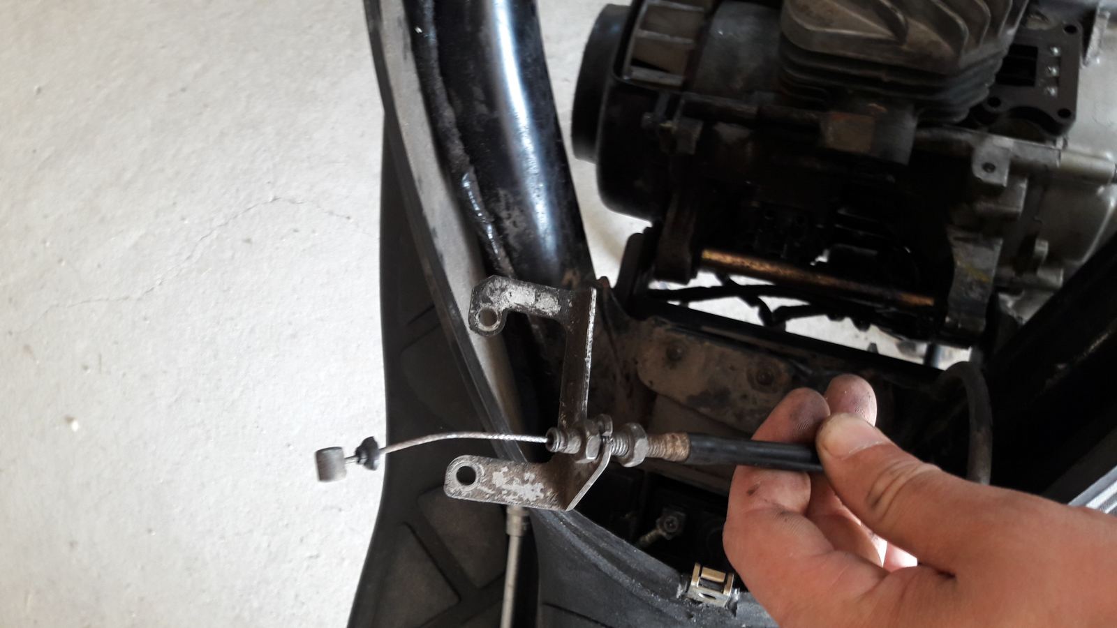

raulgb Posté(e) le 8 août 2016 Auteur Signaler Partager Posté(e) le 8 août 2016 À l'instant, nathan 2917 a dit : oui des clapets mort peuvent être la cause a il a fzit quoi avec les vis ? En fait il a mis n'importe quoi comme vis n'importe ou, du style sur les quatres de la pipe j'en ai 3 en btr et une qu'il faut que j'enlève à l'aide d'une douille de 10 Autour du carter variateur embrayage je dois avoir 4 ou 5 vis seulement etc..... C'est pour cela que j'aimerais pouvoir tout remonter au propre du moment que c'est démonter.... J'ai retrouvé ça en démontant ça part d'un espèce de répartiteur sur le câble d'accélérateur je ne sais pas où ça ce remet..... Lien vers le commentaire Partager sur d’autres sites More sharing options...
