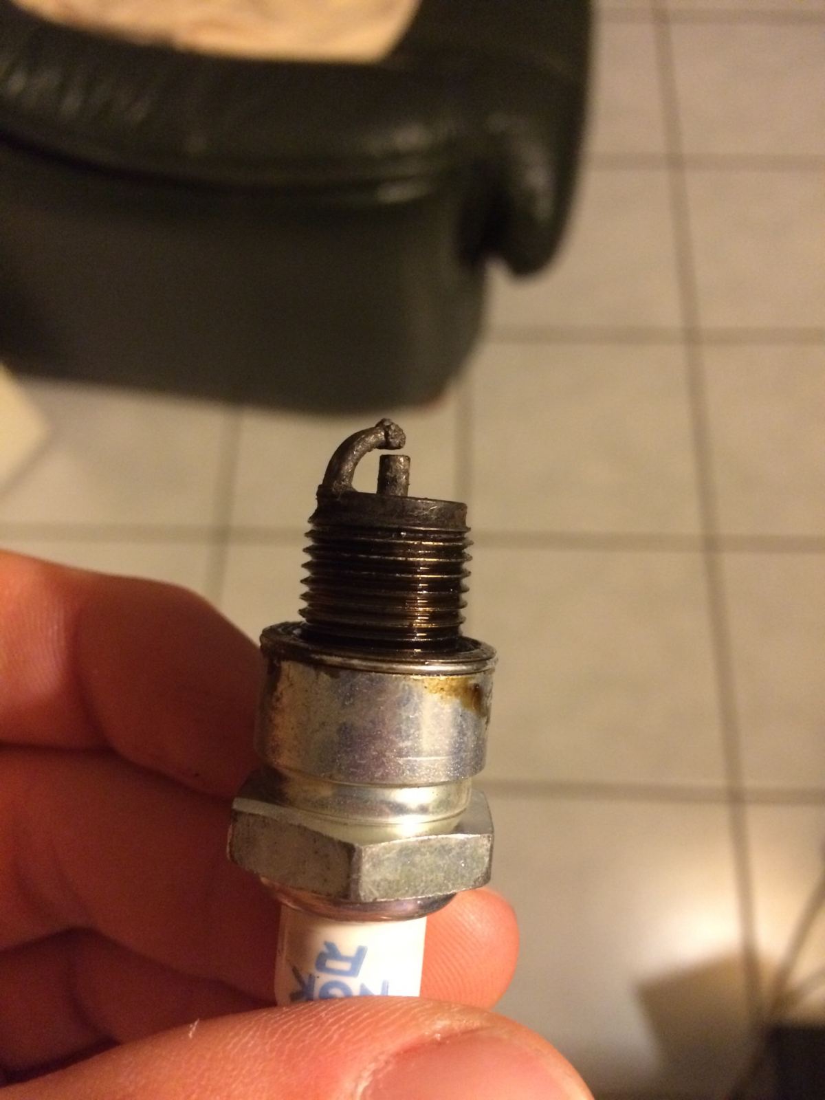

rider24660 Posté(e) le 9 août 2016 Signaler Posté(e) le 9 août 2016 Bonjour j'ai un problème avec mon scooter kymco agility 50 2 temps, en fait mon scooter ne veut pas monter en régime je roule et après il se met à pétarader j'ai démonté ma bougie et l'électrode est fondu je vous mais une photo,je voulais savoir d'où ça pourrait venir merci cordialement . URGENT
Eroan Posté(e) le 10 août 2016 Signaler Posté(e) le 10 août 2016 Salut, c'est quoi comme référence de bougie ? Essaie avec une BR8HS classique neuve, si ça se reproduit c'est probablement un problème d'allumage ou de CDI...
