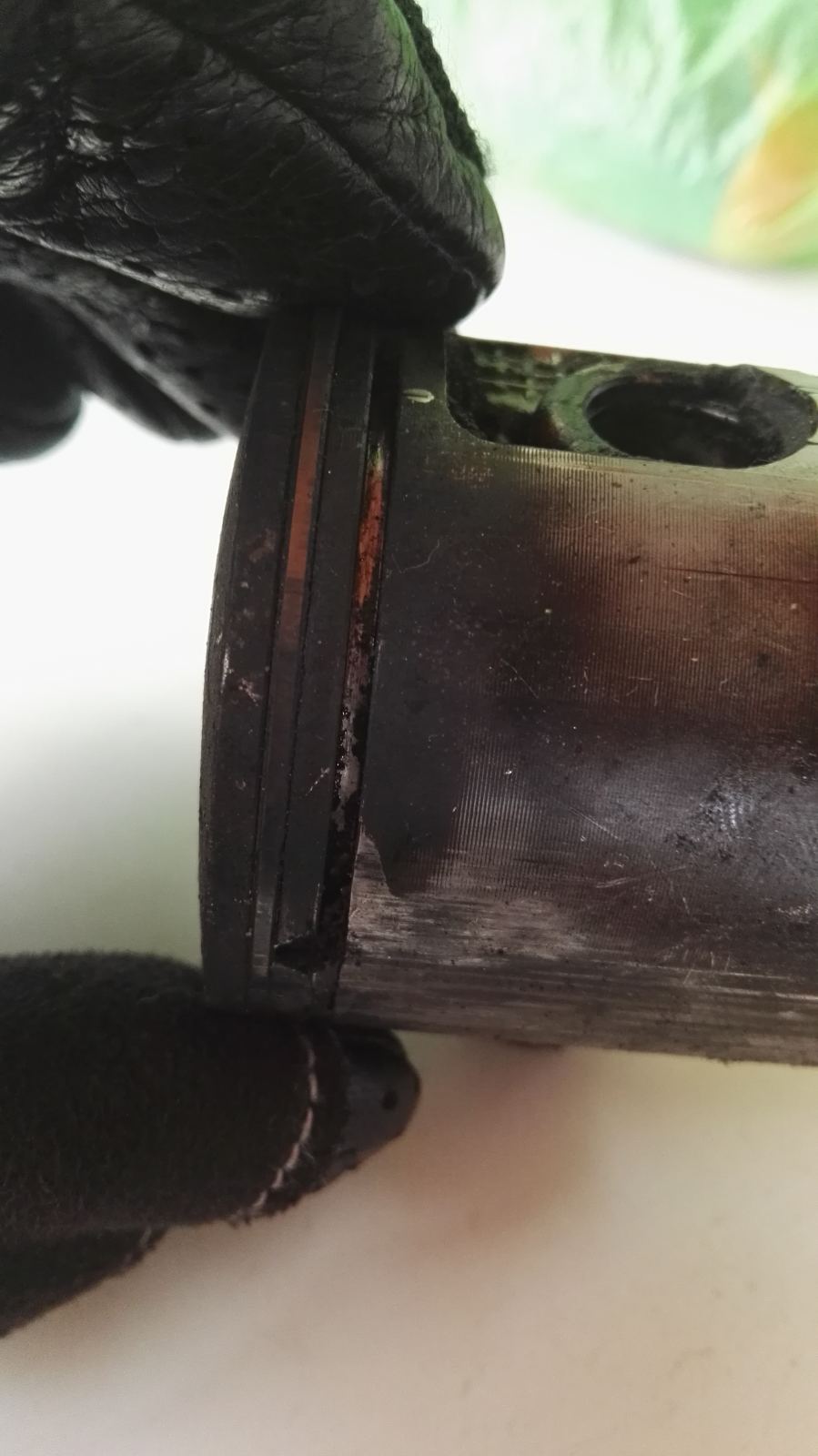

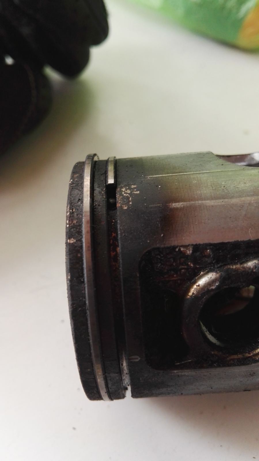

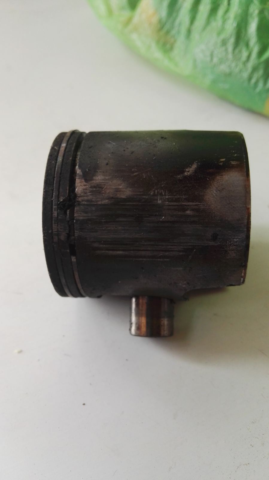

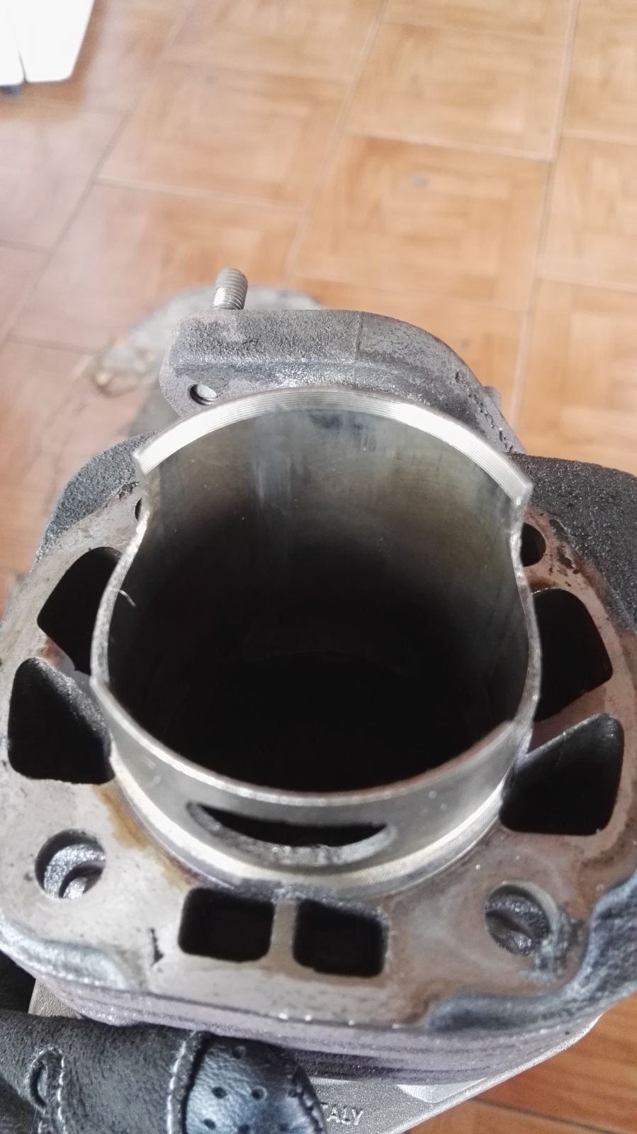

krisdu14 Posté(e) le 23 août 2016 Signaler Partager Posté(e) le 23 août 2016 OK ta une photo de ton cylindre piston pour voir l'État et voir d'où sa vien .parcque avent de mètre un autre il fau savoir pourquoi tu as séré Lien vers le commentaire Partager sur d’autres sites More sharing options...
Babas-972♠ Posté(e) le 23 août 2016 Auteur Signaler Partager Posté(e) le 23 août 2016 (modifié) Mauvais dosage d'huile apparement, il a fatiguer, mais on m'as vendu le même kit que je trouvais super mais cette fois a prix casse tout neuf, donc j'ai sauté dessus, donc je l'ai remonter aujourd'hui tout marche niquel, vous avez une bonne huile a me conseiller ? Quand j'ai serrer j'utilisais du Motul 510 Semi synthetique, mon mecabo m'a conseillé du Repsol 2t Competition, vous me conseiller quoi vous s'il vous plaît ? J'ai upload les photos. Modifié le 24 août 2016 par Babas-972♠ Lien vers le commentaire Partager sur d’autres sites More sharing options...
