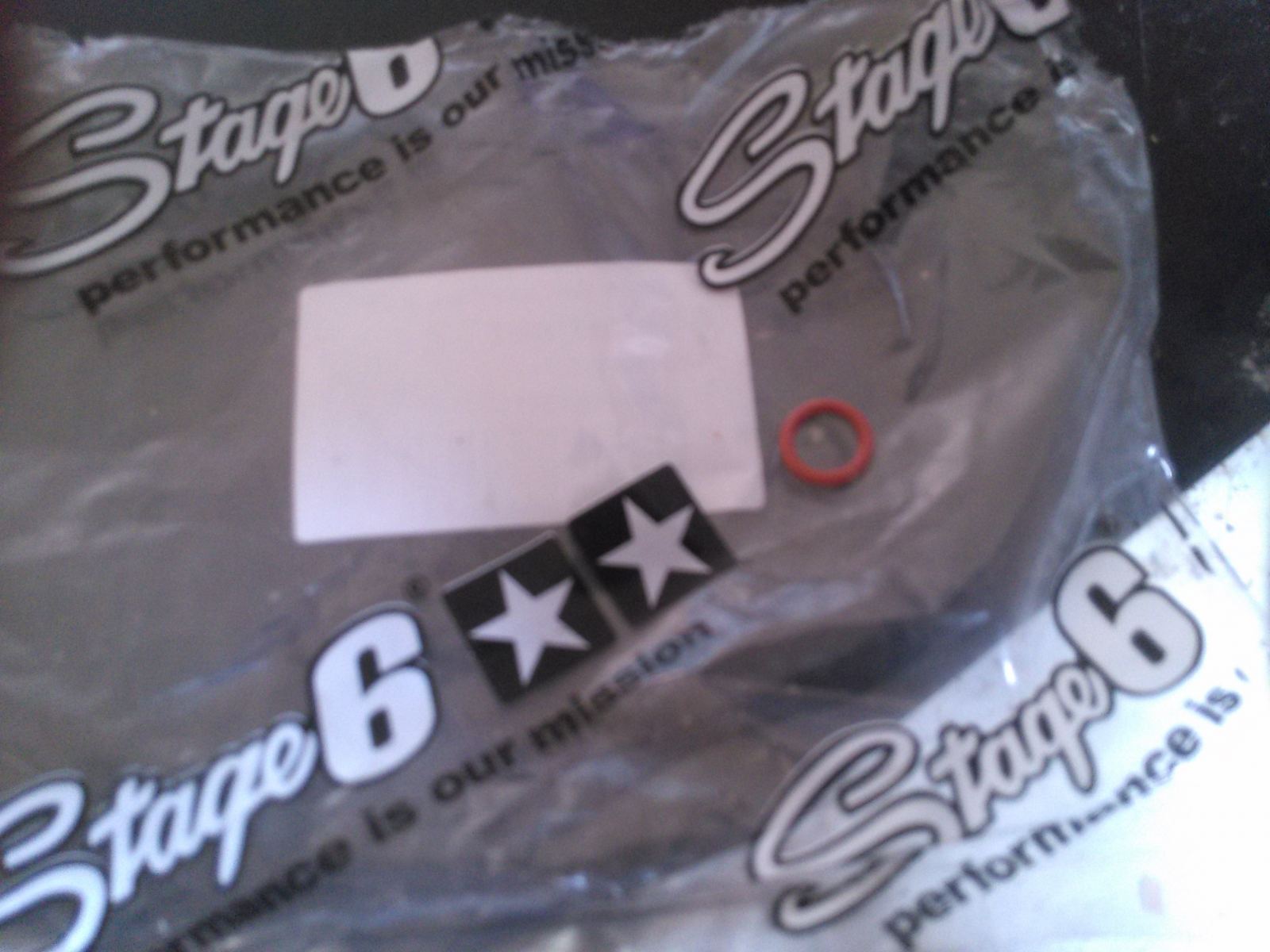

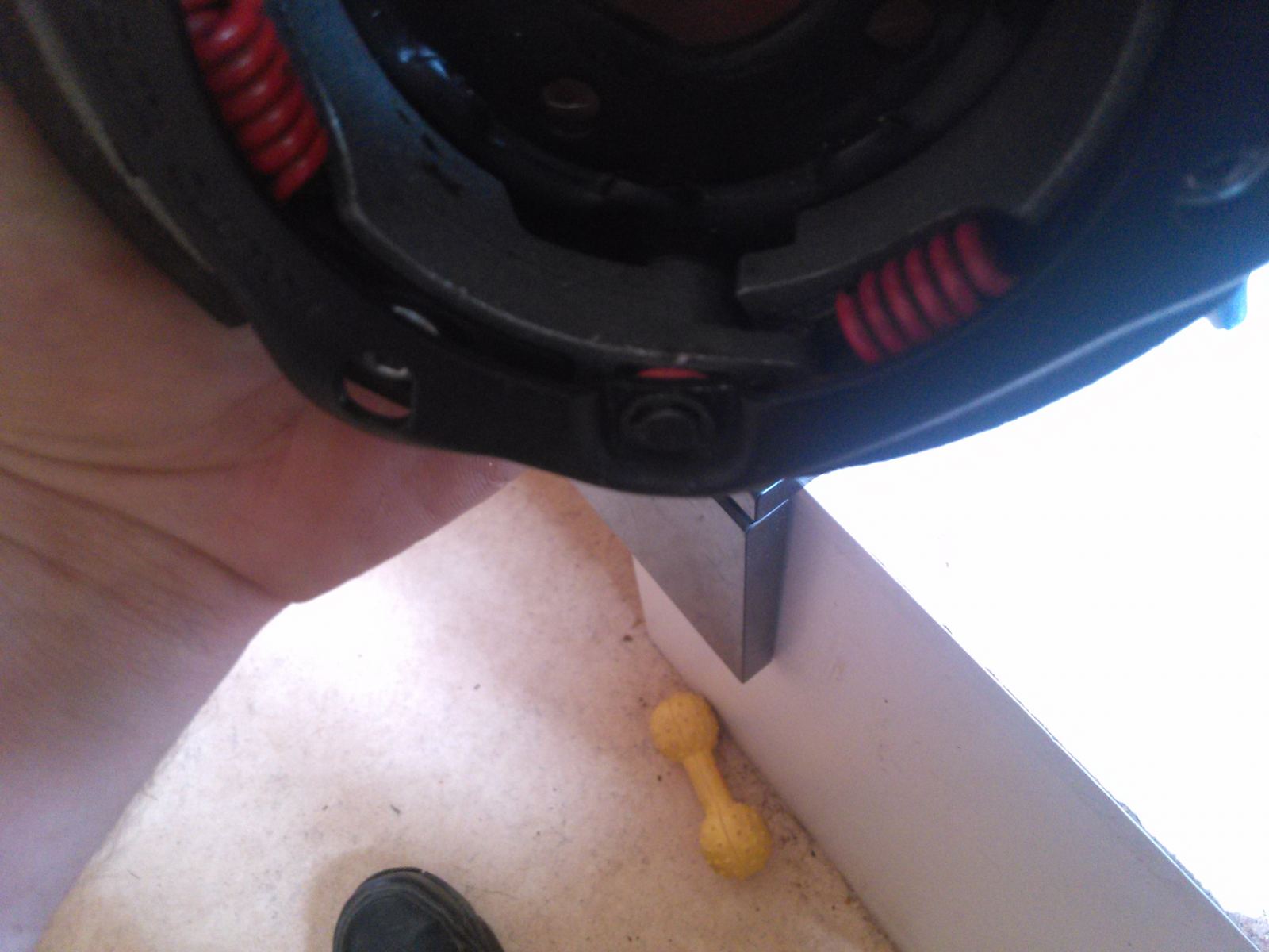

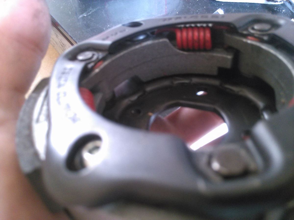

krisdu14 Posté(e) le 4 septembre 2016 Signaler Posté(e) le 4 septembre 2016 Bonjour alors ces pas un tutoriel qui ser absolument mai ça peut aidé certain qui avait le même souci que moi ,sur l'embrayage deltas clutch j'avais la coupelle noir qui sert a renforcé l'embrayage qui avait du jeux et quand je roulé sa fesai un bruit de fereille et cela me plaiser pas ,alors j'ai trouvé une solution j'avais 3 petit joint pour kit de nitro et je les mi en dessous de la coupelle, après il fau forcé un peu pour remette le clips et une foi toi mi sa bouge pus du tout .voilà les photos 2
fred82000 Posté(e) le 5 septembre 2016 Signaler Posté(e) le 5 septembre 2016 très bonne astuce comme quoi les joint torique ne serve pas que à faire joint
