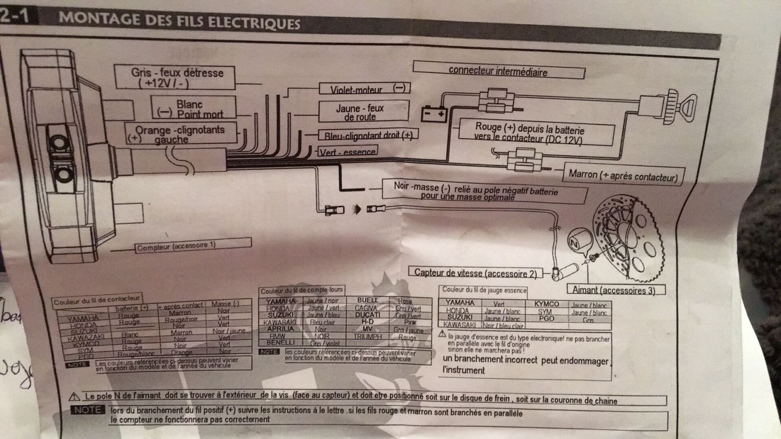

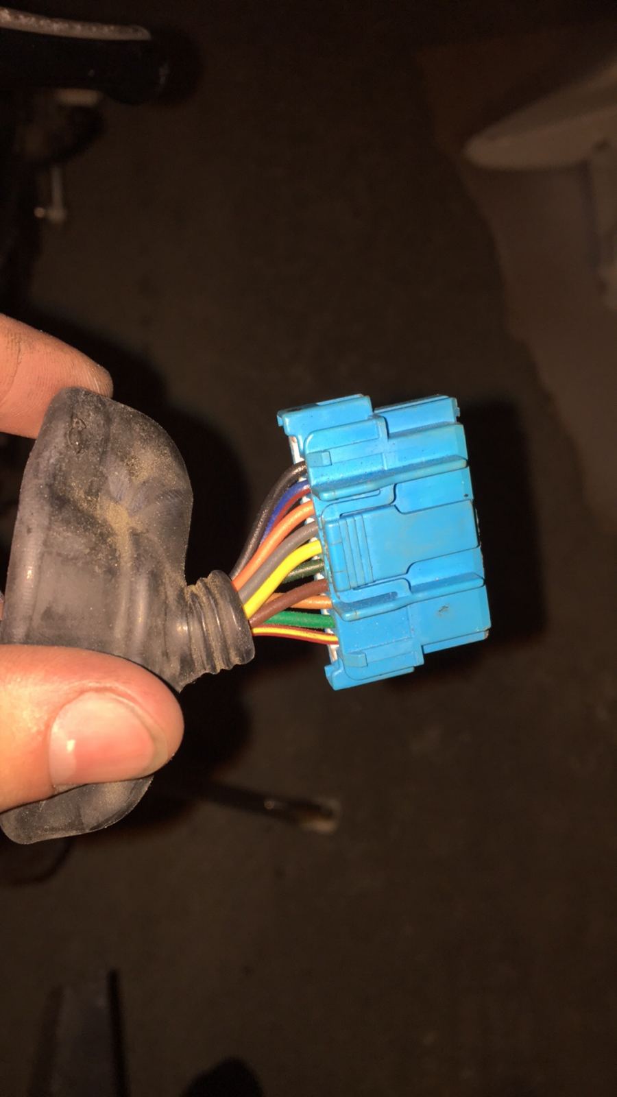

nitroman Posté(e) le 9 septembre 2016 Signaler Posté(e) le 9 septembre 2016 Bonsoir, j'aimerais savoir comment je branche mon compteur sur mon Nitro, merci.
0 Eroan Posté(e) le 12 septembre 2016 Signaler Posté(e) le 12 septembre 2016 Salut, en lisant la notice... Les couleurs sont indiquées dessus, il faut juste faire correspondre avec les fils de ton faisceau d'origine.
0 nitroman Posté(e) le 12 septembre 2016 Auteur Signaler Posté(e) le 12 septembre 2016 Salut, mais j'ai pas envie de faire d'erreur c'est pour ça, pouvez-m'indiquer quelle couleur du compteur avec celui de mon faisceau. Merci
0 Paradiz Posté(e) le 12 septembre 2016 Signaler Posté(e) le 12 septembre 2016 Tout est marqué sur ta notice 1
0 nitroman Posté(e) le 12 septembre 2016 Auteur Signaler Posté(e) le 12 septembre 2016 (modifié) Oui mais genre rouge avec rouge/jaune ? Ou si possible m'indiquer quel fil avec quel fil merci d'avance Modifié le 12 septembre 2016 par nitroman
