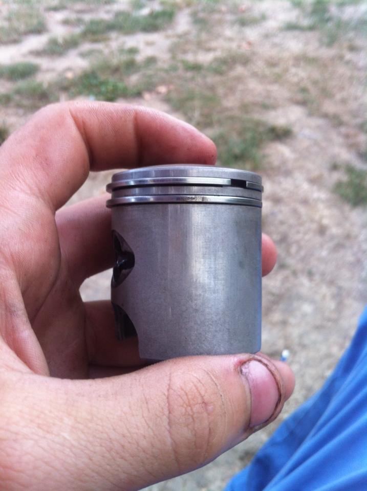

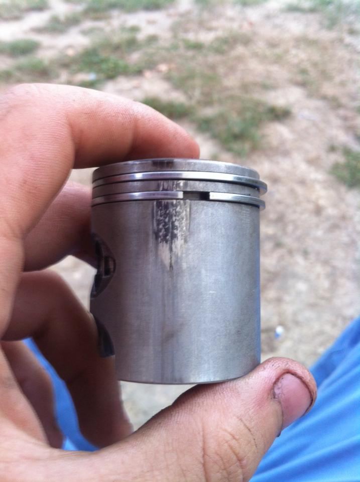

anthony71 Posté(e) le 10 septembre 2016 Signaler Partager Posté(e) le 10 septembre 2016 Bonjour je suis a tous je vais vous expliquer mon problème sure mon scooter Peugeot zenith en effet j'ai serrer 7 foix en l'espace de 2 moi 1 Aucun problème avec le scooter il tourne bien juste un pot nickel 70/80 mes un jour une durite d'huille s'enleve quand je roule donc je serre... donc je cherche pas poure moi j'ai serrer a cose de la durite qui c'est enlevé donc je remonte un ikt neuf cylindre piston 2 Après le montage du kit neuf je laisse chauffer fait un petit tout en ville et me decide a monter verre un village pas loin de cher moi (10km) sa monte beaucoup poure aller jusqu'à la bas je monte a 45/50 je serre encore un foix.. j'appel mon pro il me dis d'apporter mon cylindre piston je luis apporte il me dis que je serre pare un manque d'huille donc je vire ma pompe a huille et tourne au mélange 3% je remet un neuf.. 3 Je remonte le kit tourne laisse chauffer et roule tranquil et la je serre encore une foix je démonte le HM un circlips dans la bas moteur poure le cou c'etais de ma faute je cherche pas plus loin nettoie le BM remet un kit neuf 4 Après avoir remit un kit neuf je tourne nickel et arrivé a 100km de rodage je me decide de monté dans le petit village a coté de cher moi (10km) et le scooter serre je me dis que je les trop fais force je remet un kit neuf .. 5 après avoire changé le kit encore un foix je me decide à faire mon rodage tranquil le scoot tourne bien j'arrive a 500km de rodage je commence a taper dedant et la encore un foix un monté le scoot serre je démonte le moteur et l'aporte a mon pro il me dis que j'ai du jeux dans le vilebrequin moi perso je trouve quand j'en avais pas au passage le vilebrequin était neuf 5000/6000km pas plus bref il me le change me monte un kit neuf 6 Après le changement du kit le scooter tourne bien j'etais a 250km de rodage je monte la monté poure allée au petit village le scooter ressere mon pro me dis de augmenter mon gicleur care quand j'ai mis mon pot je les pas augmenté mes il tourne très bien avant le premier serrage donc je remet un kit neuf 7 Le kit neuf je roulle 200km nickel je fais 2 allé retour de mon lycée a cher moi le scooter serre un monté comme a chaque moi je précise que le scooter redémarre a chaque foix et c'est tout le temps le méme marque sure le cylindre piston La j'ai avec moi un kit neuf cylindre piston cullase neuf mes de meilleure qualité je veux pas remonté sans être sure de plus serré silvouplait aidez-moi je sais plus quoi faire la ... merci et désolé poure le faute... Lien vers le commentaire Partager sur d’autres sites More sharing options...
ziipman Posté(e) le 10 septembre 2016 Signaler Partager Posté(e) le 10 septembre 2016 (modifié) Tu regles bien ton carburateur à chaque fois?? Question bête mais on sait jamais. 7 serrages il y a vraiment un souci là. Dans quel état est ton vilebrequin, joint spy, roulements? ? Tu peux mettre des photos de tes pistons?? Si t'en as bien-sûr. Modifié le 10 septembre 2016 par ziipman 1 Lien vers le commentaire Partager sur d’autres sites More sharing options...

anthony71 Posté(e) le 11 septembre 2016 Auteur Signaler Partager Posté(e) le 11 septembre 2016 Comment voire ci il y a une prise d'air ? Photo du piston a chaque foix pareil .. Lien vers le commentaire Partager sur d’autres sites More sharing options...
Eroan Posté(e) le 12 septembre 2016 Signaler Partager Posté(e) le 12 septembre 2016 Ca reste du petit serrage ça, certains parleraient même de simple amorce... Tu mets quoi comme huile ? Elle s'écoule bien jusqu'à l'admission ? Le vilebrequin est en bon état ? Et ses roulements ? Lien vers le commentaire Partager sur d’autres sites More sharing options...

anthony71 Posté(e) le 12 septembre 2016 Auteur Signaler Partager Posté(e) le 12 septembre 2016 Oui a chaque Foix le moteur redémarre mes m'en pêche qu'il serre le vilebrequin et neuf et je tourne au mélange huile acheter cher mon mécano Bon au final je refait le moteur neuf Carter car le mien et un peu casser vilebrequin cylindre piston 1 Lien vers le commentaire Partager sur d’autres sites More sharing options...
Eroan Posté(e) le 13 septembre 2016 Signaler Partager Posté(e) le 13 septembre 2016 il y a 17 heures, anthony71 a dit : Bon au final je refait le moteur neuf Carter car le mien et un peu casser vilebrequin cylindre piston Je pense que c'est la bonne conclusion à tirer de tes 7 serrages oui... Lien vers le commentaire Partager sur d’autres sites More sharing options...
