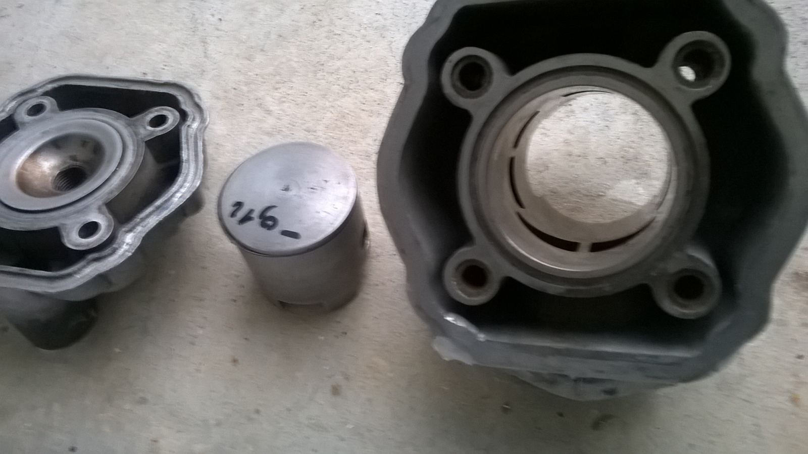

Tant mieux car en fait qu'en je vais récuperer le xp6 il aura le carburateur 17.5 et tout mais par contre un kit 70 fonte tmp (ebay) et donc j'aimerais vite m'en debarasser

ba oui sa seras correcte , moi j'ai vendu mon 72.5 airsal alu mono pour derbi €2 il y a 1 semaine...
il coute 113€ sur mxs, avec ta configuration sa roulera mais pour mieux exploiter tu peux mettre :
carburateur de 21 ou 19
embrayage complet renforcer ou ressort plus dure si tes disque sont bon
le pot wr7 pour meca je le connait pas
1 kit chaîne adapter
sinon c'est correct ( moi j aurrais fini le piston du 70 fonte avant de changer le kit)

ok ba ça va yaler alors, mAis tu devrer regarder l etat du piston du 70 fonte et si il est bon garder le kit le temps de le finir car pour 120€ la différence sera la mais pas énorme je pence
avec un 17.5 tu aura du couplemais resonablement

même avec le athena sport sa seras mieux que du sport fonte mais sa reste un sport. tu as trouver à vendre ton 70 fonte??
Nn je pourrais pas le vendre personne ne l'achetera, je le garderai et acheterai un 70 athena ou un 70 airsal on verra
