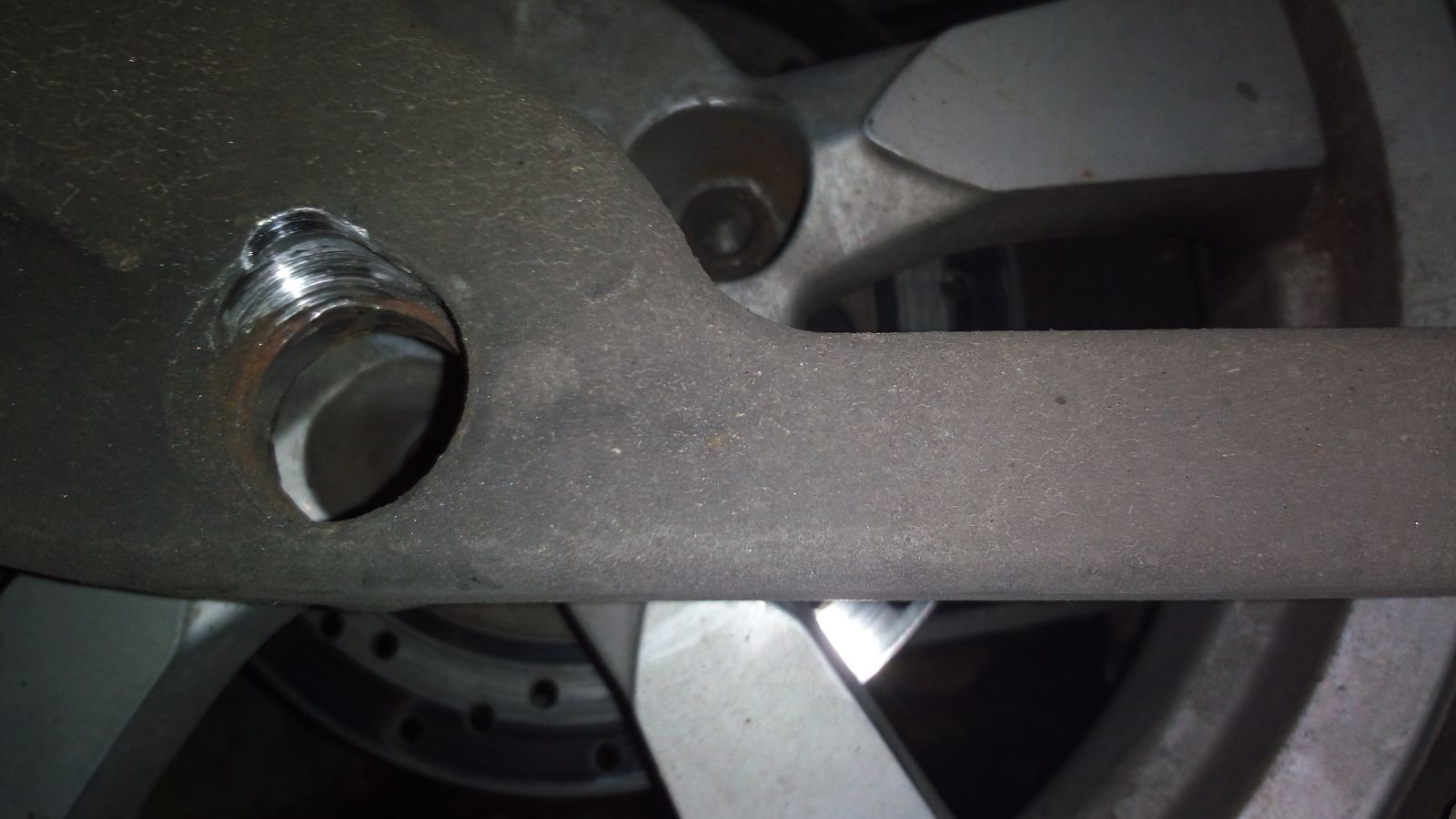

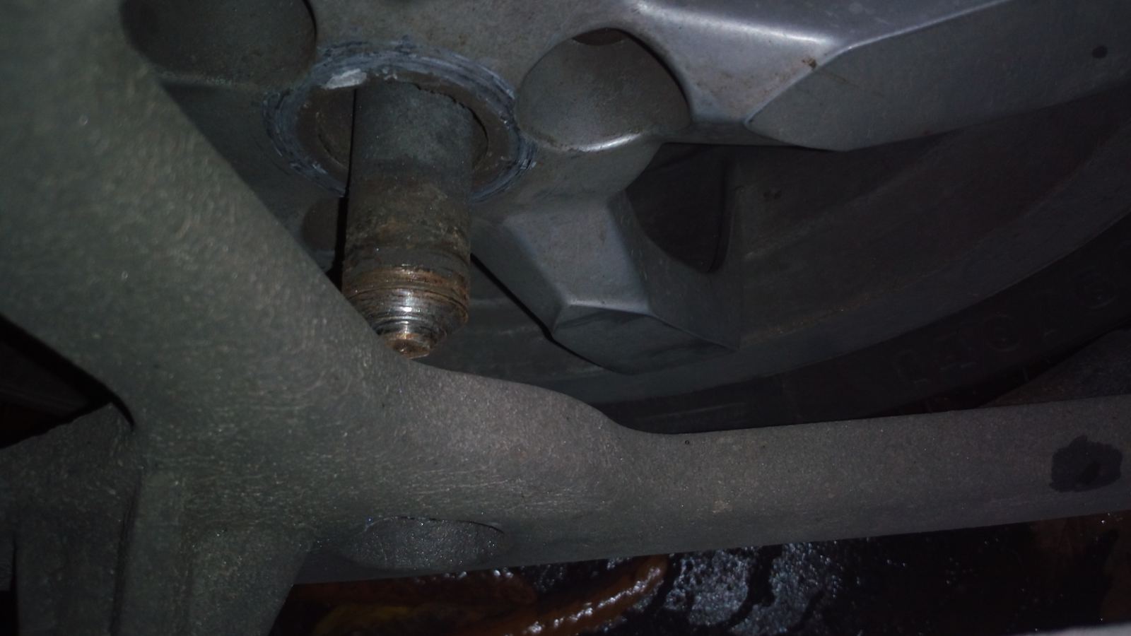

Je viens ici car j'ai un problème avec mon satelis 125. Je l'ai acheté d'ocasse il y a un mois et j'en étais plutôt content mais là c'est le drame.
J'ai un problème avec l'axe de rotation de la roue arrière.
D'une part il manque des boulons et peut être un roulement et l'axe est même sortie de son support du coté pot d'échappement (2 premières photos) et d'autre part la pièce sur laquelle s'attache le pot échappement et l'axe de la roue est cassé. (je crois que ça s'appel la platine) la pièce qu'on voit à 13s sur cette vidéo :
Le scooter est donc pour le moment inutilisable.
Je voulais savoir deux choses :
-Est ce faisable / pas trop galère à réparer soit même ?
-La réparation couterait elle chère ? Sachant qu'un garagiste scooter m'a dit qu'a priori oui car ce sont des pièces pas peugeot pas facile à trouver (ou alors il n'avait pas envie de ce faire chier avec)
Merci d'avance pour votre aide.

Salut et bienvenue !
Pour la roue arrière en effet pas grand chose à faire à part racheter de la pièce Peugeot d'origine, ce qui coûte cher.
Par contre pour l'échappement le montage d'un modèle compatible avec sa propre platine coûtera probablement moins cher que la simple platine d'origine en elle-même. Tu devrais trouver des modèles compatibles chez Sito / Leovince.

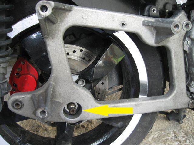

Je viens de trouver des images plus parlantes sur le net :
Je n'ai pas la pièce pointé en jaune.
La pièce qui est cassé est le bras de suspension apparemment et en effet ça coûte un bras. XD Je vais voir pour des modèle pas peugeot compatible.
