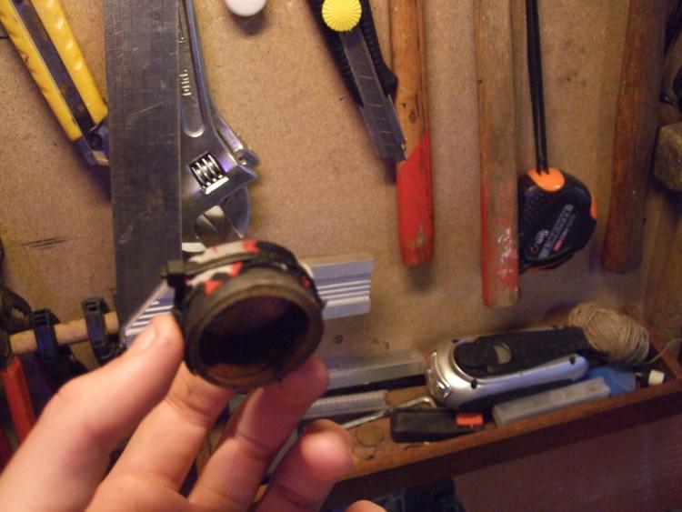

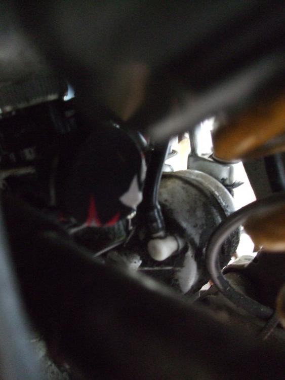

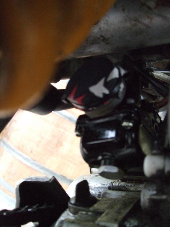

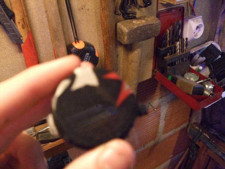

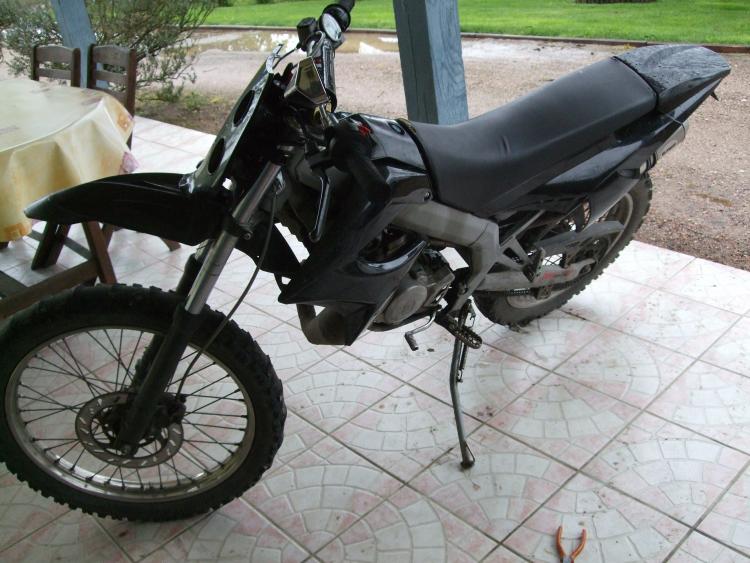

0 Derbi46 Posté(e) le 6 avril 2012 Auteur Signaler Partager Posté(e) le 6 avril 2012 (modifié) *edit*Que dalle ! le bug y est toujours , du coup ce matin je me suis fais un filtre à air plus adapté pour le carburateur , ca ma apporté un problème que je connaissai déjà , mélange trop riche , la j'avais un 92 je vais le passé en 89 ou 90 tout a l'heure :) pour les curieux , je vous montre mon filtre à air .. perso x) Et là bah ma moto :D Modifié le 19 avril 2012 par Derbi46 Lien vers le commentaire Partager sur d’autres sites More sharing options...
