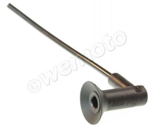

0 Alex17000 Posté(e) le 23 décembre 2016 Auteur Signaler Partager Posté(e) le 23 décembre 2016 Alors comment te dire sur ta bougie, il y a un anti-parasite ( je te met une photo) il faut l'enlever, il est au niveau de ton cylindre. J'espère t'avoir aider... joyeuses fêtes Lien vers le commentaire Partager sur d’autres sites More sharing options...
0 125 ktm Posté(e) le 23 décembre 2016 Signaler Partager Posté(e) le 23 décembre 2016 il y a 24 minutes, Alex17000 a dit : Alors comment te dire sur ta bougie, il y a un anti-parasite ( je te met une photo) il faut l'enlever, il est au niveau de ton cylindre. J'espère t'avoir aider... joyeuses fêtes D'accord je l'ai pas encore démonté mais je vois très bien merci Lien vers le commentaire Partager sur d’autres sites More sharing options...
