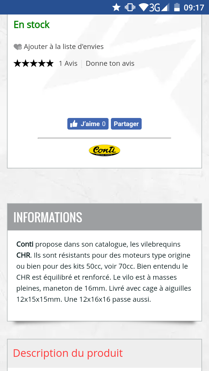

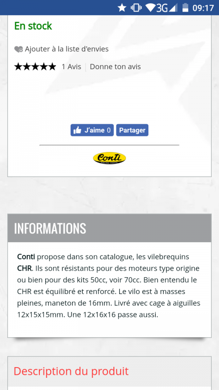

0 Bl50 Posté(e) le 22 décembre 2016 Auteur Signaler Partager Posté(e) le 22 décembre 2016 J'ai un vilebrequin conti chr il y a 1 minute, Bl50 a dit : il y a 10 heures, boost64 a dit : salut a toi , oui un kit 70cc fonte tiens trer bien sur les vilebrequins d'origine de derbi... (les vilebrequin de derbi tienne beaucoup de kit 70 fonte ou même des alu quand le vilebrequin a pas trop de km et que tu monte une bonne cage à aiguilles renforcer) evidement ne monte pas un gros kit 70cc genre bidalot ou 2fast ou autre du genre sinon ça va pas tenir longtemps mais un 70cc racing alu d entrer de gamme passe trer bien ... J'ai un vilebrequins conti chr Lien vers le commentaire Partager sur d’autres sites More sharing options...
0 Eroan Posté(e) le 22 décembre 2016 Signaler Partager Posté(e) le 22 décembre 2016 Tu peux monter n'importe quel kit 50cc ou 70cc sans risque de casse. Lien vers le commentaire Partager sur d’autres sites More sharing options...
