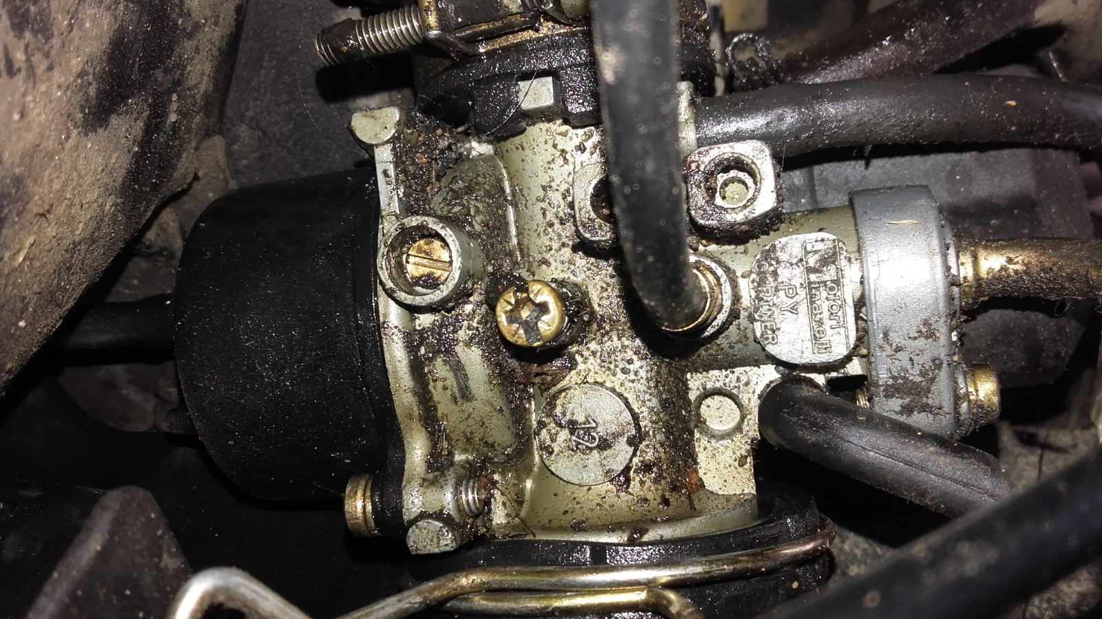

J'ai un mbk mach g depuis pas lomptemps (débridé au variateur) et hier j'ai débridé le pot (enlever le catalyseur + couper le tube qui relie le catalyseur ) et depuis aujourd'hui mon scooter à un gros trou d'accélération à partir de 30kmh du coup j'ai démonté la bougie et la bougie est un peu blanche ( c'est un gicleur de 60 dessus ) du coup je voulais vous demandé si c'était possible entre temps que j'achète un nouveau gicleur de rouler en descendant l'aiguille du boisseau et en réglant la vis de richesse plus riche ?
Pendant 1 semaines je dois faire 20 km par jour du coup est ce que sa suffira entre temps sans changer le gicleur mais avec des réglages ?

On voit la photo de mon carburateur, la vis de richesse c'est bien celle qui est en dessous à gauche de vis de ralenti ?
Et dans le cas de mon problème il faut visser ou dévisser la vis de richesse ? (Je suis trop pauvre )
