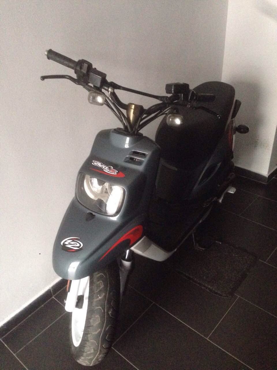

Mbkboost Posté(e) le 7 janvier 2017 Signaler Posté(e) le 7 janvier 2017 Salut les gars , Je possède depuis peu un mbk booster.pour la petite histoire je l'ai échanger contre une voiture voiture sans permis complètement HS. Donc de ce que je sais : C'est un mbk complètement d'origine même pas débrider. c'est un 2004 sur la carte grise mais un 2008 sur le certificat de conformité. Je suis novice en 2 roues j'aimerai savoir quelle entretien je pourrais lui faire pour commencer. merci de m'avoir lu.
kyo2000 Posté(e) le 8 janvier 2017 Signaler Posté(e) le 8 janvier 2017 (modifié) Salut , il peut avoir été fais en 2004 et être rester dans showroom pendant 4ans ou les papiers ont été refais et ils ont mis la date à laquelle ils ont été refait (dans se cas il doit être écrit duplicata). Pour commencé : - nouvelle bougie - nouveau galets - nouveau filtre à air - vidange transmission - nettoyage carburateur -purger éventuellement les freins mais, un novice ne pourra faire tout ça sans avoir de connaissances ou tu cherches de bon tuttoriels Je peux essayer de t'aider au mieux . Pour commencer , il te faut un minimum d'outillages (tournevis plat,cruciforme , racagnac "clef à douilles" , un bloque-piston "3à 5euros neuf" , diverse clefs plate , clef a bougie ou douille spécifique etc... je t'ai trouver 2/3 tuttos Vidange transmission changement bougie (n'hesite pas à démonter un cache pour plus de facilité car la le gars se fais bien chier lol ) démonter son pot remplacement du variateur ou changement de galets carburateur et pipe filtre à air voilà en espérant t'aider un peu . Surtout si tu as des questions à posé évite tes potes qui s'y connaisse à moitier ou si tu en a un calé en mécanique car ça te fais faire des conneries des fois . Modifié le 8 janvier 2017 par kyo2000

Mbkboost Posté(e) le 8 janvier 2017 Auteur Signaler Posté(e) le 8 janvier 2017 Merci les gars , je pense commencer par une bonne vidange filtre et bougie pour partir sur quel chose de correct pour la suite j'aimerais retirer tous les sticker bw dessus. vous avez un bon site ou passér commande ? Merci
