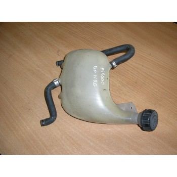

lamfight Posté(e) le 26 janvier 2017 Signaler Posté(e) le 26 janvier 2017 Salut à tous j'espère être dans la bonne section je retappe un piaggio nrg mc2 j'ai refait tous les joint moteur me reste plus qu'à faire la purge du système de refroidissement mais rien n'est écris sur le vase d'extension quelqu' un sait t'il jusqu'où il faut le remplir s'il vous plaît ? Et deuxième question je vois beaucoup de personne qui disent qu'il faut remplir le vase et dévisser la vis de purge sur la culasse sauf que j'ai aucune vis de purge alors comment faire une purge parfaite ? ( sur nitro je remplie et je laisse tourner sans bouchon en.mettant des coup d'accélération pour faire sortir les bulles ) Merci d'avance C'est un 98 15000 km au compteur Je vous joint une photo du vase

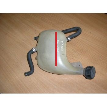

Solution YamahaForLife Posté(e) le 27 janvier 2017 Solution Signaler Posté(e) le 27 janvier 2017 remplir jusqu'à ce niveau serait parfait et pour la purge c la même methode que pour le nitro il y a 12 heures, airness006 a dit : personnellement j'ai toujours rempli en entier eg aucun problème. il faut jamais remplir une vase à fond car elle sera sous pression et il faut de l'espace sinon tu risque d'exploser une durite ou un bouchon Le 26/01/2017 at 11:33, lamfight a dit : s'il vous plaît personne ne peux m'aider ? J'aimerais faire ma purge cette aprem 2
