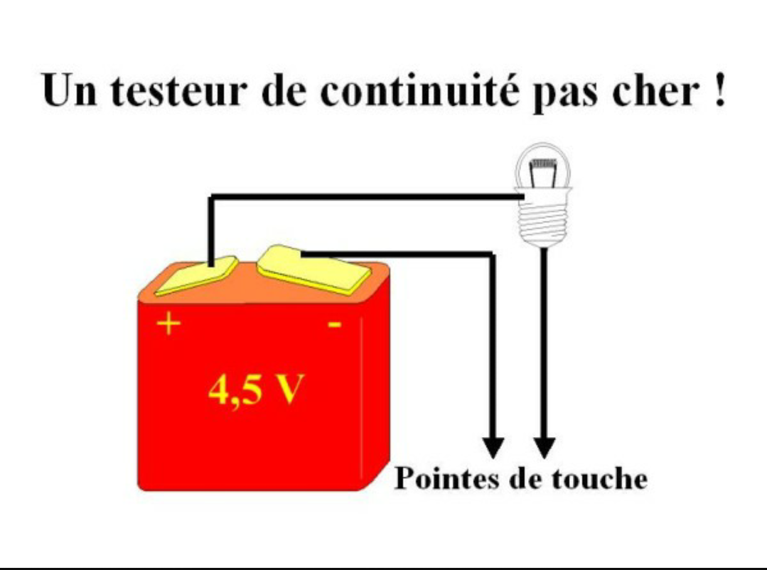

Donc en premier le test de continuité vous servira pour controlé si le courant est passant dans un appareil électrique contacteur ampoules ou autre . L'ampoule et là batterie utiliser pour le test devront être de voltage équivalent concrètement vous pouvez prendre une batterie 12v avec une ampoule 12v de 15w.

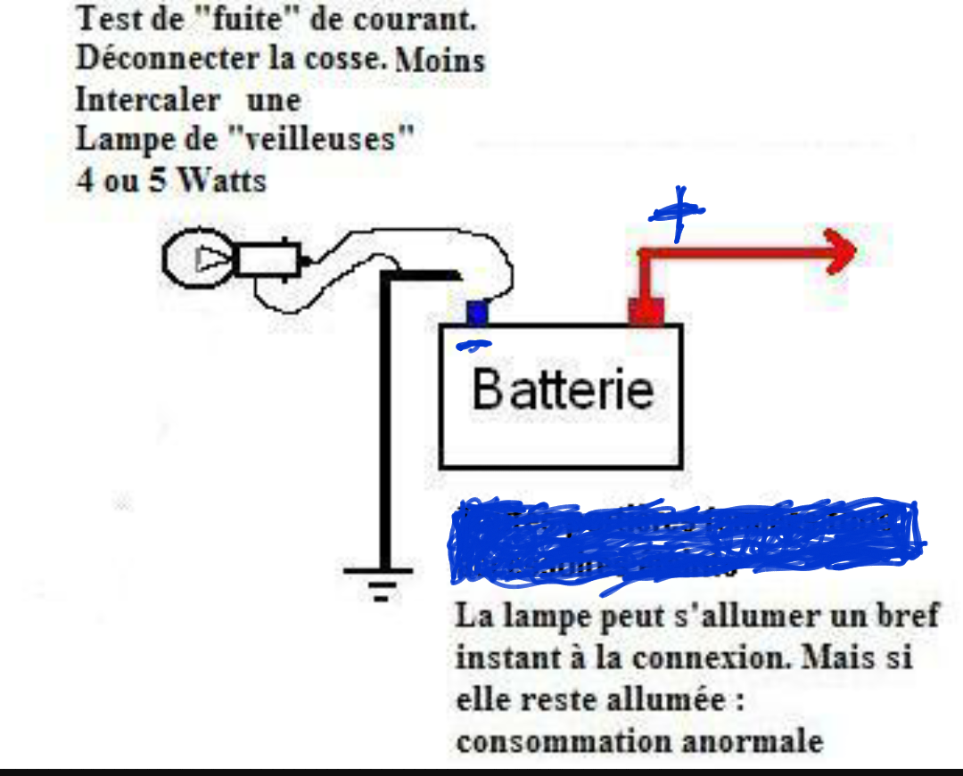

Test courant de fuite  (décharge anormale de batterie )
Tout est dit sur le schéma dans ce cas chercher une mise à la masse due à faisceau dénuder par frottement ou composant défaillant ou régulateur , votre batterie peut être simplement trop veille et ne plu tenir la charge.

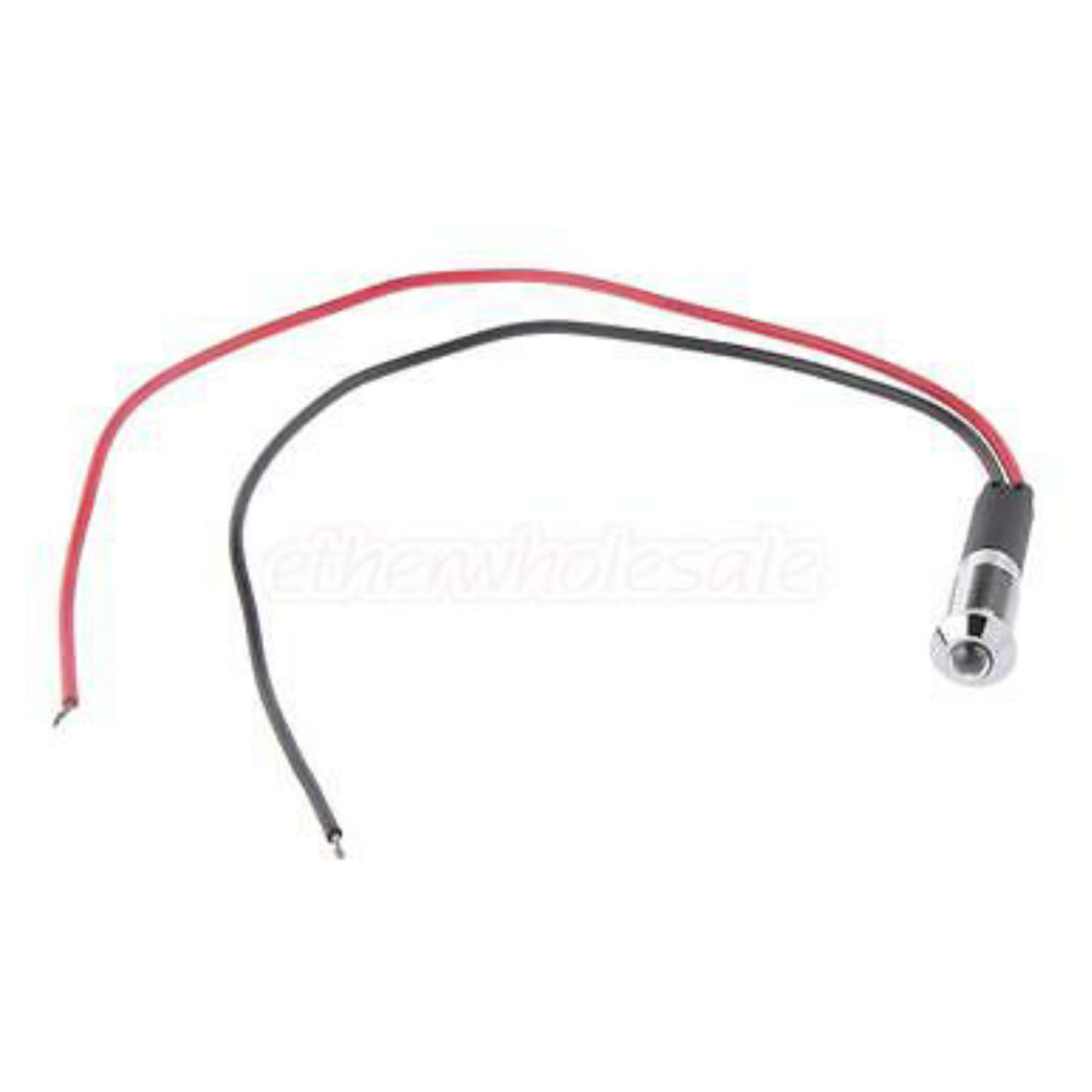

Chercher le courant!
Ici on cherche d'ou vient le 12v quand on rebranche un feux arrière ou avant le noir à la masse et le rouge avec lequel on touche les autres fil si sa s'allume vous avez trouvé le 12v . Bien d'autre ampoule peuvent faire l'affaire simplement la carcasse métallique sera relier au fil rouge(+) et l'extrémité du culot au noir (-)

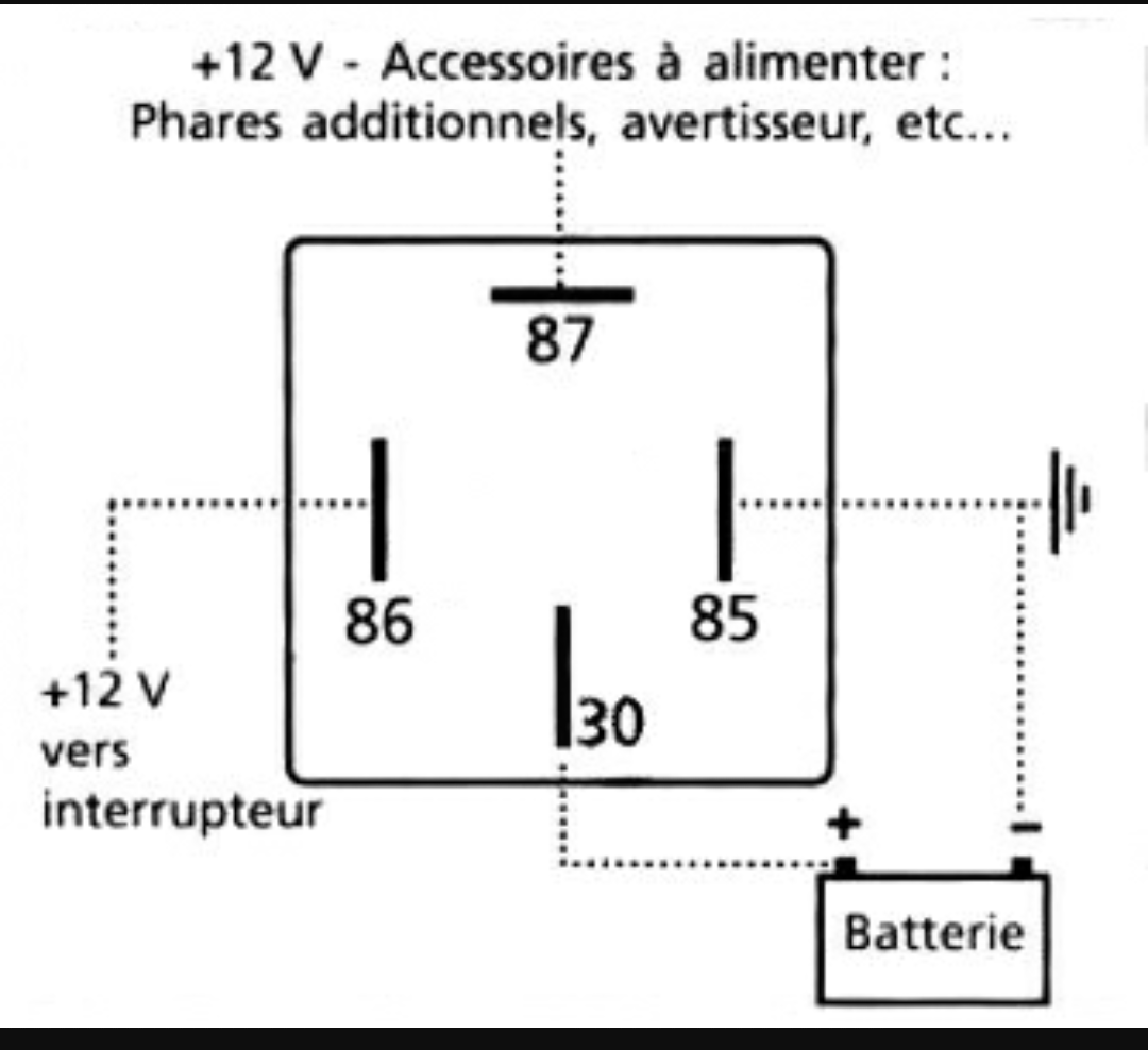

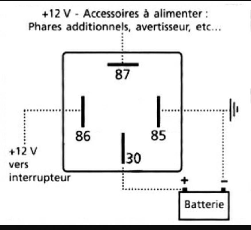

Comment tester un relais ?
Simplement démonter votre relais alimenter le 30 et le 85 en suivant le schéma vous pouvez ajouter une ampoule au 87 pour compléter le test si vous entendez un clac c'est le bruit caractéristiques d'un relais qui s'enclenche pour vous dépanner vous pouvez en trouver en casse auto.
