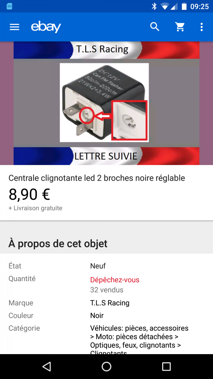

Bonjour c'est pas cher ! Le truc entourer em rouge doit être  pour régler la cadence de clignotement.

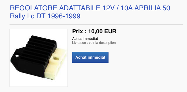

Bonjour il y a de bonne chance que ton régulateur soi hs au vu de ce que tu dit ça me fait penser à cela
Bonjour pour les clignotants essai les anciens clignotants si sa remarche tu devra mettre une centrale clignotante prévu pour l'usage des clignotants à Led tu devra aussi mettre une résistance pour la  protéger.

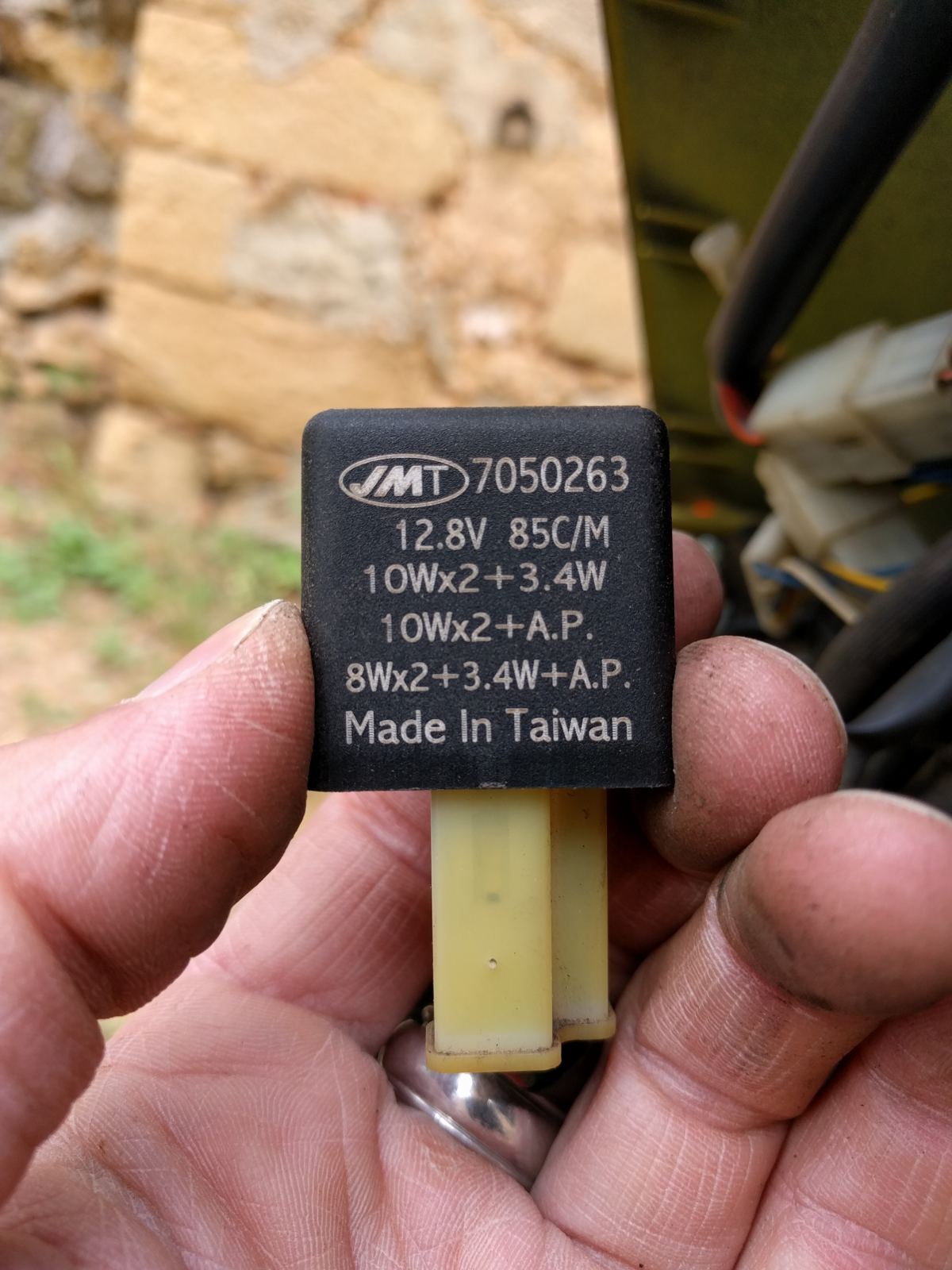

J'ai justement hier démonté le tablier avant pour regarder la tronche de la centrale.

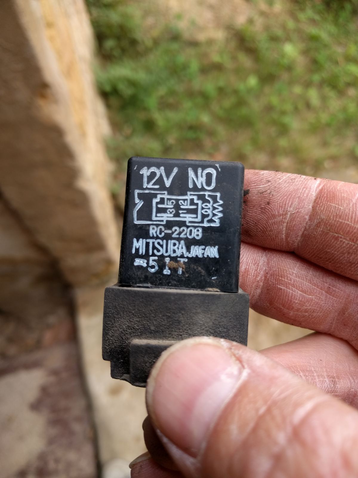

Par contre j'ai trouvé aussi un élément sous la selle que je ne connais pas :

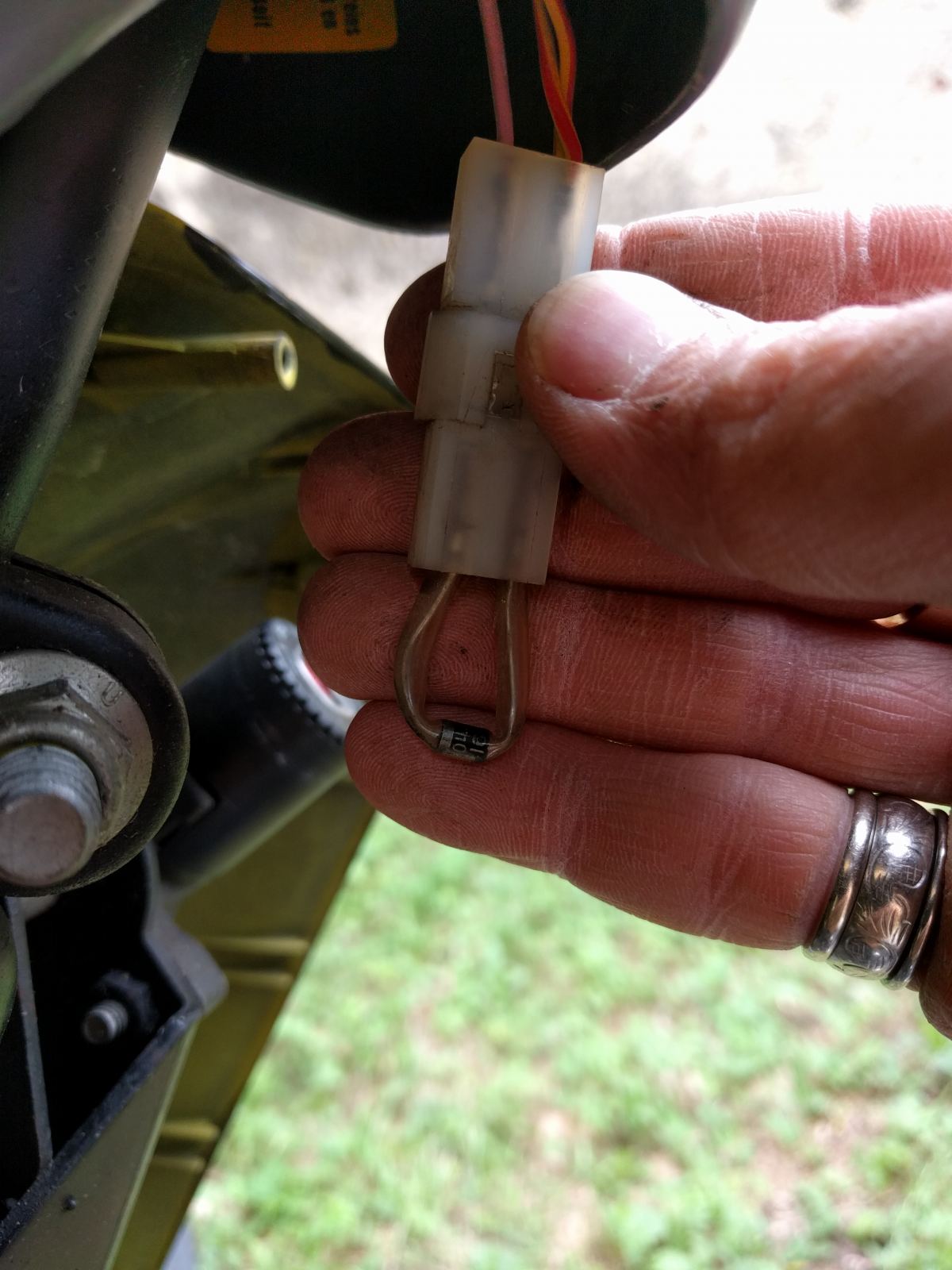

Et enfin j'ai trouvé ce qui me semble être une résistance ou une diode dans le guidon sous le tableau de bord, mais du coup je ne sais pas à quoi elle sert :

Bonjour  ta centrale n'est pas prévu pour les clignotants Led c'est sur.
La deuxième photo c'est un relais normalement il devrait faire clac clac selon la fonction a laquelle il est affecté.
Quand à la photo 3 je vois pas trop à quoi cela sert mais si s'est une résistance et qu'elle est hs ça ne fonctionnera pas.
