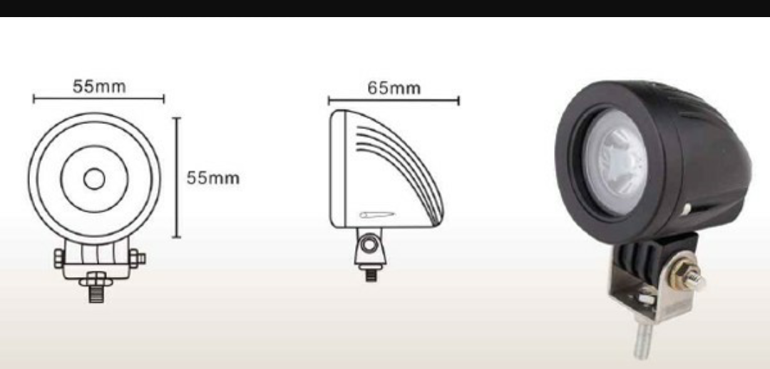

Bonjour ayant été confronté au même problème avec un tkr 307 wrc voilà comment j'ai fait Screenshot_2017-05-18-05-18-08-1.png.54a5c0e3ce9f1382eccaac14ea035440.png
J'ai acheté deux feu de ce type mais petite chose j'ai remplacé les ampoules par des ampoules Led dichroïques spécial variateur car à la base ces ampoules sont à usages domestique tu peux les trouver en grande surface tu aura 50w et n'en cossomera 7 de plus j'ai mis des résistances pour protéger les ampoules. Voilà tout tester et approuvé même en plein brouillard tu roule encore à 50.
