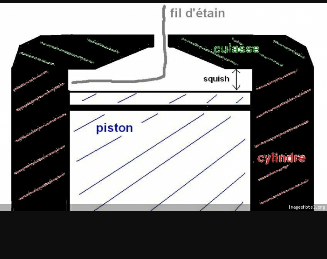

Invité Posté(e) le 21 mai 2017 Signaler Posté(e) le 21 mai 2017 Bonjour la façon de voir ce que tu dit est de mesurer le squish : Le piston remonte au point mort haut et pince le fil d'étain tu devra mesurer cette morsure avec un pied à coulisse. Dit nous la valeur est les référence de ton haut moteur car les valeurs varie selon le haut moteur.
