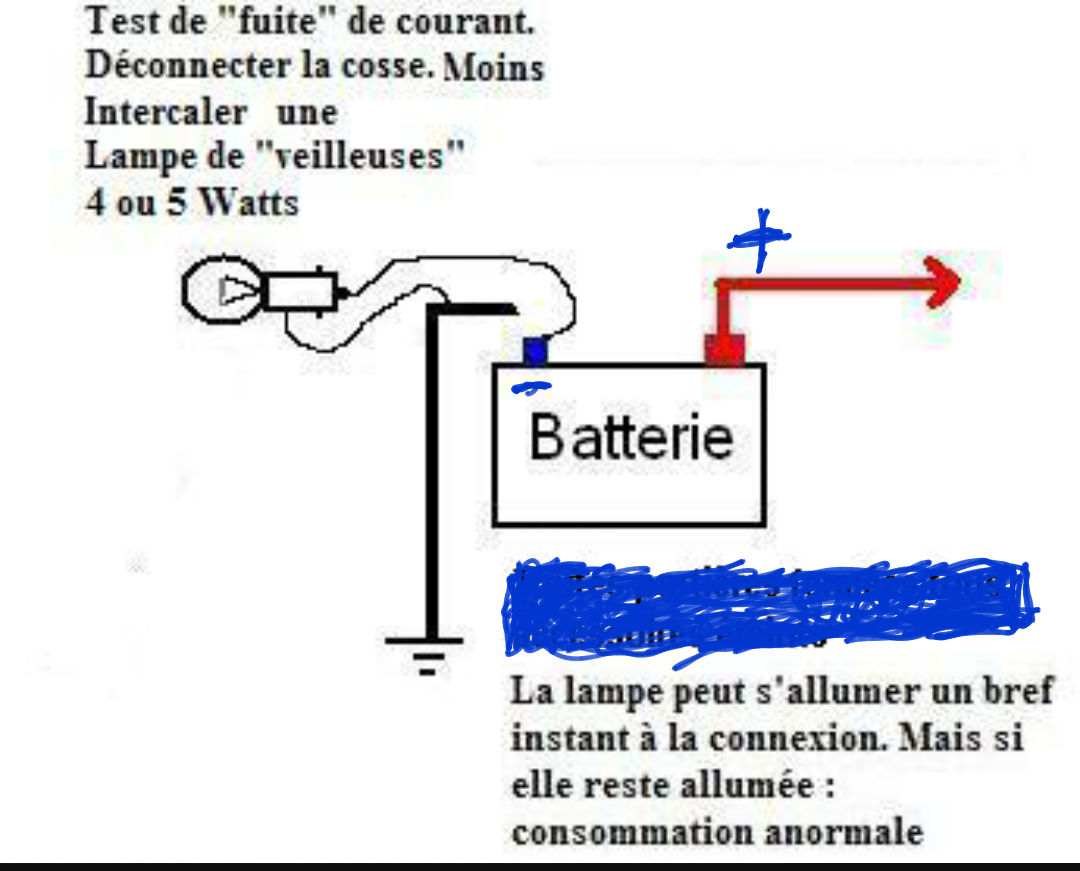

Bonjour tu n'as pas d'alternateur mais un volant magnétique et des bobines qui assument cette fonction simplement le volant envoi un courant alternatif qui passant par le régulateur devient continue le régulateur annulant ou presque les pôle négatif que tu pourrais apparenter au pont de diodes de ton alternateur auto.Ton souci peu être simplement que ta batterie ne tient plu la charge ou ton régulateur n'assume plu ses fonctions .Screenshot_2017-04-30-16-34-54-1.thumb.png.42e0af05551162d41861e9cf547ce15d.png
tu peux effectuer ce test si la lumière s'allume tu aura un problème cela confirmera que le problème et électrique. Sinon verifie aussi que ton relai claque (clic clac )bien au rythme des solicitation du démarreur.
